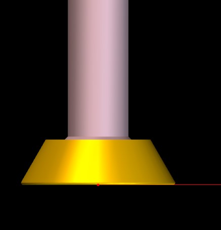

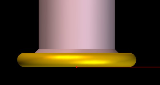

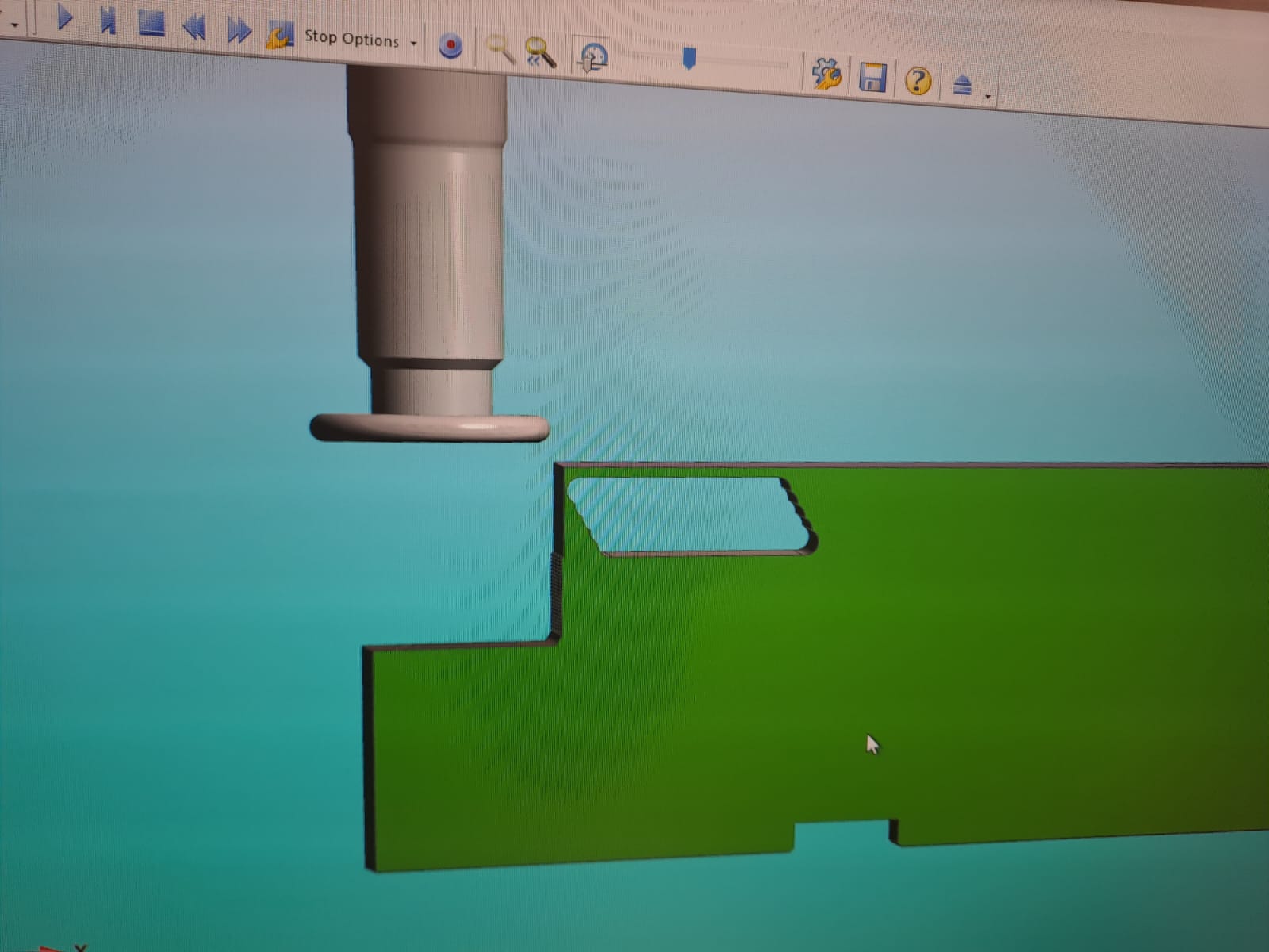

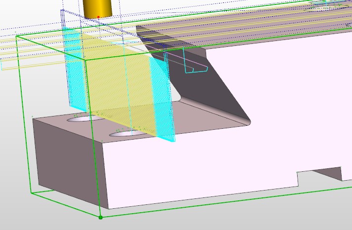

mam taki sobie model Obrazek i chciałbym zrobić to podcięcie
do dyspozycji mam 2 narzędzia
63,5mm 60 stopni dovetail Obrazek
oraz 50mm 6mm grubości i promień płytki 3 Obrazek
tym 2 narzędziem chciałbym zeskanować powierzchnie a dovetailem tylko wykonczyć. czasami sie zdarza że mam taki kąt z prawej strony edgecam zawsze decyduje ze musi zrobic to ze zlej strony nie pomaga ustawianie granic ani nic co mi do glowy przyszlo. czasem poprostu mam komunikat ze nie potrafi wygenerowac cyklu .
do tej pory robilem to tak ze rysowalem na podcieciu poziome linie i je wybieralem i uzywalem "wireframe" ale to nie jest dobre i efektywne podejscie. Ktos wie jak to ogarnąć ?
