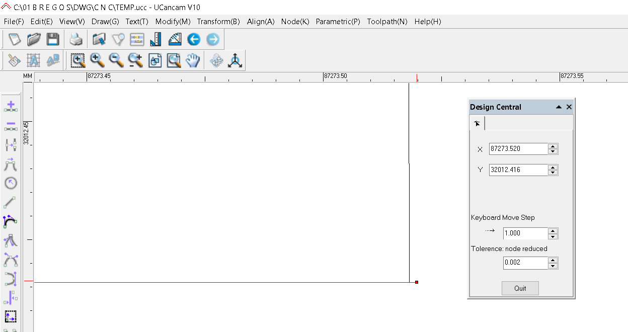

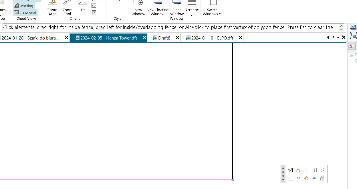

Mam taki problem, że linia w połączeniu z łukiem po otwarciu w Ucancam nie ma wspólnego punktu styku. Widać to często jedynie przy maksymalnym powiększeniu w Ucancam. Rysunek wykonany w Solid Edge 2D drafting i zapisany do formatu .dxf.
Prosty przykład: Narysuję w Solid Edge okrąg, w okręgu linę prostą jako średnicę okręgu, obetnę trimem pół okręgu i powstanie półokrąg. Zapiszę do dxf. Po otwarciu dxf'a w Ucancam końce półokręgu nie będą połączone z prostą liną będącą średnicą tego półokręgu. Po przekonwertowaniu takiego rysunku na g-kody podczas obróbki słychać stuk na ploterze (Seron) tak jakby przeskoczył krok. Drugie przejście po tej samej trasie jest już minimalnie przesunięte względem pierwszego.
Teraz połączę te punkty końca okręgu i początku linii w Ucancam tak aby stanowiły jeden punkt i wszystko działa.
Poniżej maksymalne zbliżenia z Solid Edge i Ucancam
Solid Edge wersja 2023
Ucancam V10
DXF z Solid Edge 2d drafting do Ucancam otwarte pętle
Linia i łuk po otwarciu w Ucancam nie są połączone jednym punktem

Re: DXF z Solid Edge 2d drafting do Ucancam otwarte pętle
Problem rozwiązany:
W Ucancam trzeba wejść w edycję węzłów (dwa razy lewa myszka), zaznaczyć wszystkie węzły myszką. Z menu "Modify" wybrać opcję "Link" i po sprawie.
Niewiedza kosztuje. Zamykam temat ale może komuś się przyda rozwiązanie.
