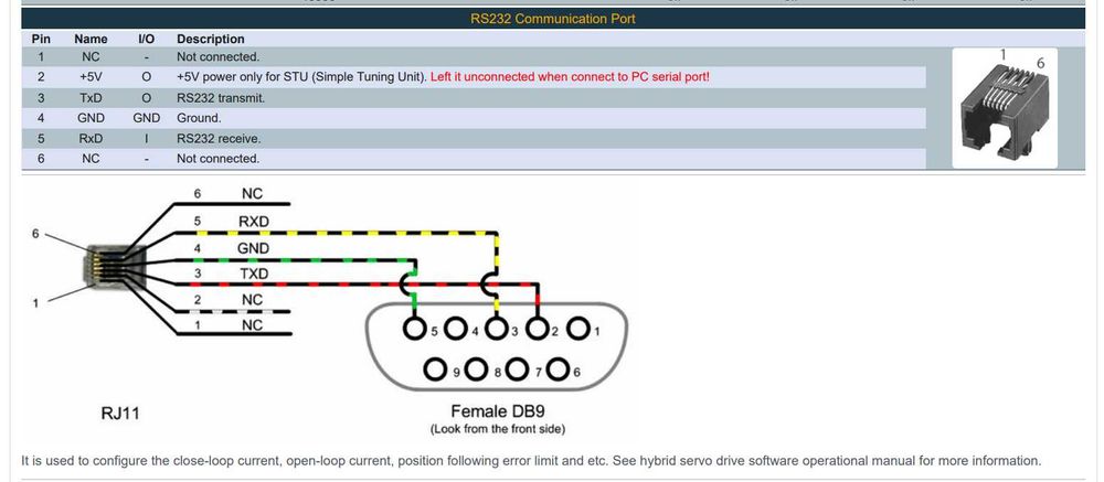

Witam, chciałbym prosić posiadaczy hbs860h (nie hbs86h) o sprawdzenie czy działa Wam połączenie z programem protuner. Moje 3 sztuki tak sobie z dnia na dzień powiedziały że nie będą się komunikować. A jestem pewien że działały bo mam zgraną konfigurację.
Ps kabelek mam dobry bo bez problemu komunikuje się w innych hbs86h które posiadam.
