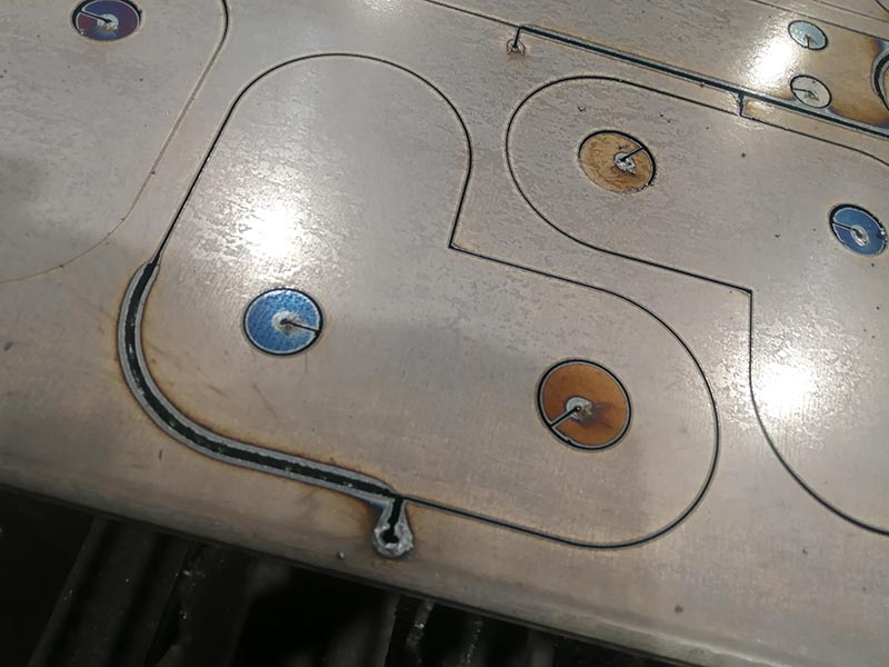

poszarpane cięcie po zmianie kierunku
Post napisał: LeeRee » 14 paź 2023, 17:47
Obrazek Witam, ktoś podpowie receptę na wyeliminowanie tego efektu?

Na początek można spróbować na mniejszej dyszy.

Post napisał: trampex » 04 sty 2024, 11:34
Dodaj punkt chlodzacy (cooling point) "na zakręcie 90' " u mnie pomaga. Spróbuj też ewentualnie zmniejszyć ciśnienie gazu. Ale punkt chłodzący powinien załatwić temat. Kolejna sprawa, to czyste szkła.
