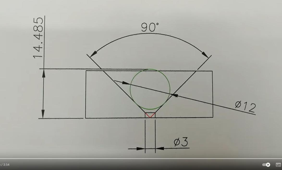

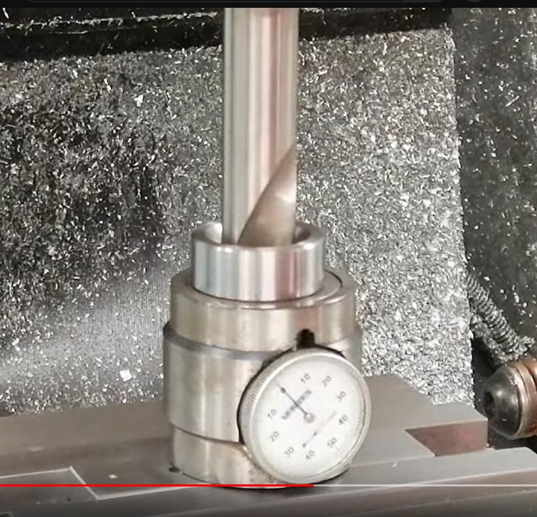

Ustawianie średnicy skrawania pogłębiacza stożkowego lub wiertła punktowego pod kątem 90 stopni może być uciążliwe, szczególnie jeśli narzędzie nie ma ostrego wierzchołka. To narzędzie do ustawiania automatycznie kompensuje brakujący punkt na narzędziu. Korzystając z tego teoretycznego ostrego punktu, głębokość można z pewnością ustawić na 1/2 wymaganej średnicy pogłębienia. Zapewni to odpowiednią wymaganą średnicę górną.
Zasadę tę można łatwo dostosować do innych kątów za pomocą małego trygonometru.
