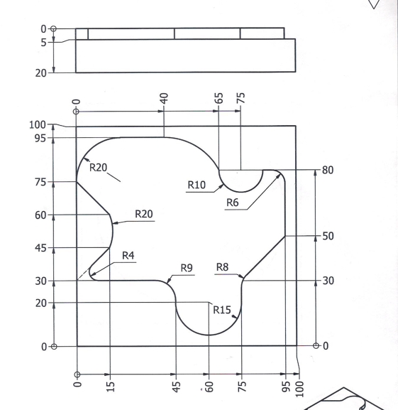

Cześć.
Jestem bardzo początkująca więc wybaczcie mi jeżeli pytanie będzie nie stosowne. Ale chciałabym na sinutrain napisać program który wyfrezowałby mi takiego duszka. Mam problem ze współrzędnymi. Frez moze wbić się w punkcie X0 Y75 i co dalej? wiem że mogę mu zadać łuk o R20, ale nie znam punktu końcowego łuku(wiem z rysunku, że Y95, ale nie znam X). Ktoś ma pomysł jak to zrobić?

Przecież to podstawy geometrii. Skoro promień ma 20 mm, to przy założeniu że kąt łuku to 90°, koniec łuku wypadnie na X-ie o 20 mm dalej.

nie wiem jak ten program czyta ... ale sa takie że możesz podać współrzędne promienia i jego wartość, oczwiście wcześniej musisz też wprowadzić parametry narzędzia
