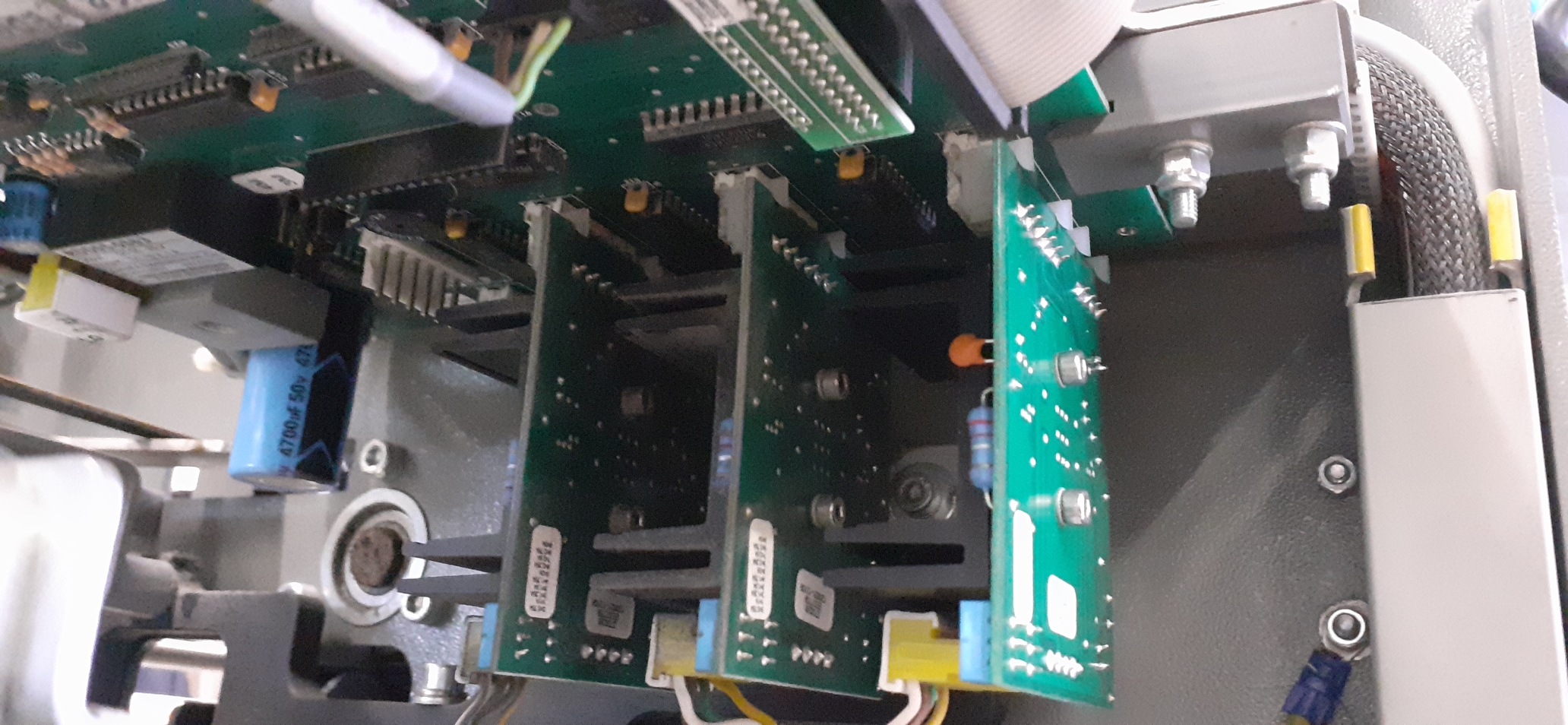

Dzień dobry wszystkim,
Mamy problem z fotobą XLD170 (przycinarka automatyczna do wydruków), nóż przy cięciu zatrzymuje się i „skacze” co można zobaczyć na
filmie z pracy silnika
Raczej wykluczamy problemy mechaniczne, nóż przesuwa się bez większych oporów. Dodatkowo problem znika jeżeli odepniemy fizycznie silnik od rozwijania materiału. Były też podjęte próby podmiany silników miejscami, jednak efekt jest ten sam. Dodatkowo został wymieniony sterownik silnika krokowego (od rozwijania materiału) – także bez rezultatów.
Tak dla przybliżenia konstrukcji sterowania:
- silniki (sanyo denki 103H7126-0740) sterowane są układami L6207PD - 3 z nich podpięte są do sterowników na oddzielnej płycie (nóż poprzeczny, rozwijanie materiału i noże wzdłużne)
Prawdopodobnie w tym obszarze jest problem, ponieważ reszta silników (2szt)jest sterowana z innej płyty.
Może ktoś z Was będzie miał pomysł, gdzie szukać przyczyny? Spadki napięcia przy podpiętych wszystkich silnikach?
Problem jest tym bardziej trudny do rozwiązania, ponieważ czasem maszynie zdąży się popracować bezproblemowo przez 20 min, żeby za chwilę znowu działy się te same historie
Fotoba XLD170
Problem z napędem noża przycinarki
