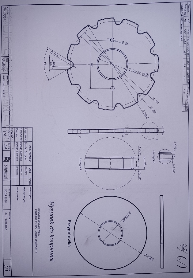

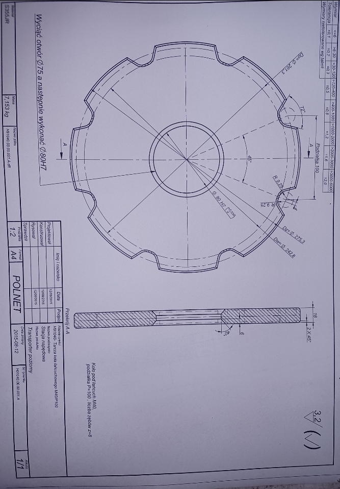

Witam miesiąc temu przerzuciłem się w pracy z konwencjonalnej frezarki na CNC. Posiadam frezarke Haas TM2 2007r. Mam do frezowania takie koła zębate, wcześniej były wysyłane do kooperacji ale, że mamy teraz CNC to wypada je robić u nas. Czy wie ktoś jak to można rozpisać w G kodach?
Obrazek Obrazek

Należało by to narysować i napisać frezowanie konturu po punktach

Tylko na czym mam to rozrysować skoro na maszynie nie ma takiej opcji a CAM'a nie posiadam. Chodzi o to czy jest możliwość rozpisać to jakoś w G kodach.

Trzeba znaleźć punkty charakterystyczne łuków i odcinków, z których składa się zarys. Da się je wyznaczyć na podstawie rysunków, ale łatwiej narysować w jakimkolwiek programie komputerowym i odczytać współrzędne.
Znajdź kogoś, kto ma chociaż podstawy do pomocy.

O tym mówiłem. Można zawsze wersję próbna zainstalować jakiegoś programu i narysować aby odczytać punkty
