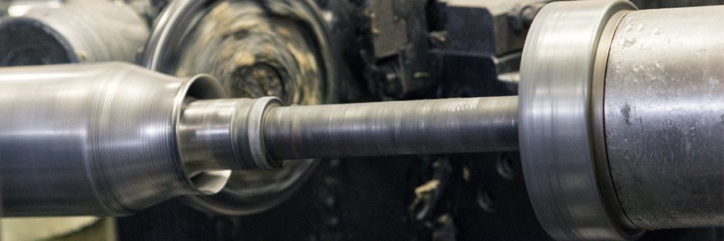

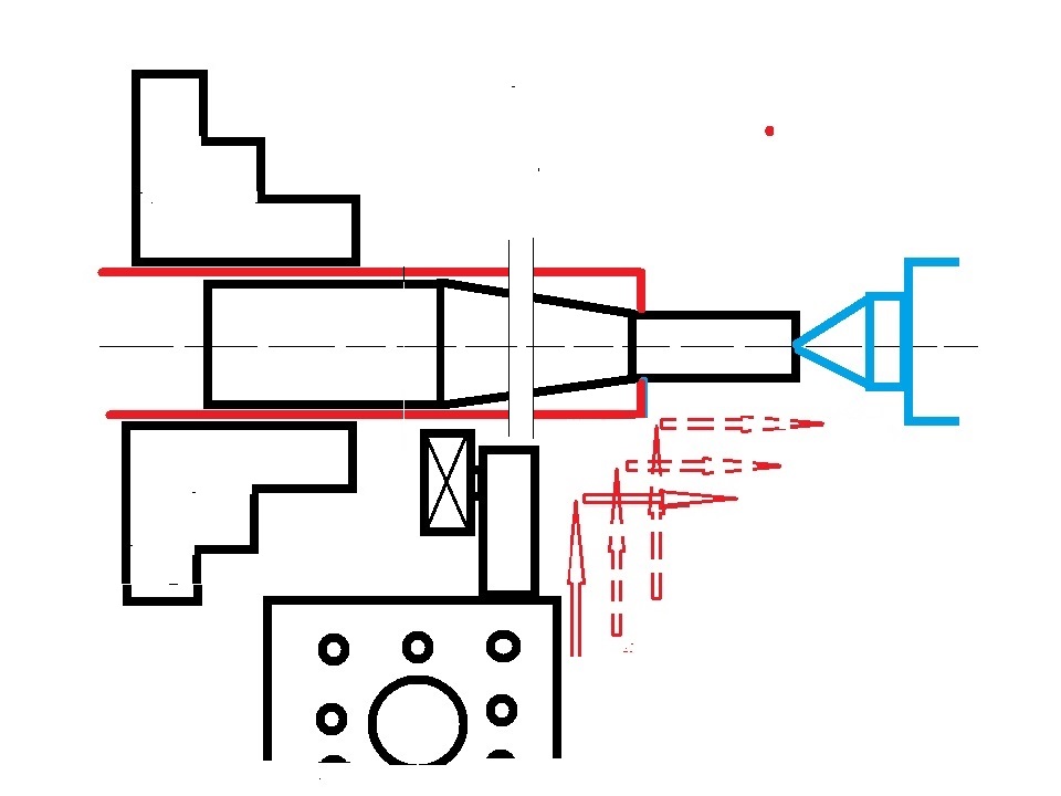

Możesz spróbować na tokarce metodą podobną do drykowania(wyoblania) - walcowaniem/zagniataniem (koledzy mnie uprzedzili :D )
W środek rury wkładasz dopasowany wałek zatoczonym na końcu żądanego kształtu czopem na średnicę 20mm minus 2x grubość rury, i długości parę centymetrów większej niż potrzebny odcinek walcowany(walcowanie wydłuża), podparty konikiem.
Walcuje łożysko na trzonku(dobrze jak ma nałożony pierścień o owalnym przekroju jak na filmie, ale niekoniecznie), jeśli trzonek jest długi to można ręcznie tak jak na filmie, jeśli krótki to można zamocować w imaku tokarki, i nieco manualnych umiejętności kręcenia korbami...
Duże obroty, smarowanie walcowanej rury olejem, resztę widać na filmie

To najłatwiej można zrobić od tyłu. Kupujesz rurę o największej oczekiwanej średnicy, wkładasz do środka stożkowaty wzornik i kształtujesz wszystko na tokarce. Ot prawie jak na tym filmie:
Różnica - tu masz formowanie z blachy, ale w ten sam sposób można też dociskać do rdzenia rurę, tak żeby się na rdzeniu wyobliła. Chodzi o pokazanie, jak to działa.
