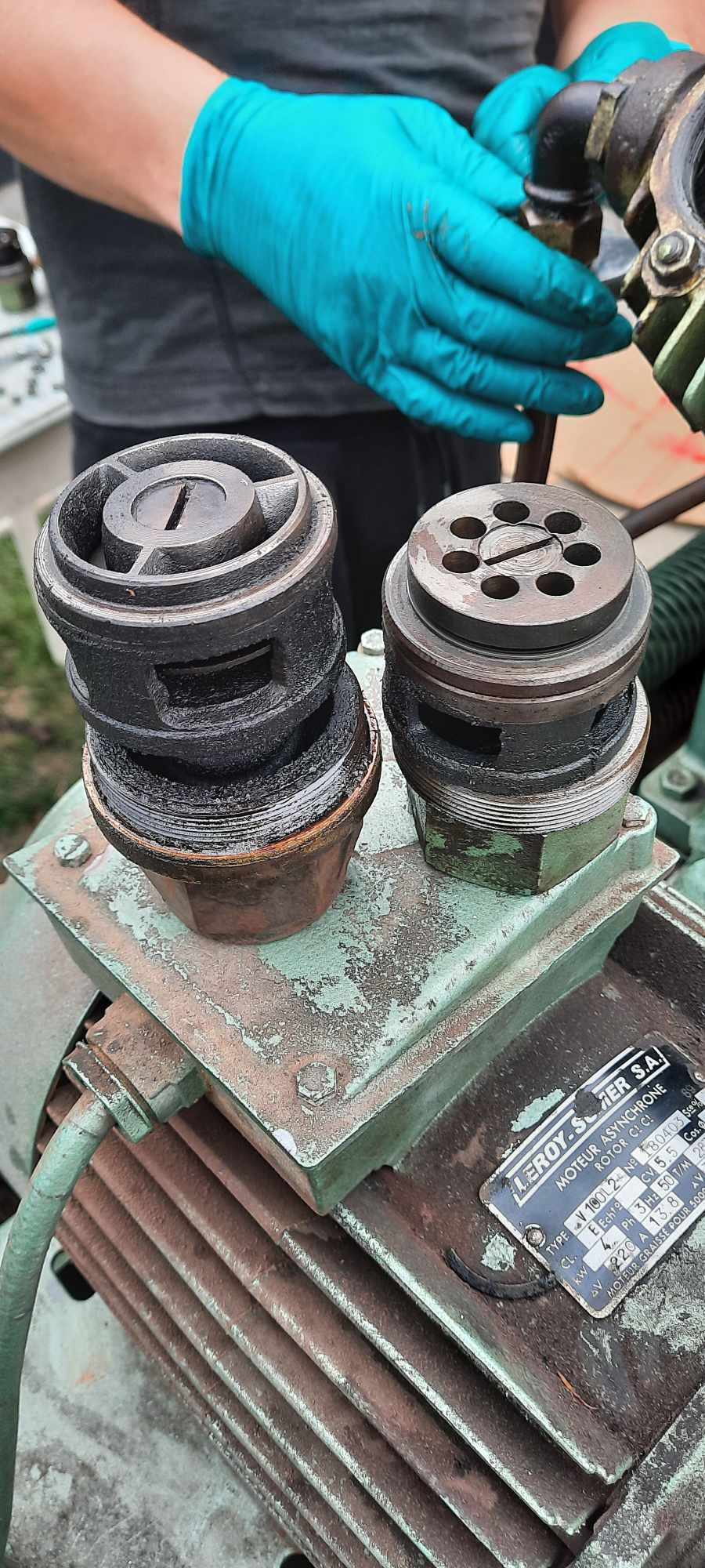

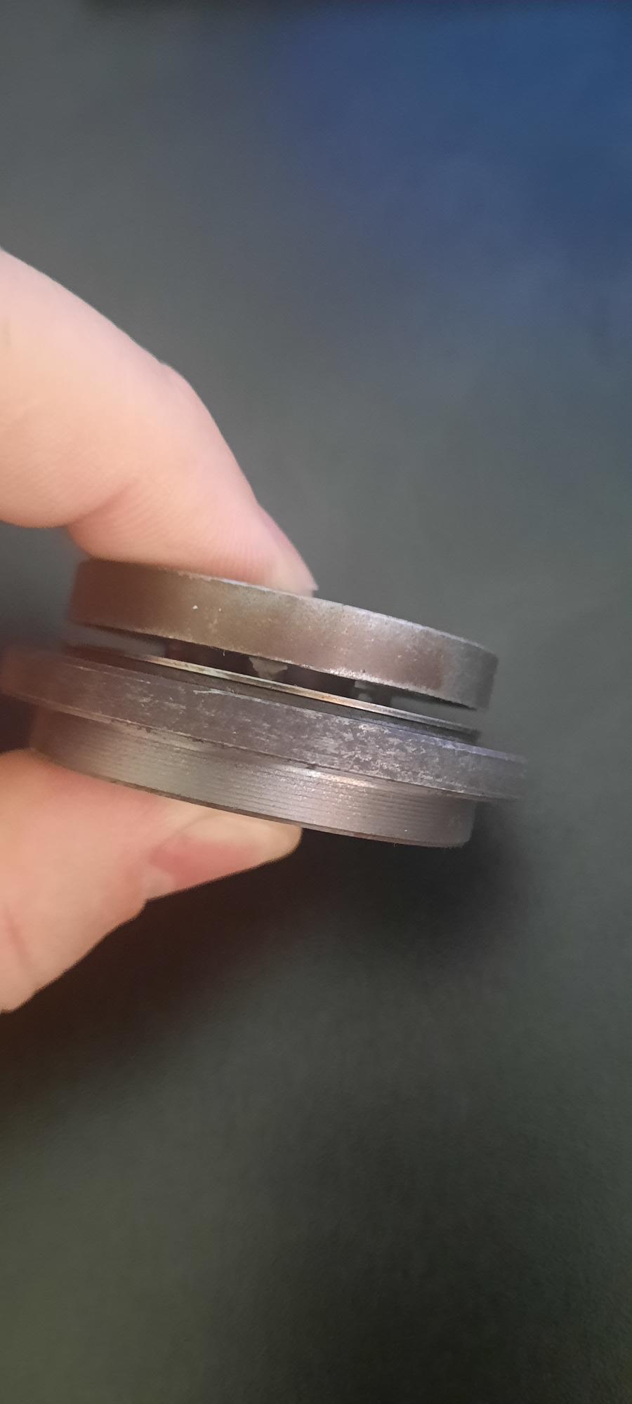

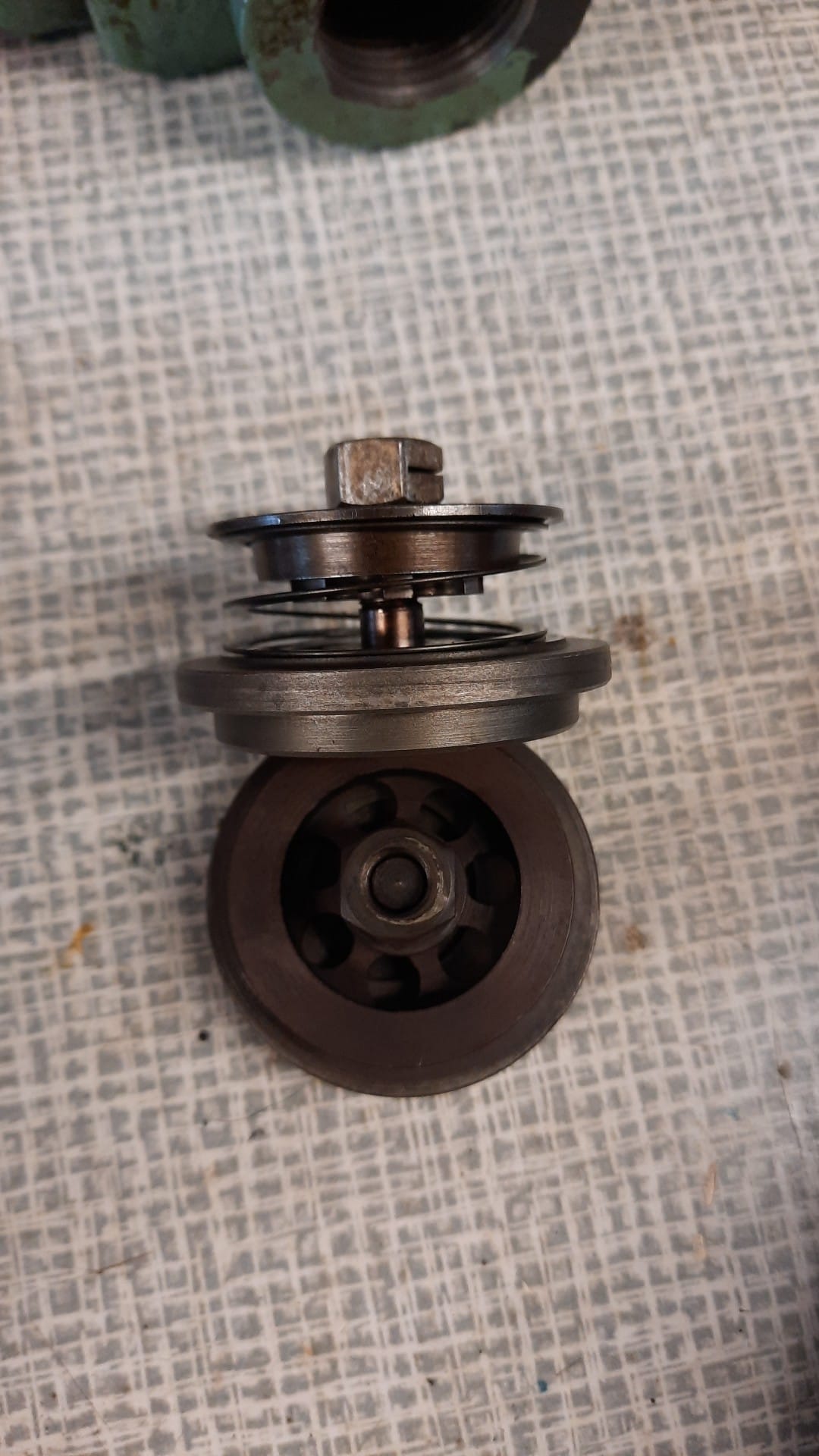

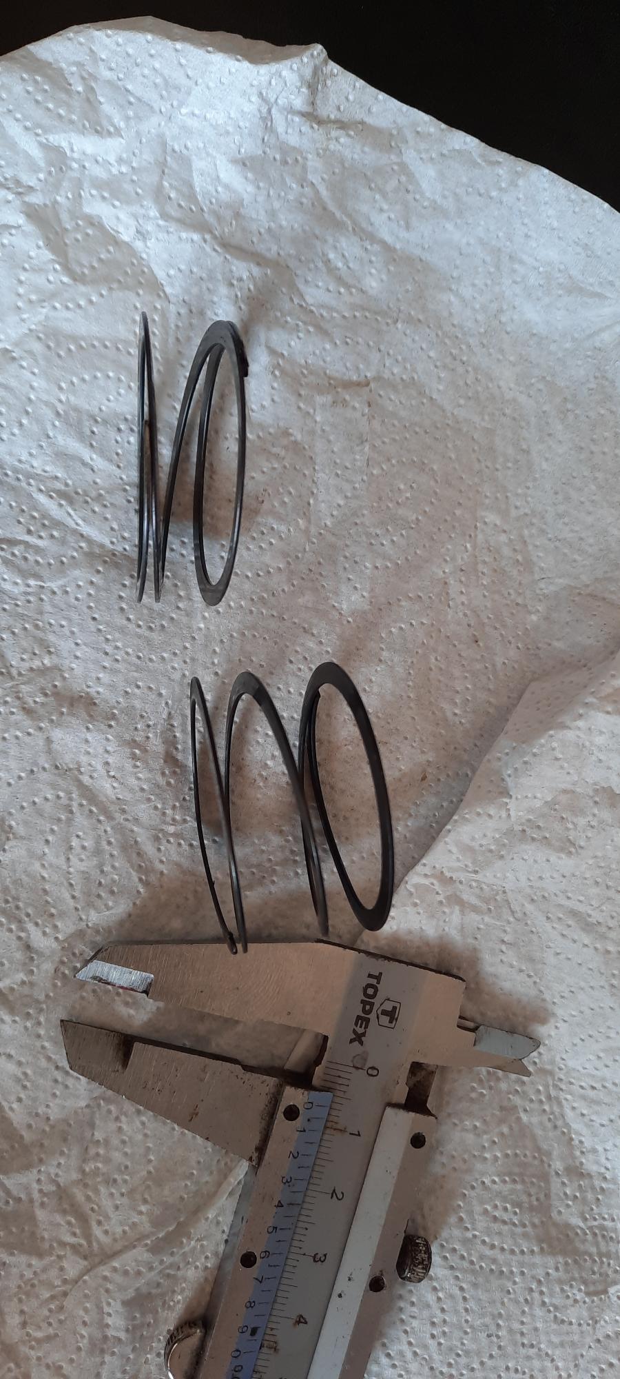

Poszukuję sprężyny zaworu do kompresora Creyssensac 500l HCV 100. Pytałem parę firm czy byłyby w stanie podjąć się wyprodukowania takiej sprężyny, ale bez efektu. Może ktoś z Was spotkał się z podobną sprężyną.
Dane sprężyny:
wysokość 22mm
średnica wewnętrzna 33,5mm
zewnętrzna 39,5mm
Wykonana jest z taśmy stalowej: grubość 0,75mm szerokość 3mm
