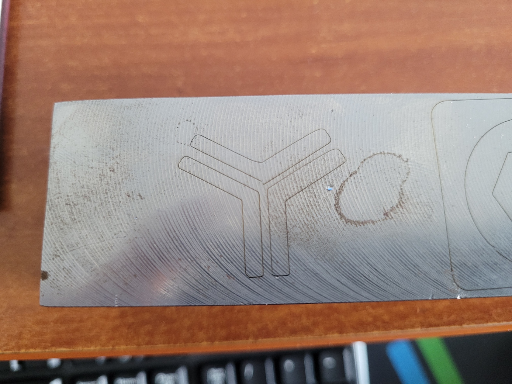

Zaopatrzyłem się w grawerkę laserową czysto do zabawy i napotkałem problem z jej nie równą pracą. (ma dosłownie 2 dni).
Jak graweruje jeżdżąc jedną osią, a następnie przestawia się drugą nie ma żadnego problemu, wszystko ładnie się schodzi, zaś jak robię obrys to krawędzie się nie schodzą bądź grawer nie jest taki jak ma być, co widać na zdjęciu, różne grubości.
Doradzicie gdzie jest błąd? Może jakieś luzy na osi?
Pozdrawiam, dzięki.

Dokładnie, gdzieś masz luz. Jeśli blacha leżała w laserze tak jak na zdjęciu, to luz jest w osi Y.

Naciągnąłem paski na osi trochę się poprawiło. Gdzie jeszcze mogę "grzebnąć" ? Coś na rolkach? Przyuważyłem, że na wyłączonym laserze, jak chce przejechać ręcznie laserem to czuje, że idzie ciutke coraz ciężej, do tego stopnia, że od połowy jestem w stanie przesunąć grawerkę na stole.
Chyba opisujesz indukcję prądu na silniku krokowym.... to jest normalne.
