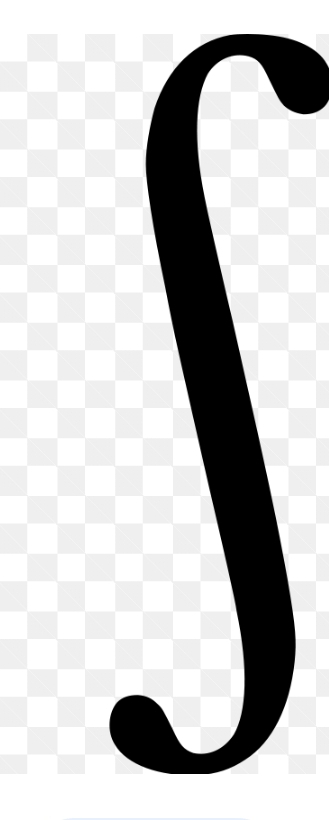

Obrazek Witam, czy ktoś mógłby mi pomóc w zwymiarowaniu takiego kształtu? Wysokość 200 mm szerokość 50 mm grubość 20 mm.Z góry dziękuję.

A do czego? Jako znak typograficzny zwymiotował bym inaczej niż w przypadku rysunku dla frezera.

Chciałbym mieć statuetkę właśnie w kształcie całki, i rysunek jest mi potrzebny dla frezera.

Jeżeli to faktycznie do wykonania, a nie na zaliczenie rysunku, to najlepiej po prostu daj model CAD, określ tylko zewnętrzne gabaryty, takie rzeczy i tak z reguły robi się na "numeryku". Ktoś, kto będzie to wykonywał wygeneruje sobie program w CAMie, zwłaszcza że, jeżeli jest to wzięte z jakiegoś pliku czcionki, to fragmenty zakrzywione nie są łukami, tylko splajnem.
