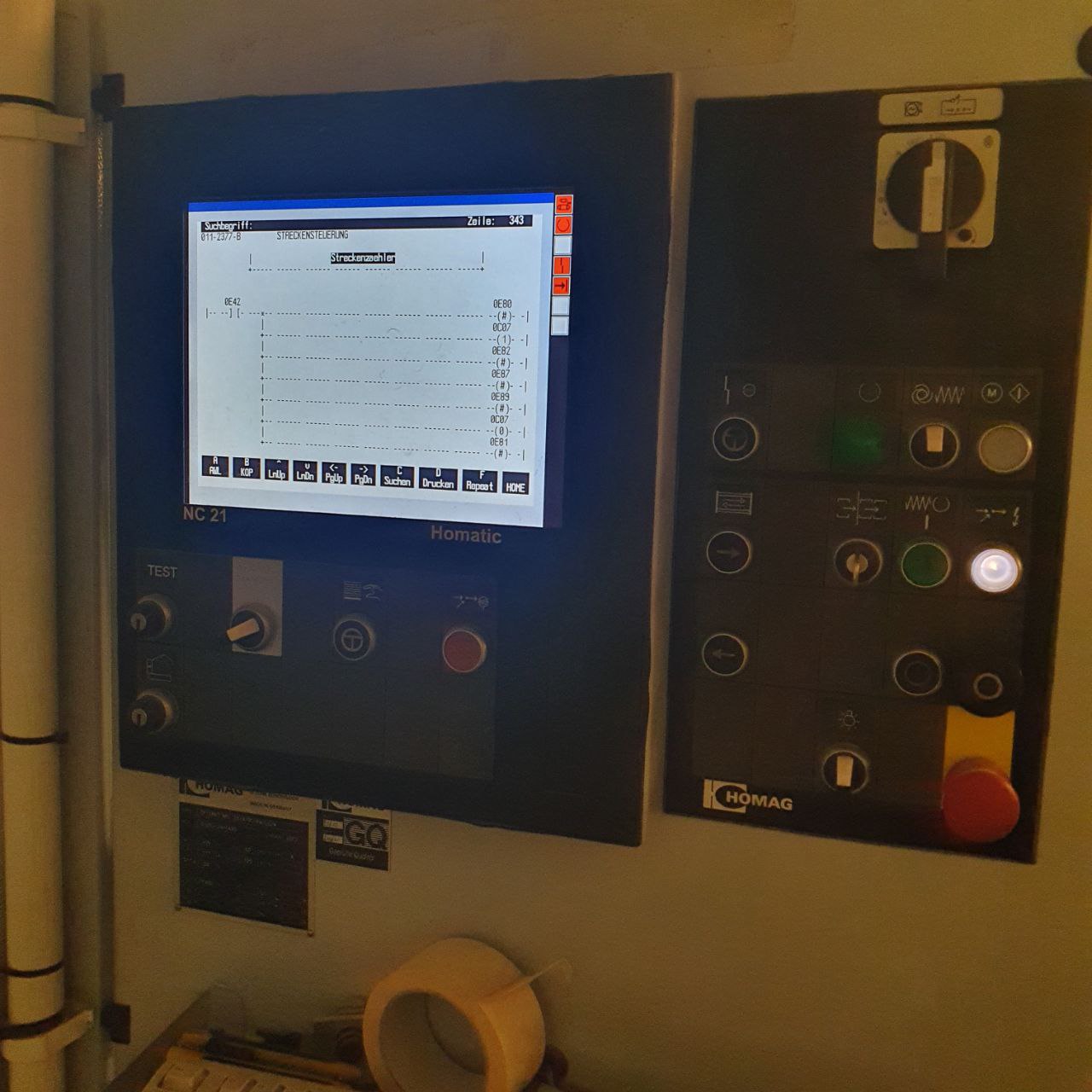

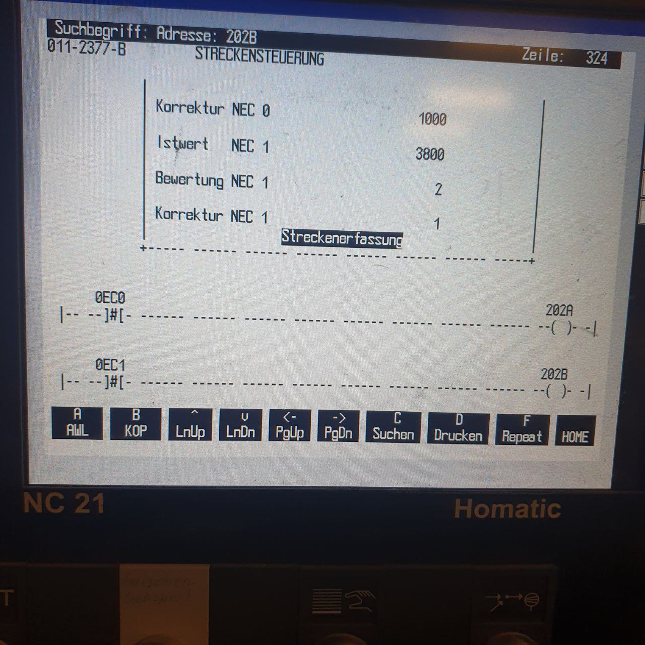

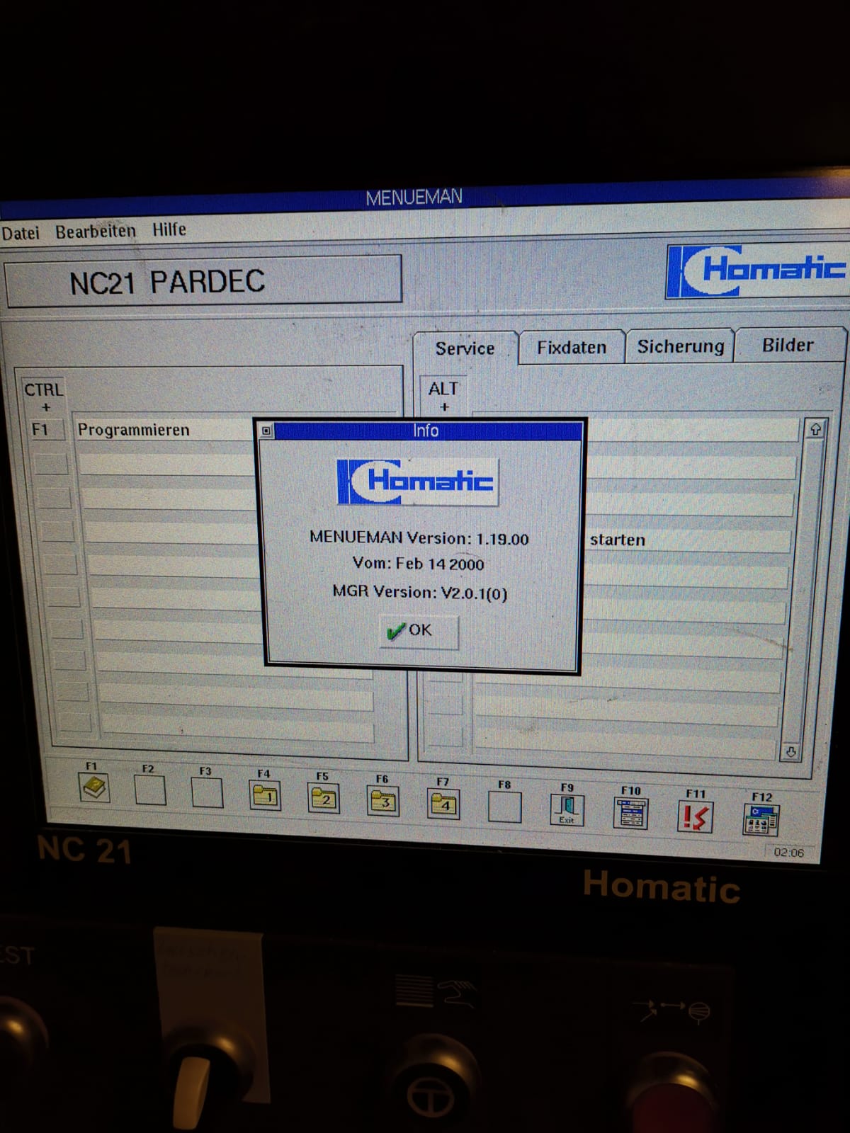

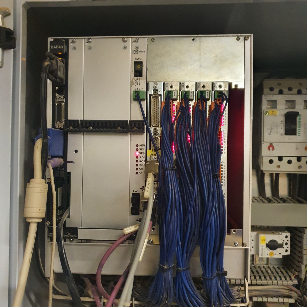

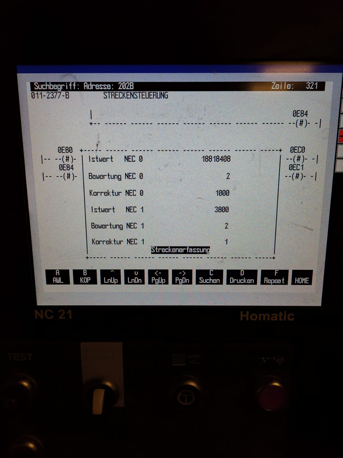

Potrzebuje pomocy w interpretacji oprogramowania dla Profilarki Homag
Generalnie to stół w trybie ręcznym nie pozwala na zwężenie. W automacie się nie pozycjonuje.
Przyciski działają prawidłowo, zauważyłem że sterowanie maszyny nie wystawia w programie warunku 202B co bezpośrednio przekłada się na zezwolenie jazdy do środka.
Przykładowo warunek 202A ma stan wysoki kiedy podajnik jedzie w przód. Kiedy rozszerzany stół 202B jest cały czas zerem.
Ktoś może ma doświadczenie w naprawie serwisie takich maszyn? Ktoś może pomóc z interpretacją programu PLC ?
Ktoś może pomóc doświadczeniem gdzie może leżeć problem dlaczego sterowanie nie zezwala na pozycjonowanie?
Będę wdzięczny za jakiekolwiek informacje : )
