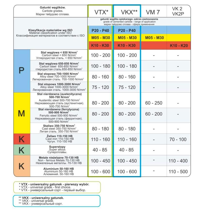

Witam wszystkich. Jestem tutaj nowy i zaczynam przygodę z toczeniem.
Moje pytanie brzmi: do toczenia jekiego materiału służy nóż koloru brązowego?

Kolory noży to oznaczenia tylko "zgrubsza", stosowane raczej tylko do trzonków noży lutowanych, i to też nie przez wszystkich producentów. Prędzej stosowane (dla ich szybszego odnajdywania) kolory znajdziesz w katalogach do oznaczenia zastosowania poszczególnych grup gatunków węglików, co niekoniecznie jest tożsame z kolorem fizycznego trzonka noża czy płytki:
– P- stal – kolor niebieski
– M – stal nierdzewna – kolor żółty
– K – żeliwo – kolor czerwony
– N – materiały nieżelazne – kolor zielony
– S – materiały żaroodporne – kolor brązowy
– H – materiały hartowane – kolor siwy.
https://artykulytechniczne.pl/blog/plyt ... mg-i-tnmm/
np płytki do gwintowania PAFANA – gatunki, prędkości skrawania – wartości zalecane Vc (w m/min)
https://pafana.pl/produkty/plyty-wieloo ... rezowania/
https://artykulytechniczne.pl/blog/plyt ... t-gatunki/
https://narzedziowy24.eu/blog/noze-toka ... oznaczenia
Tak, że najlepiej przy doborze noża do konkretnego materiału posiłkować się katalogami konkretnych producentów, bo różnice oznaczeń bywają istotne..

tonyadams pisze:Brązowy nóż powszechnie używany do toczenia jest zwykle wykonany ze stali szybkotnącej (HSS)
ten tak, to stal szybkotnąca SW7M; ale nie tzw "stalka" HSS(stalki są srebrzyste)
Wydaje mi się, że koledze raczej chodziło o taki jak poniżej, a ten ma płytkę z węglika konkretnego gatunku oznaczonego nabitym symbolem+kolorem trzonka wg tabeli kodowej,
