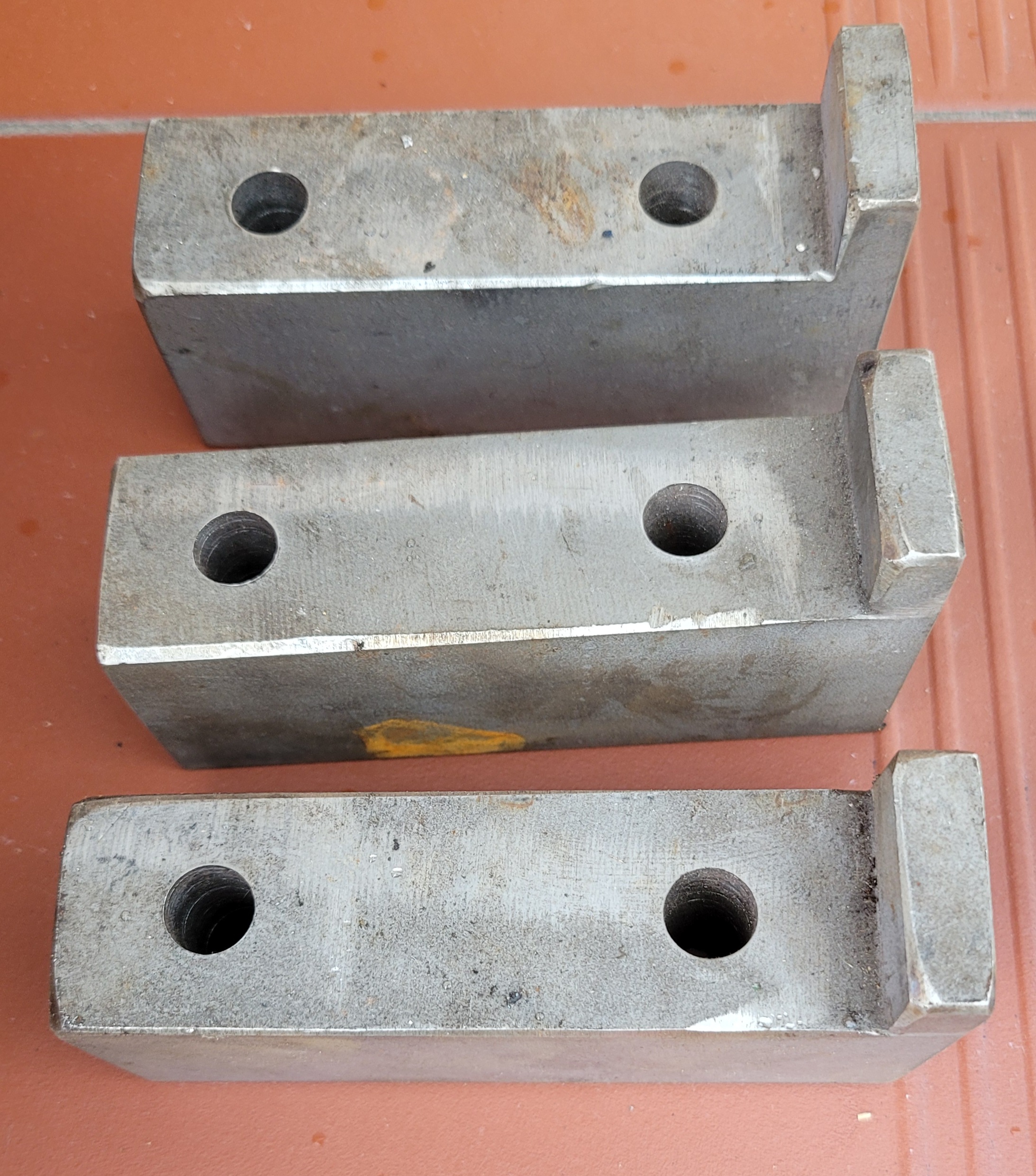

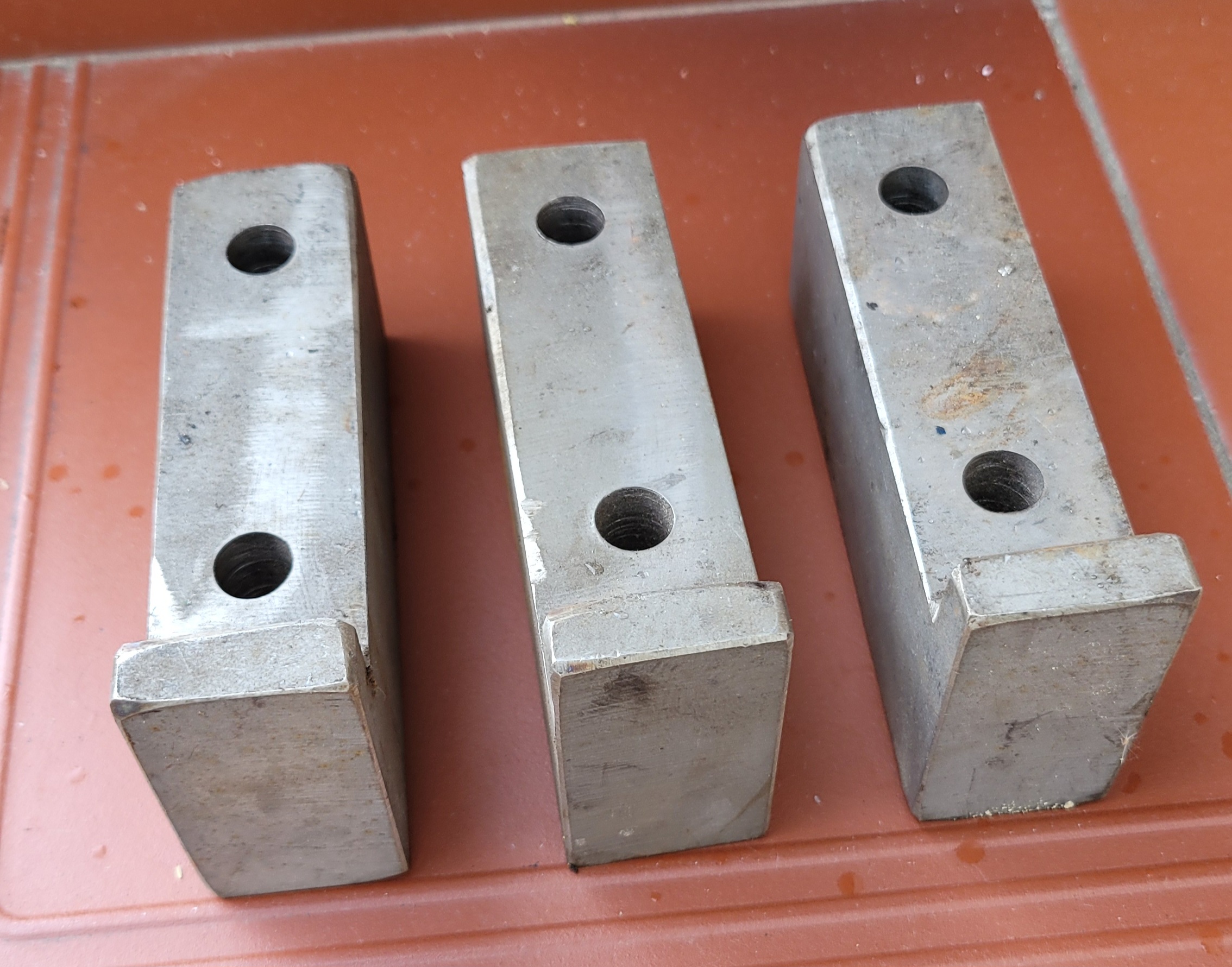

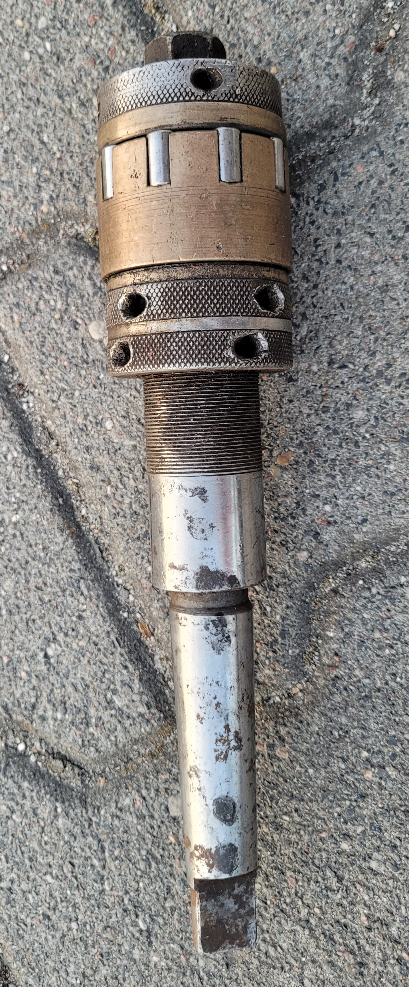

Miałbym prośbę o rozpoznanie tego elementu ze zdjęcia

Znalazłem na warsztacie po Tacie, takie rzeczy. Chciałem się zapytać do czego one mogą służyć? Ciężko wymyśleć hasło dla google żeby wyskoczyły podobne rzeczy jeśli jest się laikiem. Z góry wielkie dzięki za pomoc.

pierwsze nie jestem pewien bo nie widać spodu tych elementów, ale potencjalnie mogą to być surówki górnych szczęk dzielonych, ale równie dobrze i inne elementy.
Na drugim to nagniatak
https://magazynprzemyslowy.pl/artykuly/ ... agniatanie
