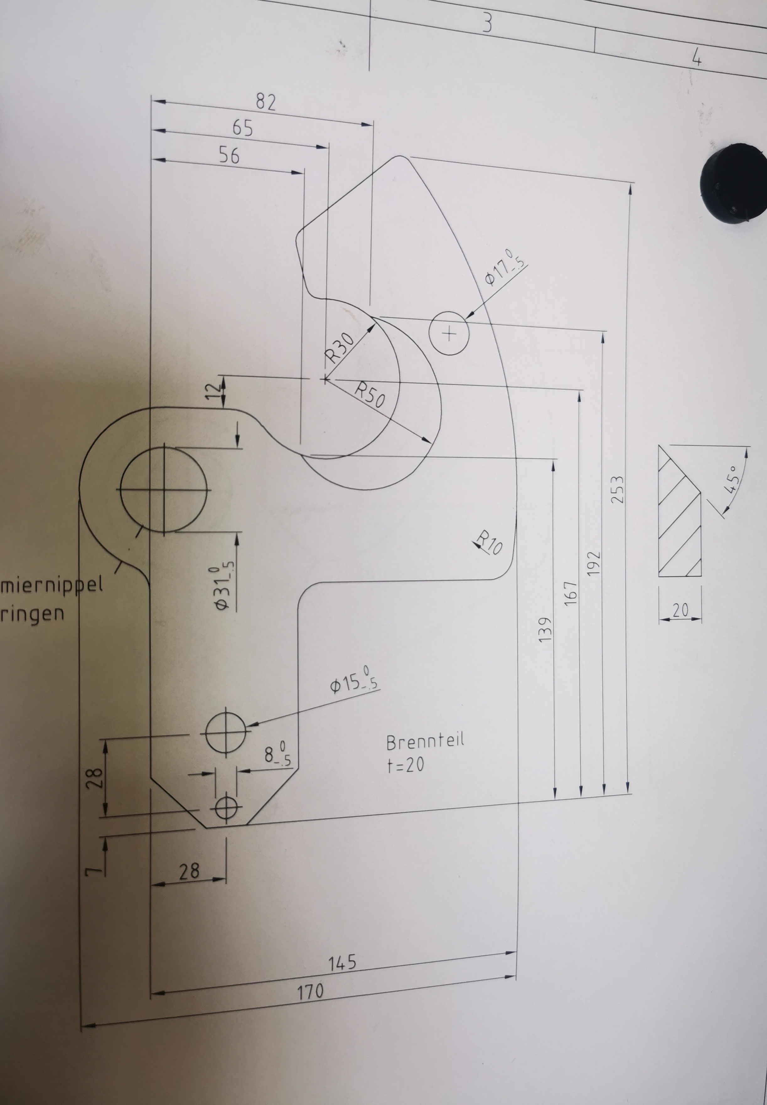

Witam wszystkich forumowiczów
Zaczynam Swoją przygodę na sterowaniu itnc530 na maszynie Bridgeport vmc1000X . Posiadam fazownik jednoplytkowy 45st. Ogarniam jak zrobić faze "normalnych" rozmiarów . Jednak tak jak na rysunku mam większą i tutaj się pogubiłem bo raczej nie chciałbym żeby płytka zbierała materiał całą swoja powierzchnia . Interesowałoby mnie, żeby np. zagłębili się 3mm i później np. o milimetr więcej . Da rade takie coś zrobić nie używając Q parametrów ?

Nie wiem czy dobrze zrozumiałem sformułowanie "milimetr więcej". Ale chyba o to Ci chodziło :
Q1 = 22 /promień
Q2 = 3 /Z
CC X... Y...
LBL 1
L PRQ1 PA....
L Z -Q2
CP PA....
Q1 = Q1 - 1
Q2 = Q2 + 1
Calm LBL 1 rep....
LBL 0
Średnice narzędzia zapewne znasz. Nie wiem czy używasz kompensacji narzędzia więc Q1 musisz sam wyznaczyć. Mam nadzieję,że dobrze zrozumiałem o co Ci chodziło

Przepraszam.... Miało być bez Q a ja przeczytałem z Q😜. Możesz to ogarnąć w ten sam sposób tylko użyć "I".
IPR - 1 PA....
IZ - 1

Można użyć DR i DL jednocześnie. Ograniczeniem mogą być promienie wewnętrzne obrabianego konturu.
