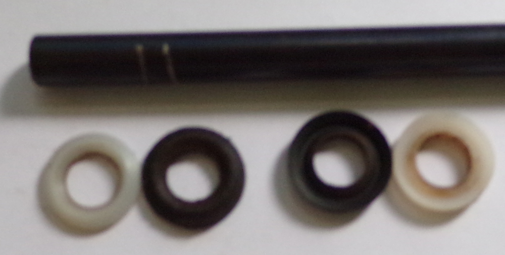

Rozmontowałem wałek napędowy 12mm.
Znajduje się na nim uszczelniacz ciśnieniowy złożony z podkładki z rowkiem V dwóch uszczelek w kształcie V. Oraz z podkładki z wypustką w kształcie V. Obrazek
I problem taki że nie mogę znaleźć zamiennika.
Zakładajmy że to są wytarte wymiary.
Grubość całości ok 11mm
Średnica zew 23mm
A wałek 12mm
Szerokość pierścienia ok 5mm
Myślę nad daniem pakułu grafitowego bo jest też nakrętka ściskająca.
Tylko jaka grubość 5mm czy cieńsze ?

Passerotti i znajdą na półce, albo dorobią wg wzoru nowy na sztuke....
