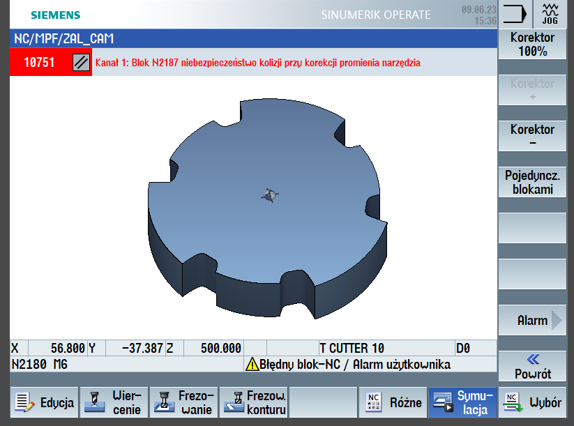

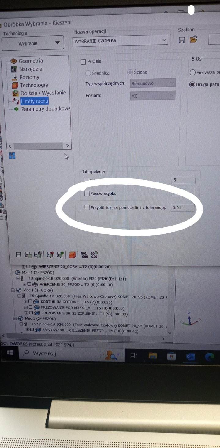

Po przeniesieniu wygenerowanego w SolidCAM kodu do Sinutraina w połowie symulacji wyskakuje mi błąd 10751 "niebezpieczeństwo kolizji przy korekcji promienia narzędzia". Z czego to może wynikać i jak temu zaradzić?
Postprocesor 840D
Problem z G-code w Sinutrain

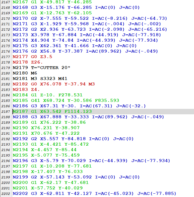

Możesz:
a- spróbować puścić program bez korekcji (chyba że jest Ci w tym momencie potrzebna)
b- dać w solidcamie narzędzie o większym promieniu (nawet kilka setnych) i sprawdzić, czy tak przejdzie.
Zazwyczaj ten błąd się pojawia, kiedy promień na obrabiarce jest większy niż podany w programie i program wchodzi ciasno tak gdzie maszyna widzi, że się nie da.

Możliwości jest kilka, zazwyczaj taki błąd jest gdy łuk składa się nie z jednej linii a z kilku, a gdy mamy kilka łuków po sobie maszyna ma problem z przeliczeniem i wywala błąd.
Możesz sprawdzić jak wygląda dana linia w cam i ja poprawić jeśli jest to składowa z kilku linii,
innym rozwiązaniem jest też zwiększenie zakresu tolerancji z jaką ma być wykonywana obróbka, dodanie 2-3 setek do tolerancji załatwia sprawę.

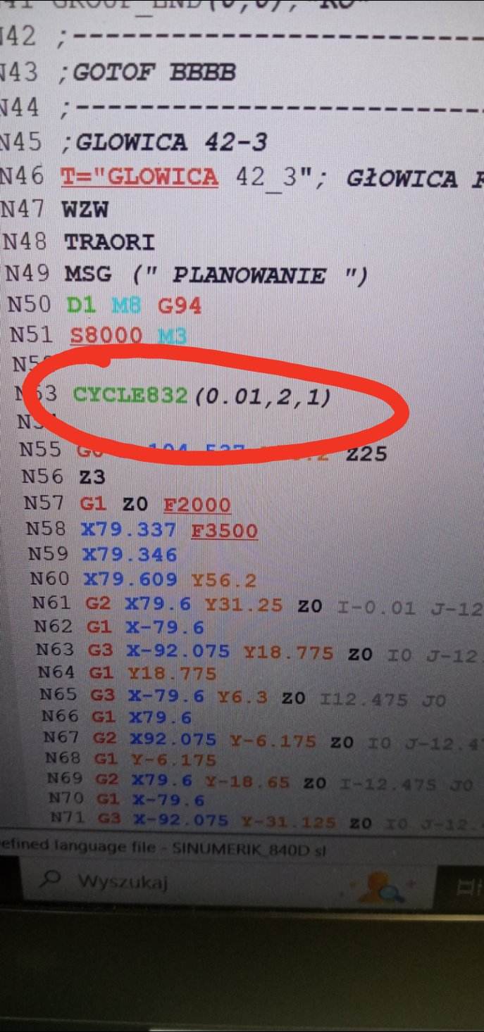

Jeśli to obróbka 2.5D to możliwe że musisz odznaczyć taką opcję która znajduje się w ostatnim okienku operacji. Nie mam teraz podglądu jak to dokładnie się nazywa.
Przed programem CAM dorzucić też trzeba dorzucić nastawy High Speed.
Dodane 32 minuty 13 sekundy:
Spróbuj odznaczyć tą opcję:
I dopisać cykl nastaw HighSpeed w programie:
CYCLE832(0.01,2,1)
Powinno zadziałać.
Jaka operacja?
Możesz podrzucić kilka pierwszych linijek kodu?
CYCLE832(0.01,2,1)
Powinno zadziałać.

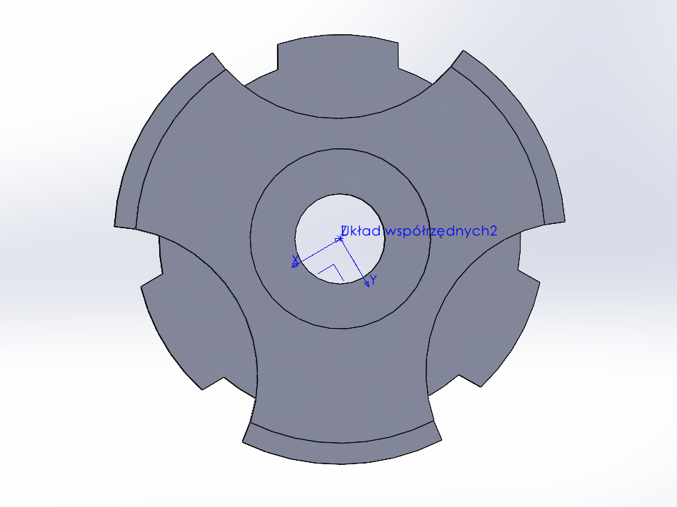

Nie umiem znaleźć gdzie ustawić tolerancję w SolidCAM, chyba że chodzi o tolerancję na szkicu, to jej zwiększenie nie pomogło.
Zwiększenie średnicy narzędzia w SolidCAM nic nie dało.
Obróbka to frezowanie, problem występował dla każdej operacji konturowania, po wyłączeniu kompensacji (G41/G42) problem ustąpił.

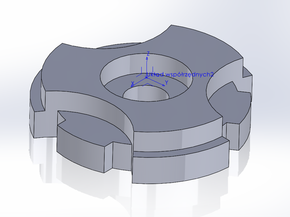

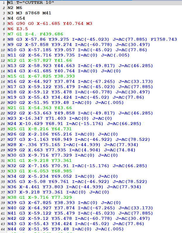

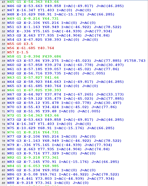

Ostrzegam że jestem zielony i jest to mój drugi projekt w Sinutrainie, pierwszy z użyciem SolidCAMa, więc bardzo prawdopodobne że pominąłem jakąś pierdołę, przez którą z korektą/kompensacją wywala mi błąd. Podsyłam screeny z modelem oraz początkiem kodu i fragmentem z pierwszym konturowaniem.
