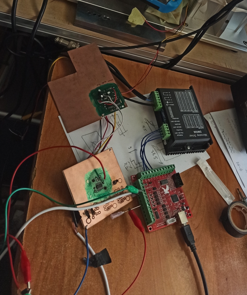

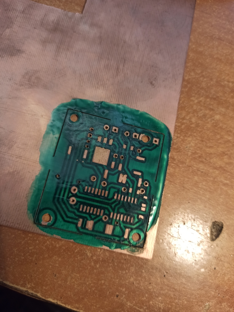

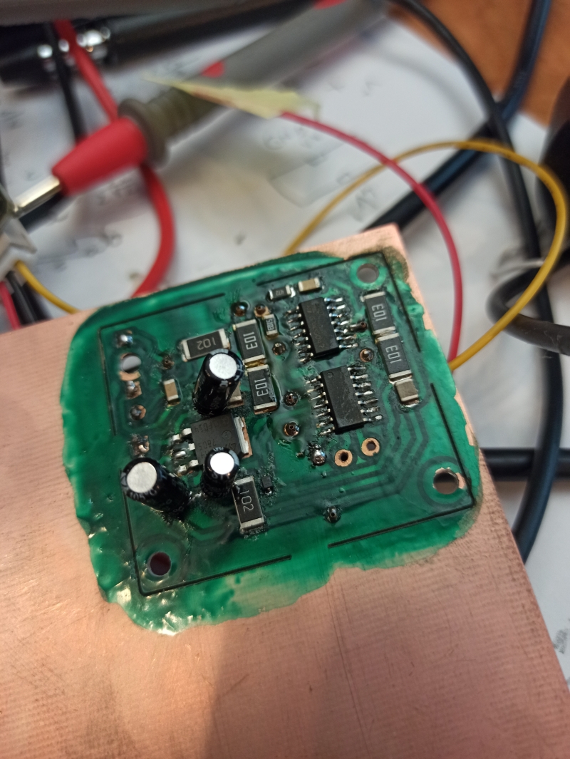

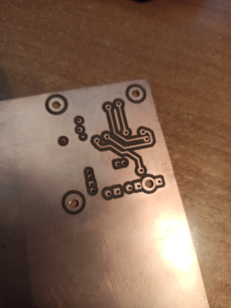

Witam wszystkich!!
Również odkopie temat. Dłuższy czas się jemu przyglądałem i czułem, że potrzebuję podsumowania.
Postanowiłem testowo zrobić płytkę. Nie jest piękna - jedna z pierwszych jakie zrobiłem, ale działa :D
Płytka wykonana laserem, poniżej link do filmu.
https://youtube.com/shorts/C0DK4LPFSPM
Testowy obiekt z enkoderem.
Prawie gotowa do testów płytka.
Coś czego nie powinienem wrzucać, ale dobrze obrazuje warunki testów.
Ze swojej strony dodałem jeszcze optoizolator na wyjściu płytki bazującej.
Poniżej filmik z testowego bazowania, przejazdu w górę i ponownego bazowania.
Użyty program: mach3
https://youtube.com/shorts/C9l3iEgoYqI
Myślę, że wstępnie jestem zadowolony z efektu. :D
