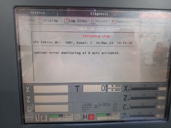

Witam Forumowiczów

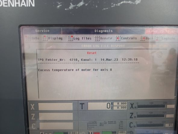

Posiadam tokarkę z magazynkiem narzędzi CTX 200 serii 2 na systemie HEIDENHAIN CNC PILOT 3190 V5.3. W czasie od około tygodnia na maszynie występuje błąd z osią X oraz Z, mianowicie przy próbie załączenia napędów osi X opada samoczynnie skokami w dół a osią Z nie da się w ogóle ruszyć, moduł zasilające silniki posiadają odpowiednie napięcie oraz nie są uszkodzone (były podmieniane z prawidłowo pracującymi a problem nadal pozostał), ponadto zaczęły wyskakiwać błędy (w załączniku).
Jedyny pomysł to przywrócenie kopi zapasowej z uruchomienia maszyny lub przywrócenie do ustawień fabrycznych, jednak nie wiemy w jaki sposób wykonać dane operacje. Prosiłbym o pomoc.

Do wymiany styczniki załączające zezwolenie napędów (na dole szafy na prawo i poniżej napędów). Nie wszystkie styki przewodzą i dlatego dzieją się takie kwiatki. Kiedyś na firmie mieliśmy takiego CTX200 i mieliśmy taki sam problem.
Pozdrawiam.
