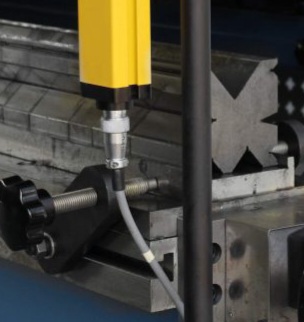

Mam pytanie odnośnie matryc w prasie krawędziowej. Mam prasę o długości giecia 3200mm, mam do tego imak matrycy i matrycę dzieloną na różne długości wielorowkową coś tego typu jak na zdjęciu, matrycę mam 95x95mm i ma kilka rowków, ale każda zmiana rowka wiąże się z ustawianiem całego imaka względem stempla, a przy częstej zmianie jest to trochę upierdliwe. Chciałem kupić z plasmeta matrycę pojedynczą tego typu jak w załączniku i do tego z boku wstawić jakis płaskownik ciągniony 35mm. Tylko że w imaku nie mam żadnych śrub blokujacych/dociskających matrycę, obecnie matryca po prostu leży w tym imaku i nic się jej nie dzieje, ale czy z takimi pojedynczymi też mogę tak zrobić czy powinienem wymienić cały imak na jakiś ze śrubami dociskowymi?

Z tą szeroką stopą będzie się trzymać

Nie wiele droższy jest UKB, a jakość mam wrażenie duużo lepsza.
Jak kupisz po czasie dodatkowe segmenty (np. dzielone) to mają dokładnie tą samą wysokość. W Plasmecie mi się trafiło, że różne partie tego samego miały różne wysokości.
Jak będziesz miał matryce dzielone, to wypadałoby mieć możliwość stabilizacji matrycy w imaku. Możesz wyciąć na laserze zestaw płaskowników i nimi dociskać matryce do tylnej krawędzi oporowej. Petarda w nich to to, że zawsze mają te 60mm i rowek symetrycznie w połowie szerokości.
Rozwiązaniem początkowo droższym jest kupienie imaka na matryce typu Trumpf/Wila i wtedy zakup matryc jest zwykle tańszy.
Na UKB GMBH masz cenniki na stronie i wszystko dokładnie wiadomo, jak głęboko trzeba sięgnąć do kieszeni :)

Post napisał: ufosi » 25 sty 2023, 20:55
Faktycznie porównując UKB do Plasmetu przy matrycach systemu AMADA to UKB jest niewiele droższy także pomyślę nad tym. Najważniejsze, że można to zrobić w ten sposób tak jak planowałem z tym płaskownikiem. Co do systemu trumpf/wila widzę, że wychodzi to podobnie do systemu amada i do tego jeszcze trzeba ten adapter w matrycę kupić, także pozostanie raczej system amada u mnie, kupię płaskownik ciągniony aby uzupełnić obecny imak obok tych matryc ze szeroką stopą i trzeba powoli zacząć systematycznie dokupywać narzędzia. Niestety chcąc uzupełnić narzędzia na całą długość maszyny to faktycznie głęboko trzeba sięgać do kieszeni :)
