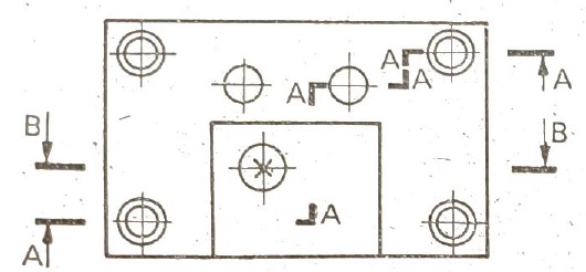

Witam!
To mój pierwszy post na forum, więc witam wszystkich!
Poszukuję informacji, co oznacza ten "x" w osi otworu mniej więcej na środku rzutu? Czy to może być oznaczenie otworu nieprzelotowego? Muszę wykonać przekrój łamany przez ten otwór, a niestety nie wiem dokładnie, co to może być. W Dobrzańskim nie znalazłem nic na ten temat, może ktoś z Was wie.

Absolutnie nie ma żadnej normy ani reguł by "x" w osi otworu cokolwiek oznaczał. Czasami otwory są opisane jako "through" lub skrótem.
Zadanie które dostałeś ma kilka rozwiązać, raczej błędu nie popełnisz ale wrzuć swoja propozycję przekroju.
