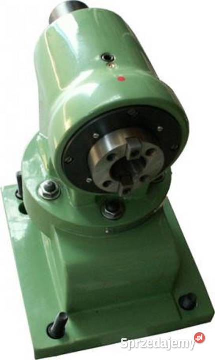

Cześć Panowie.
Przerabiał ktoś może główkę typu jak z załącznika, tak by napęd z silnika był bezpośrednio na wrzeciono? Chciałbym pominąć wszystkie koła zębate, bo łomot jest strasznie uciążliwy.
Nie mam zabardzo pomysłu w jaki sposób przedłużyć wałek, żeby było miejsce na koła pasowe.
Steryd
Posty: 4391
Re: Przebudowa glówki frezarki
Post napisał: Steryd » 18 sty 2023, 12:05
nie wystaje tam z tyłu tyle, żeby taperbusza założyć?
Można?
Morzna!!!
nivr1
Posty: 199
Rejestracja: 14 lis 2020, 23:37
Post napisał: nivr1 » 18 sty 2023, 13:08
Nie, wystaje jedynie 5mm, dalej jest gwint nakrętki i łożysko podpierające.
Adam Domański
Posty: 792
Lokalizacja: Rzeszów
Post napisał: Adam Domański » 18 sty 2023, 16:00
Zrób zdjęcie jak to tam dokładnie wygląda będzie łatwiej coś doradzić.
