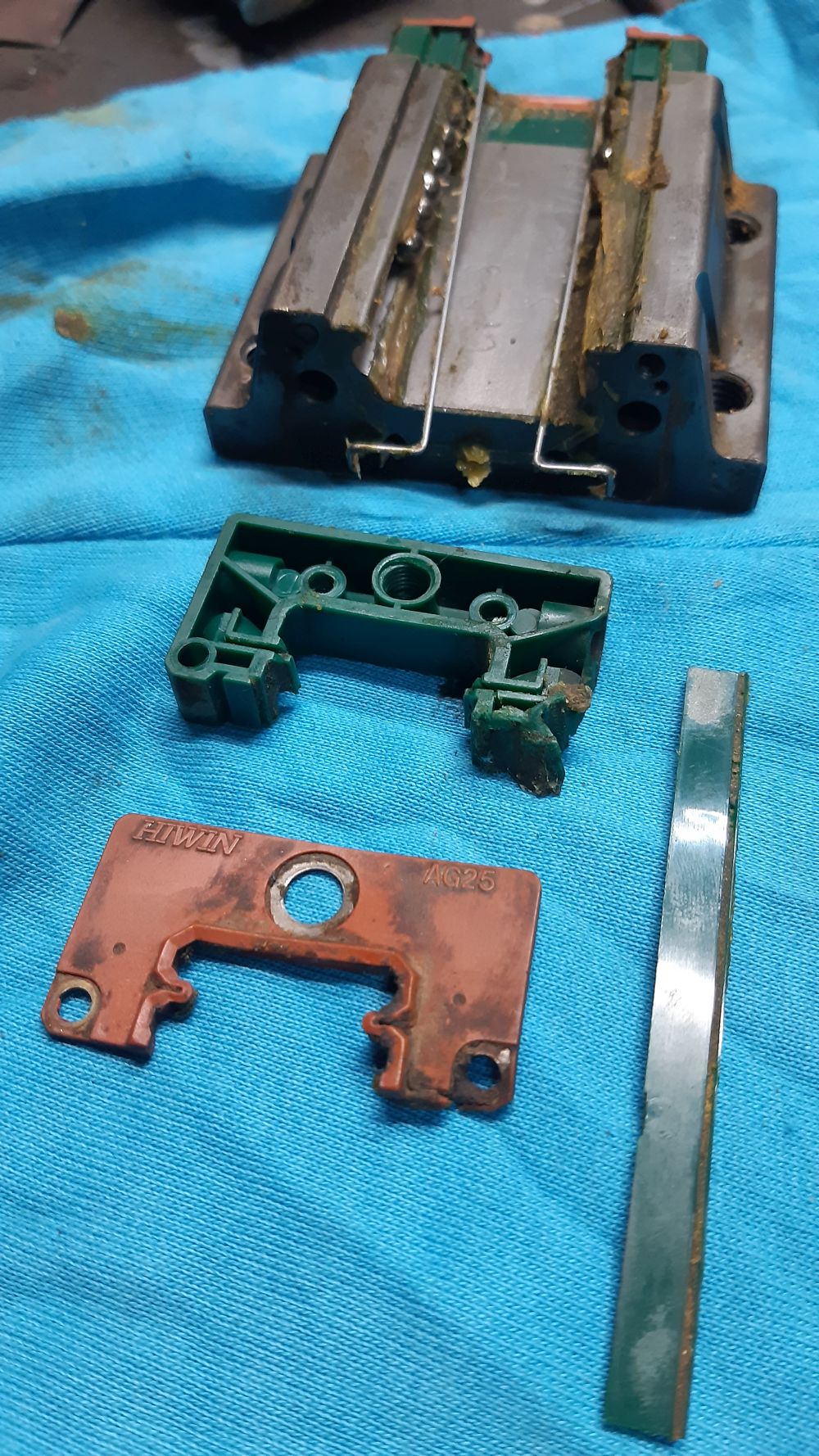

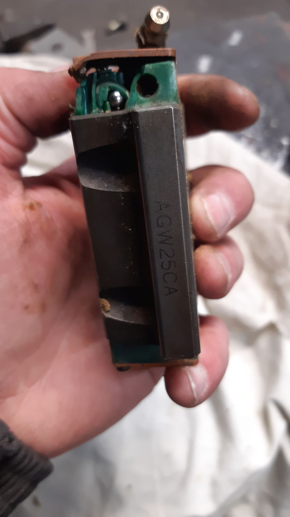

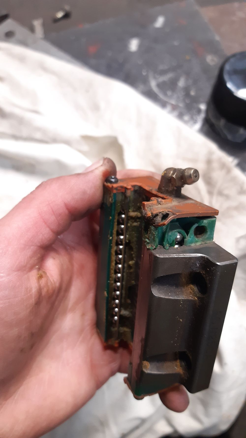

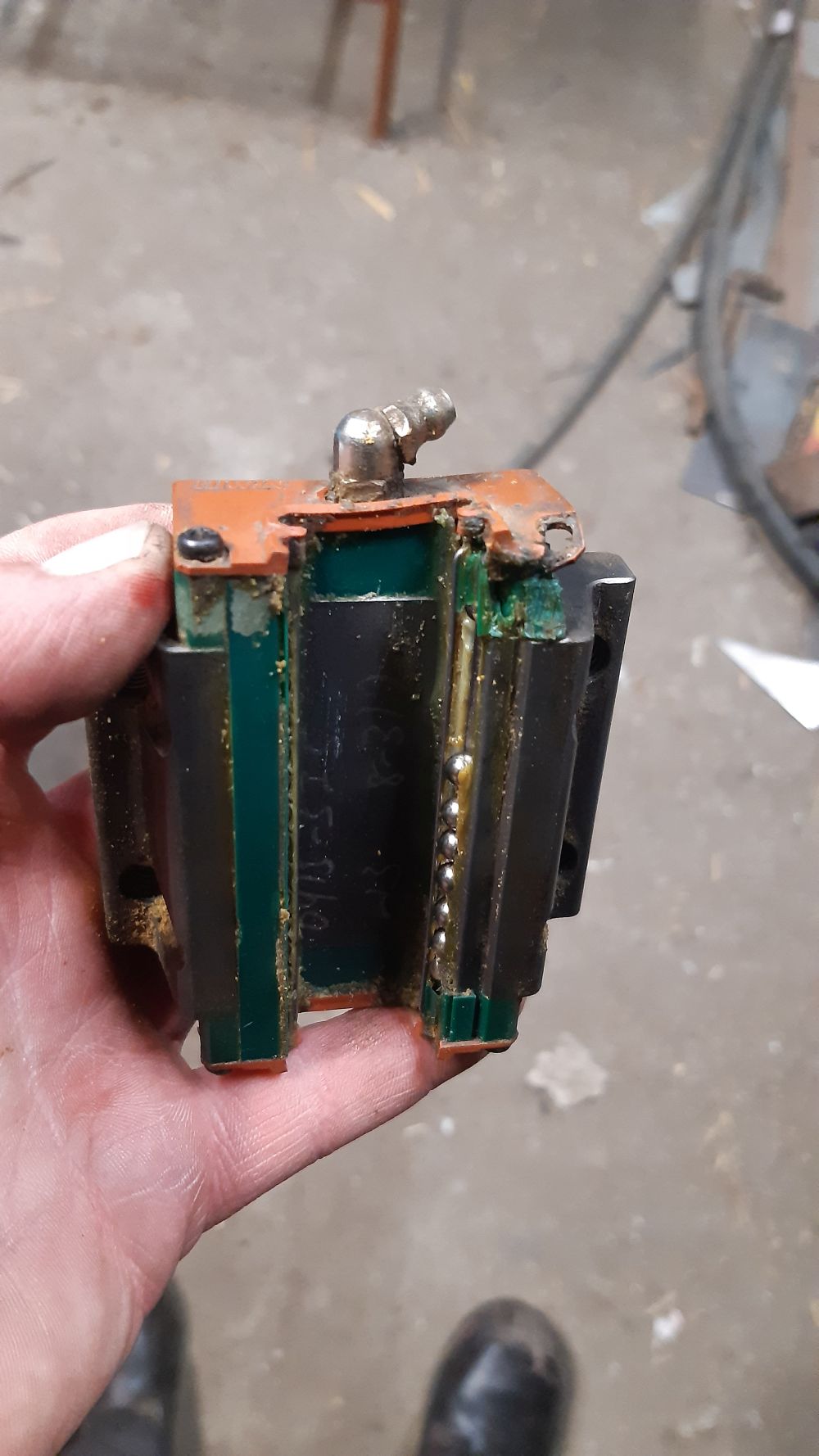

Czy ktoś z Was spotkał się z wózkami Hiwin AGW25CA? Kupiłem frezarkę CNC w której na osi Z zamontowane są takie wynalazki. Wózek ma tylko jeden rząd kulek na stronę. Niestety jeden jest uszkodzony - uszkodzona nawrotnica i uszczelnienie.
Szukałem w sieci ale jest mało info o tych wózkach i prowadnicach, i raczej nie do kupienia.
Może ktoś by miał taki wózek w całości lub na części? Trochę zależy mi żeby uruchomić frezarkę na tym zestawie. Jeśli nic nie znajdę to czeka mnie wymiana całego zestawu osi Z. Z góry dzięki.

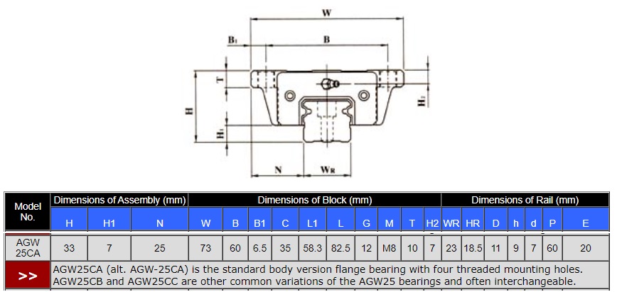

Ewentualnie może ktoś ma na sprzedaż prowadnice niską hiwin lub chińską EGR25 i 4 wózki kołnierzowe niskie EGW25CA?

Mam tylko takie foto Obrazek Obrazek
