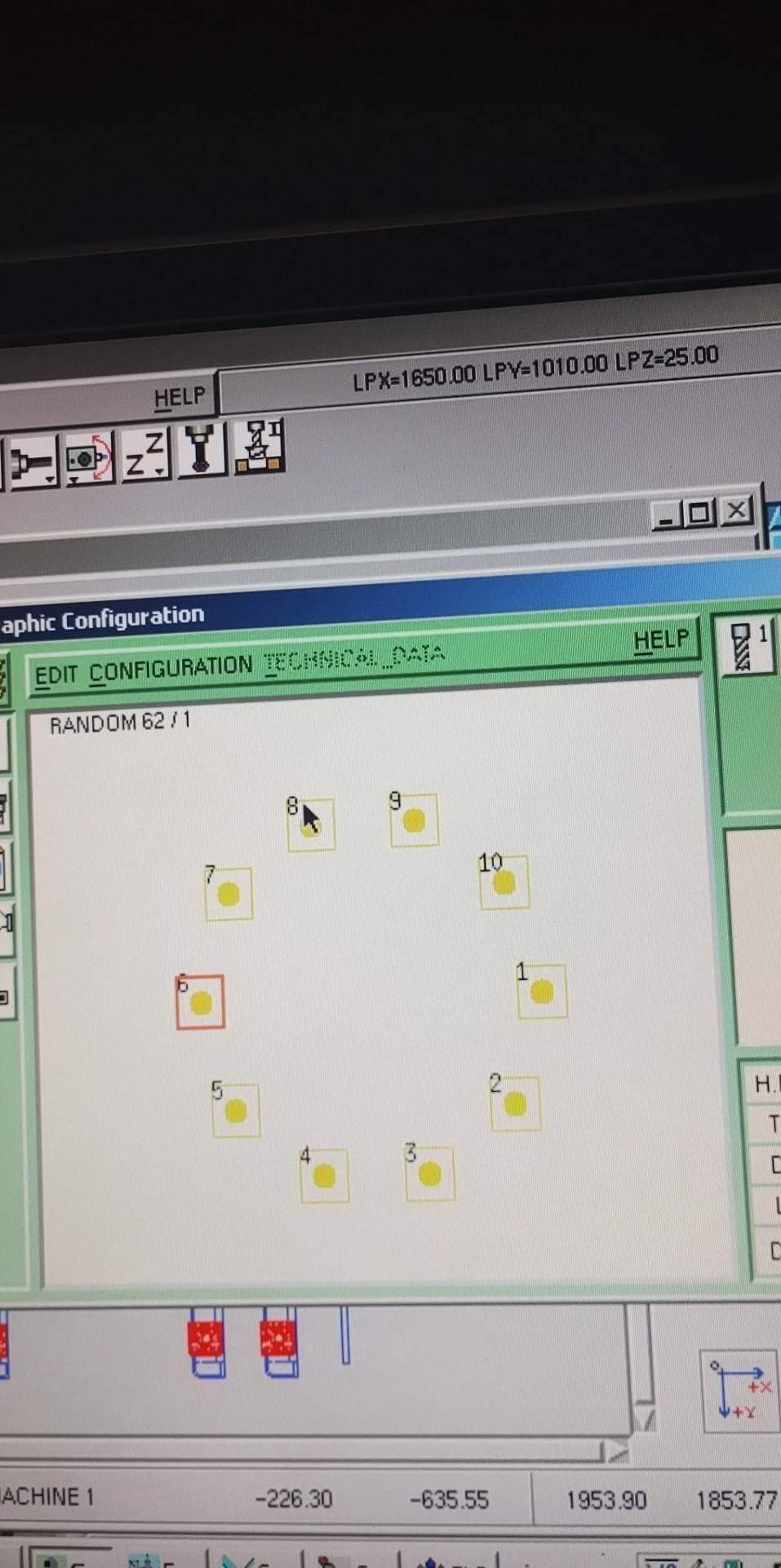

Witam kolegów
Pierwsze pytanie to prostsze. Czy ktoś posiada user manual do rover 24 i mógł by użyzyc? Niestety Angole gdzie s original posiali.
Drugie pytanie trochę bardziej złożone.

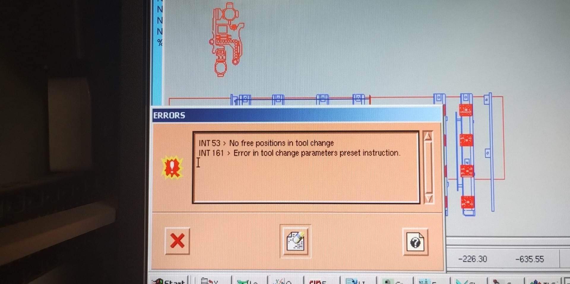

Jak dokonać ręcznej wymiany narzędzi? Tak żeby komputer zobaczył że. Głowicy zostało wyjęte jedno narzędzie i włożone drugie? Spojrzał bym w instrukcje ale ją posiali.
Parę tygodni temu na pierwszej zmianie coś się stało i maszyna odmówiła posłuszeństwa. Pojawił się komunikat o przekroczonym czasie. W międzyczasie któryś orzeł coś namieszał i teraz maszyna twierdzi że wszystkie sloty ma zajęte i brak miejsca żeby oddać narzędzie do magazynku. Gdzie fizycznie gniazdo wolne jest. Normalnie po otworzeniu okienka z narzędziami aktualne używane narzędzie świecilo się na niebiesko.twraz już się nie świeci. Jakieś pomysły porady?

Cześć. Ciężko byłoby mi to opisać wiec wklejam link do filmu, na którym masz pokazane jak to zrobić
https://youtu.be/BUk4FrQa4l8?t=188
Najlepiej wyrzucić wszystkie narzędzia z opisu magazynka oraz z wrzeciona, wsadzić w magazynek i opisać jedno i spróbować pobrać
