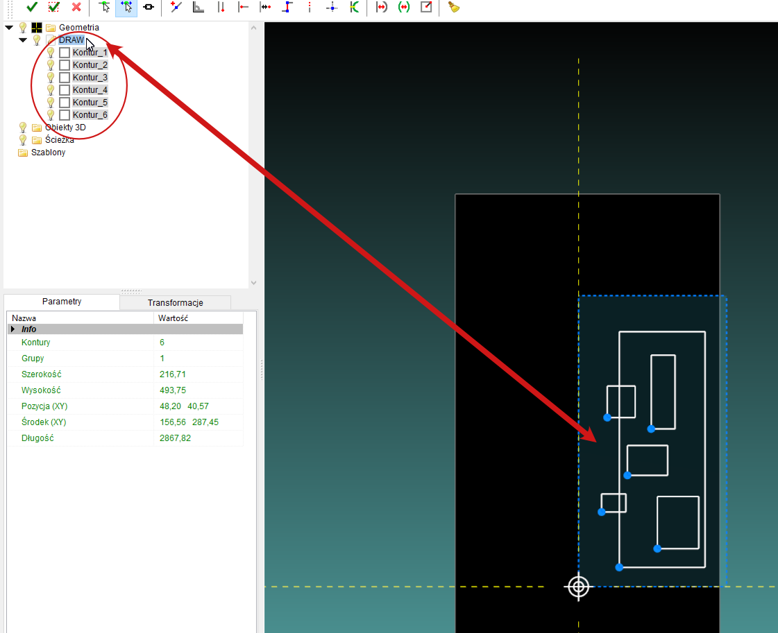

Przerzuciłem się z wersji 4.2.1 na wersję 5.0.0 i nie działa zaznaczanie wielu obiektów za pomocą okna, ktoś jest mi w stanie pomóc?

Witaj ja używam najnowszej wersji Piko Cnc 5.5.2 , nie wiem co rozumiesz pod pojęciem "zaznaczanie za pomocą okna". Jeśli chodzi ci o zaznaczanie tak jak w programach graficznych winietą (wciśnięty lewy klawisz muszki i obrysowanie obiektów) to tak to nie działa.
Ja zaznaczam to tak.
Wybieram obiekt możesz z rysunku jak i drzewa warstw (geometrii), wciskam na klawiaturze klawisz Ctrl i nie puszczając tego klawisza przyciskam obiekty naciskając lewy klawisz myszki. I tak dodaje obiekty do zaznaczenia.W ten sam sposób odznaczasz wcześniej wybrane obiekty.
Nie wiem czy o to ci chodziło, jeśli nie to daj znać może zrób jakiś zrzut ekranu.

Chodzi mi o tą funkcje która jest opisana nawet w skrótach klawiszowych w pdf dostępnym na stronie, pod dokładnie taką nazwą jak napisałem, i dokładnie mi chodzi o to zaznacznię "winietą", przydatne jeżeli chcesz na raz zaznaczyć grupę obiektów koło siebie, tym bardziej że w starej wersji to działało.

Witam przeczytałem instrukcję skrótów klawiatury piko już wiem o co ci chodzi , ja używam najnowszej wersji Piko 5.5.2 i u mnie ten skrót nie działa, nawet nie wiedziałem że taki jest. Ale sprawdziłem jak to u mnie zaznaczyć jednym kliknięciem i wystarczy nacisnąć lewym przyciskiem myszki w nazwę grupy w drzewie obróbki, zrzut poniżej (u mnie to "draw").
