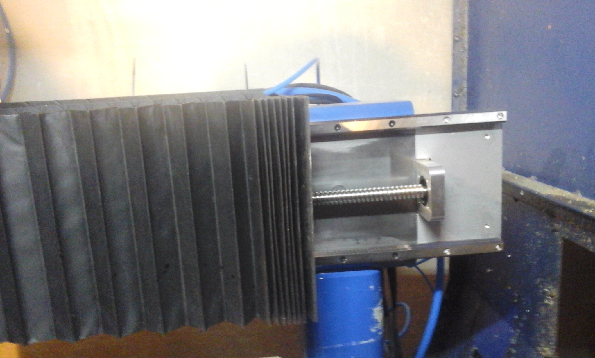

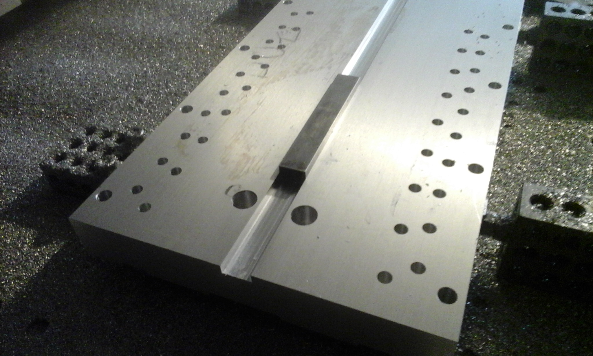

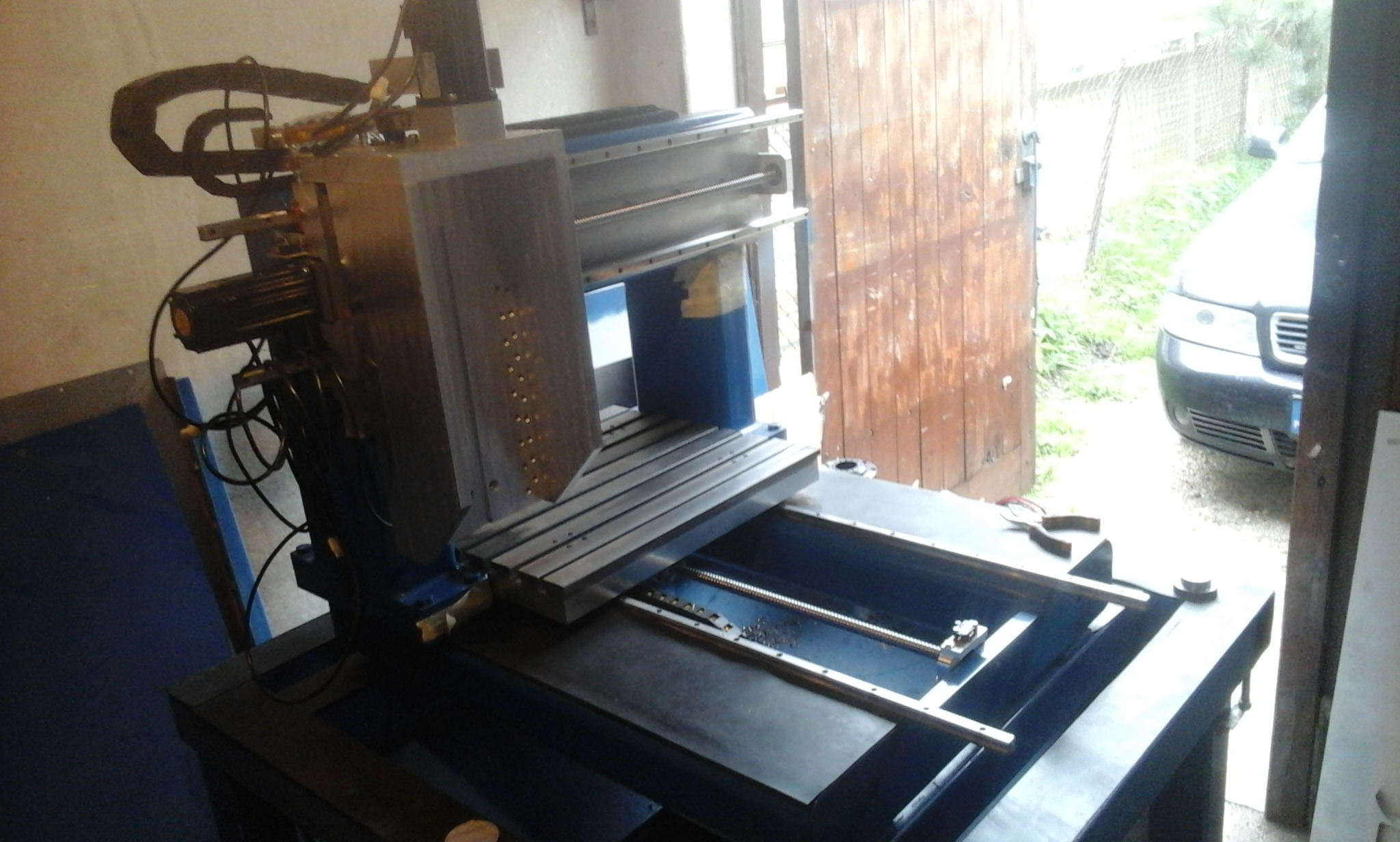

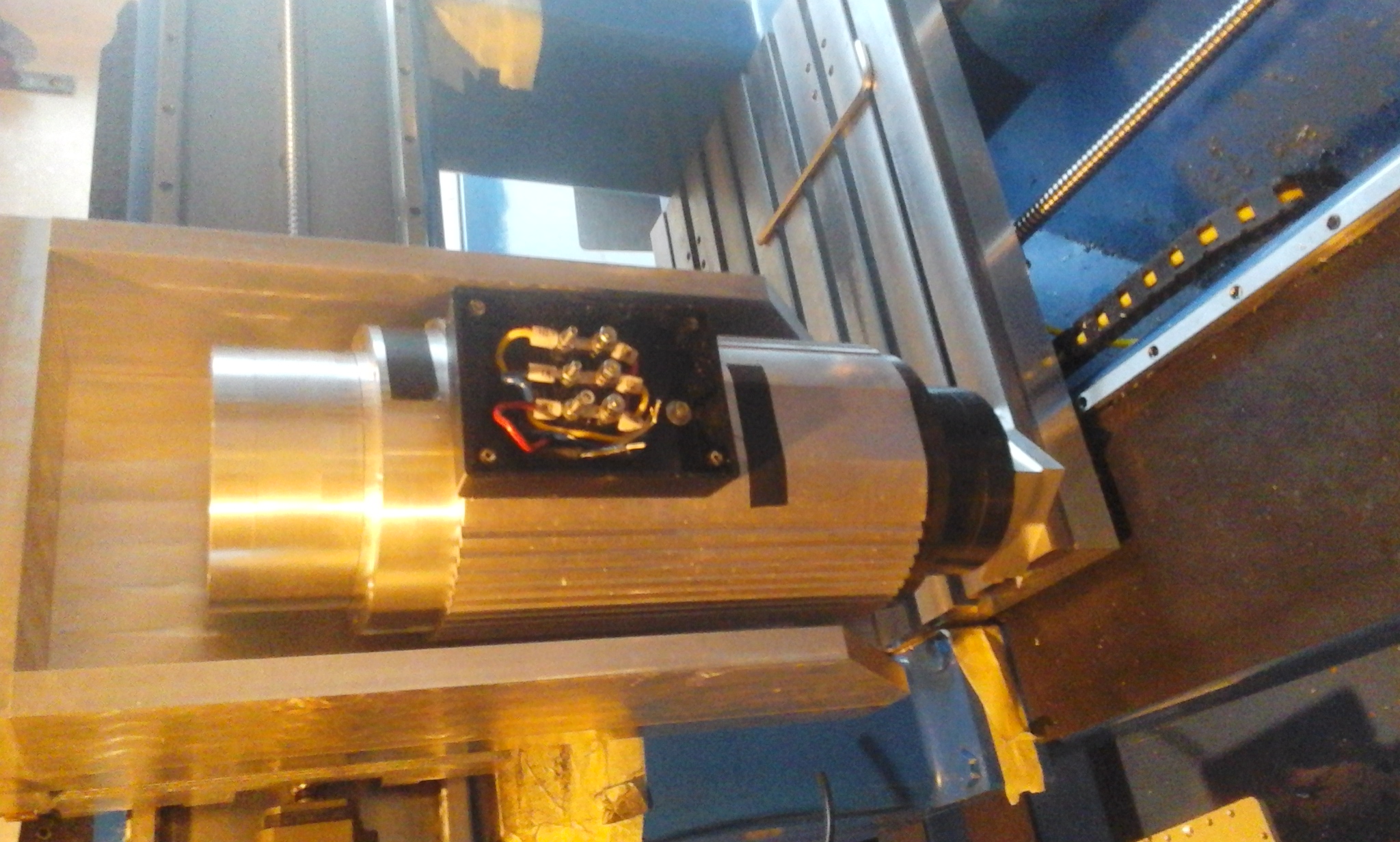

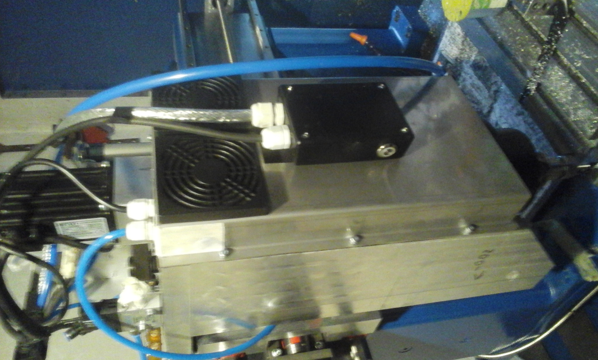

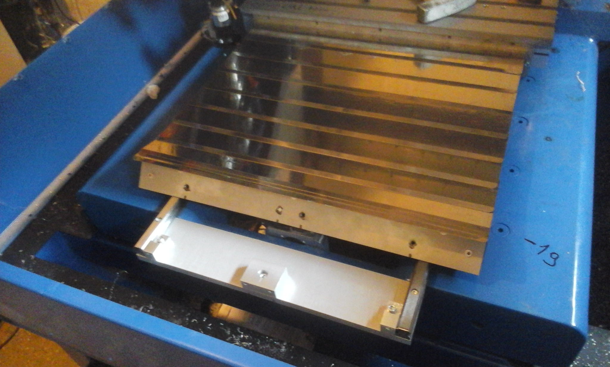

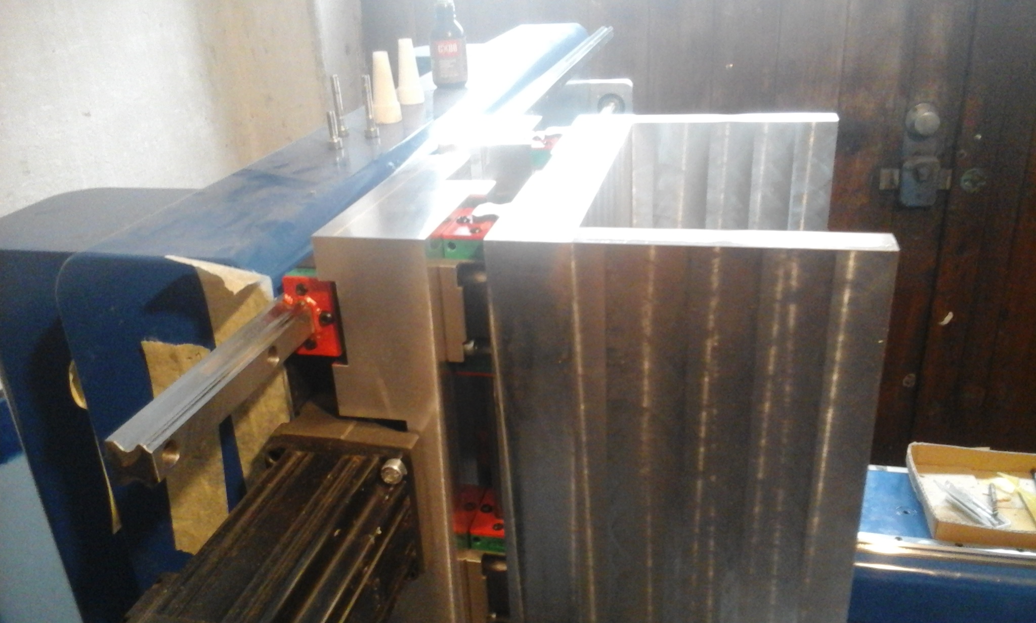

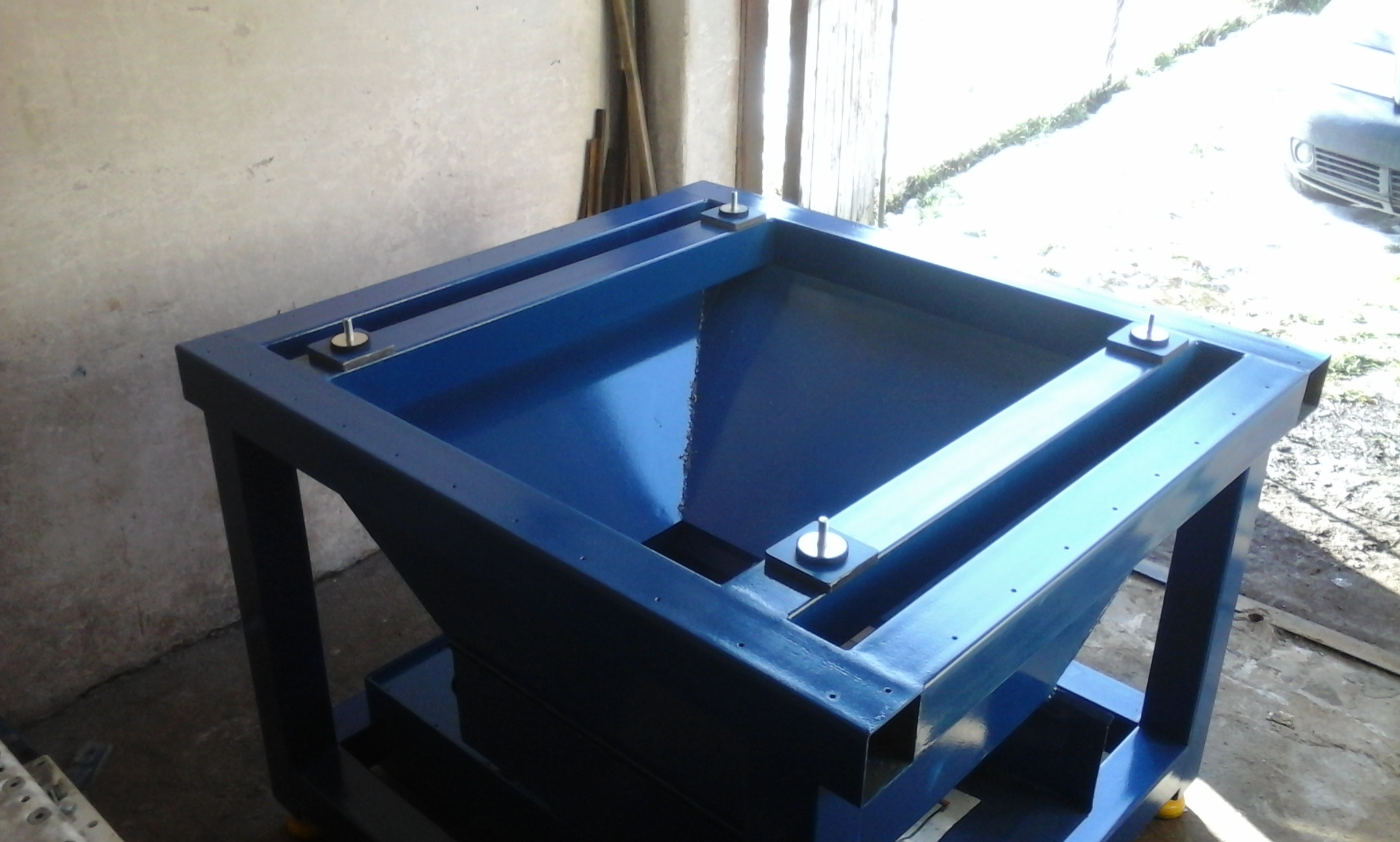

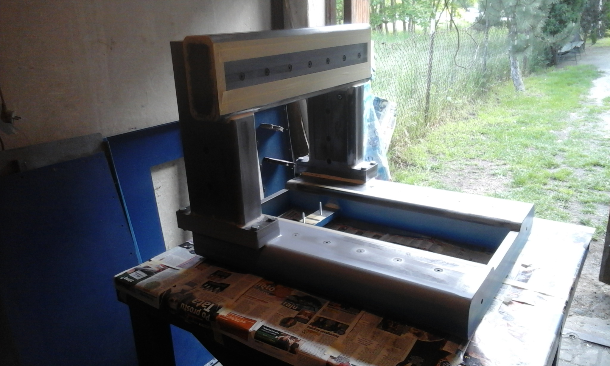

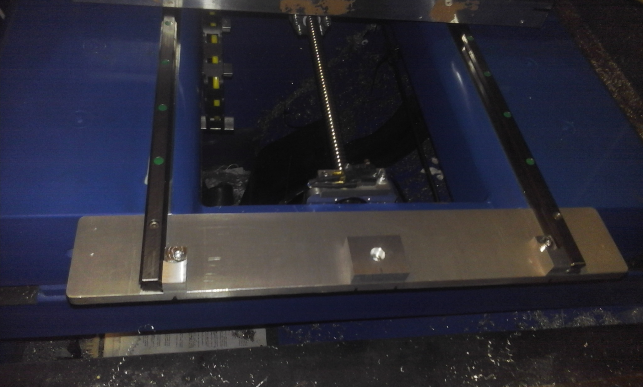

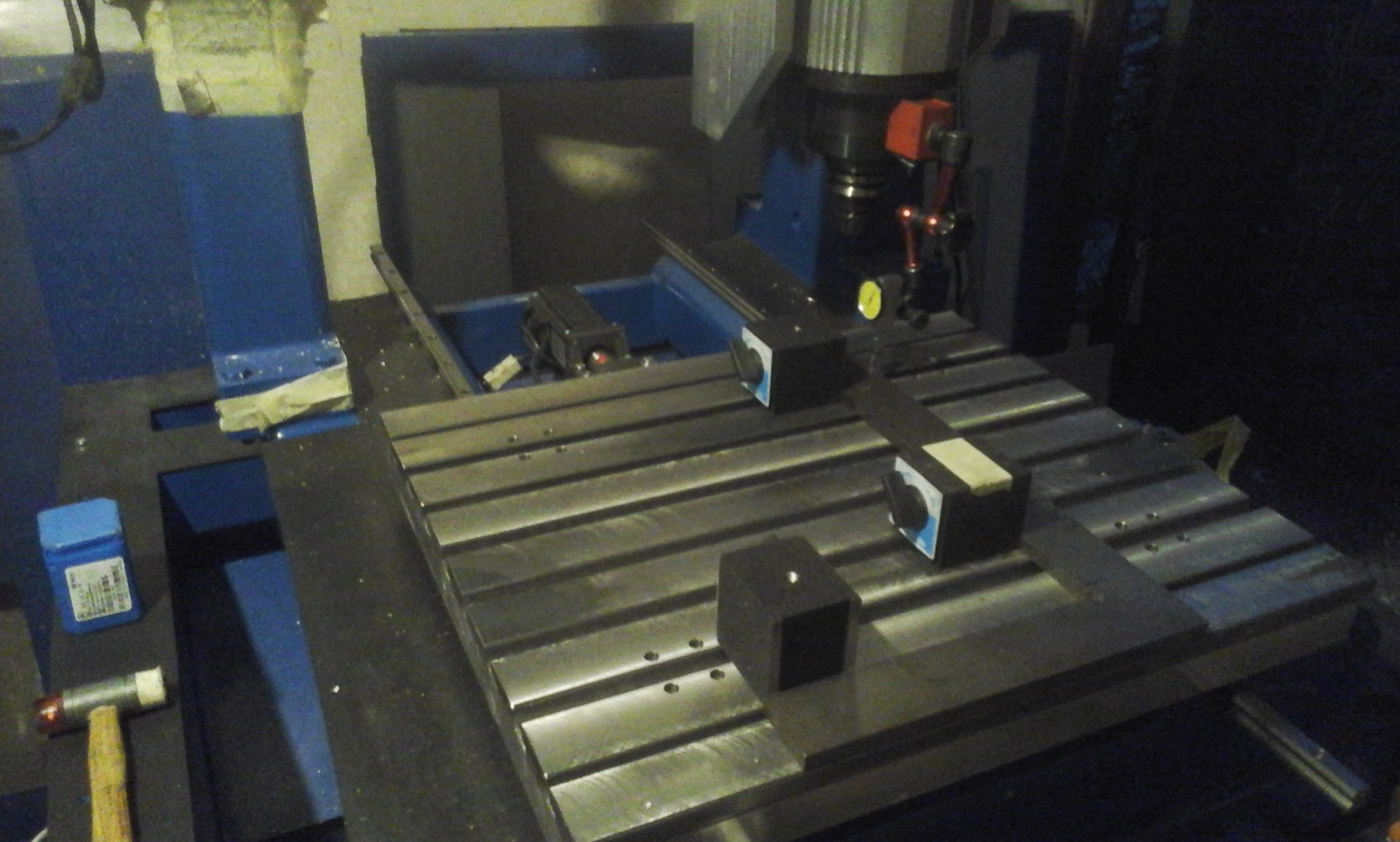

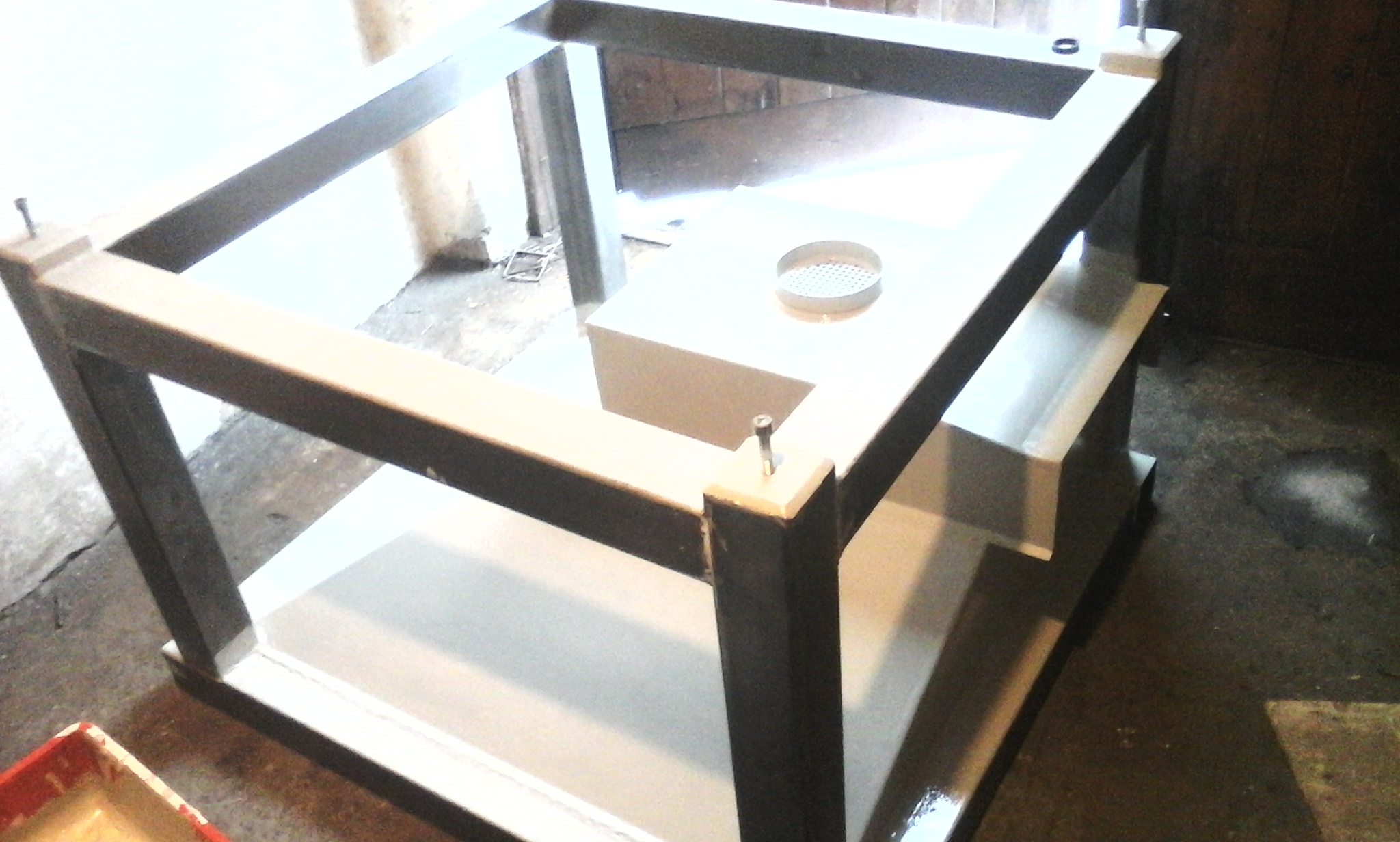

Czas przedstawić swoje dzieła.
Jest to przerobiona wersja pierwszej frezarki którą zrobiłem ale do końca nie byłem zadowolony z efektu.
Była to konstrukcja z profili stalowych 80x80x4 plus plaskowniki 40x10.
Niestety do aluminuim jeszcze dawało radę to do stali już kiepsko.
Jak frez był już troche podtępiony to konstrukcja zaczynała drgać.
Podjęłem decyzje aby zrobić to od nowa.

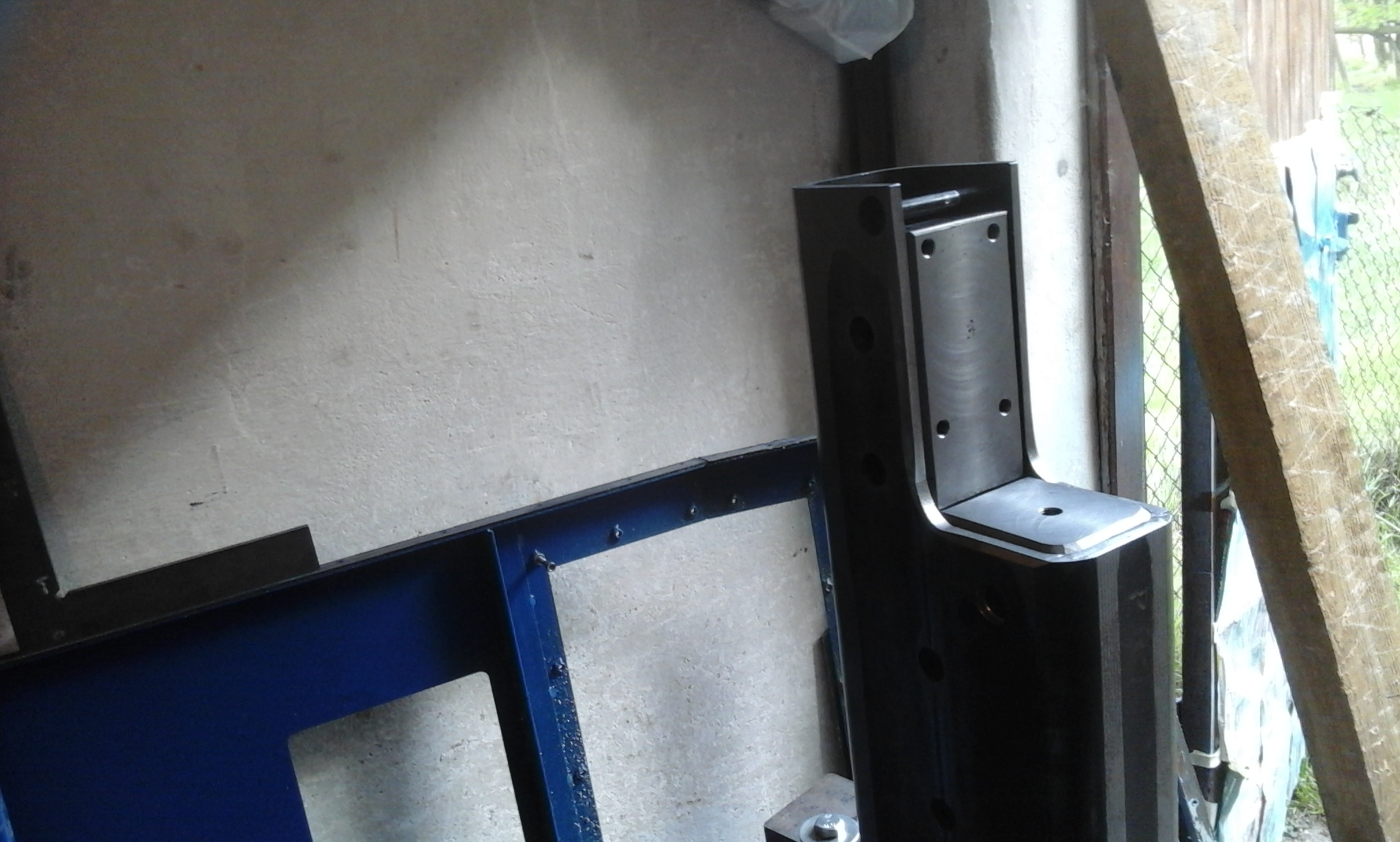

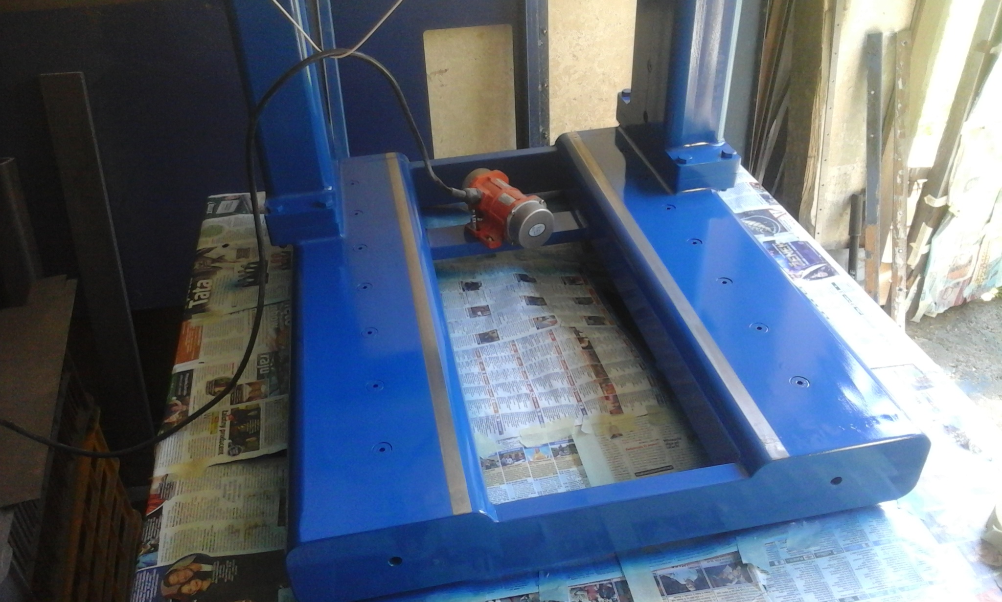

Ta wersja frezarki V3 powstawała robiąc w wolnym czasie przez jakiś rok czasu.

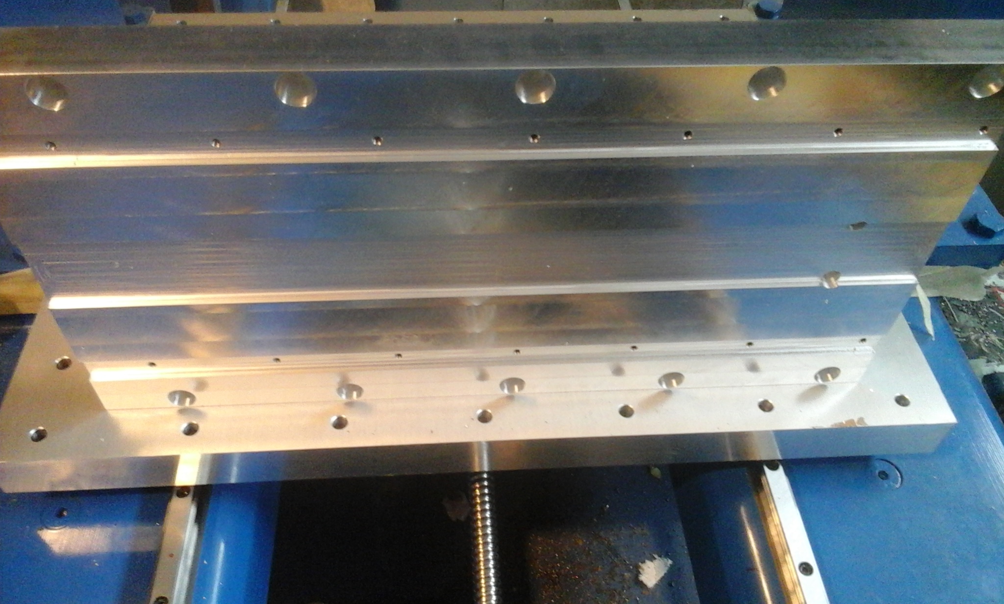

Konstrukcja stalowa spawana z profili 200x100x12 z wałkami fi 50 wewnątrz profili co 100mm i formatek 25mm.

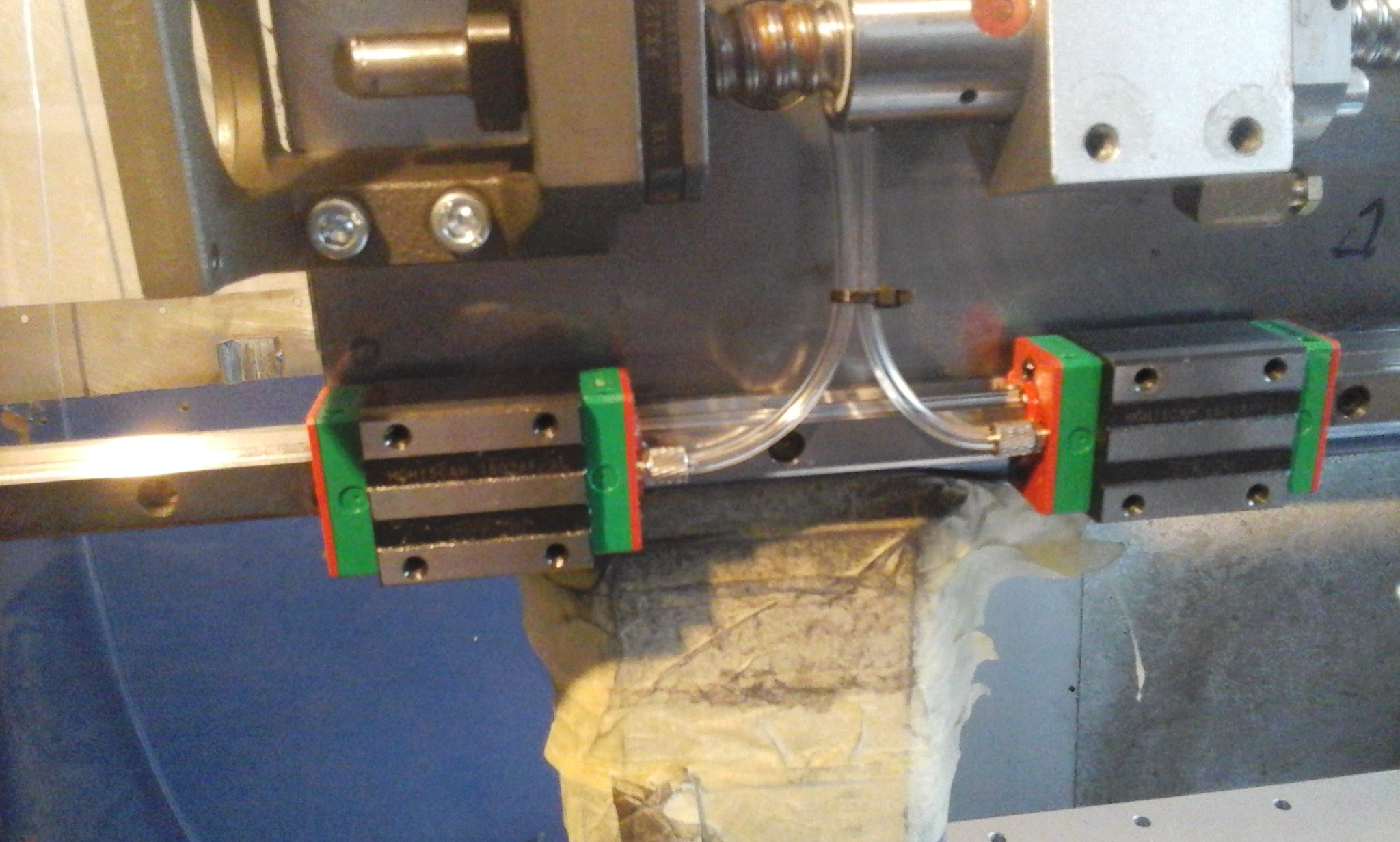

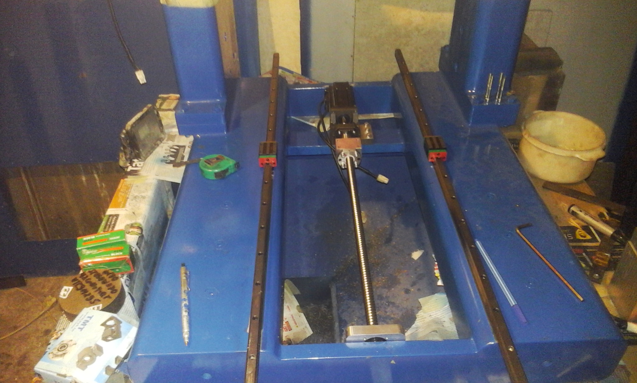

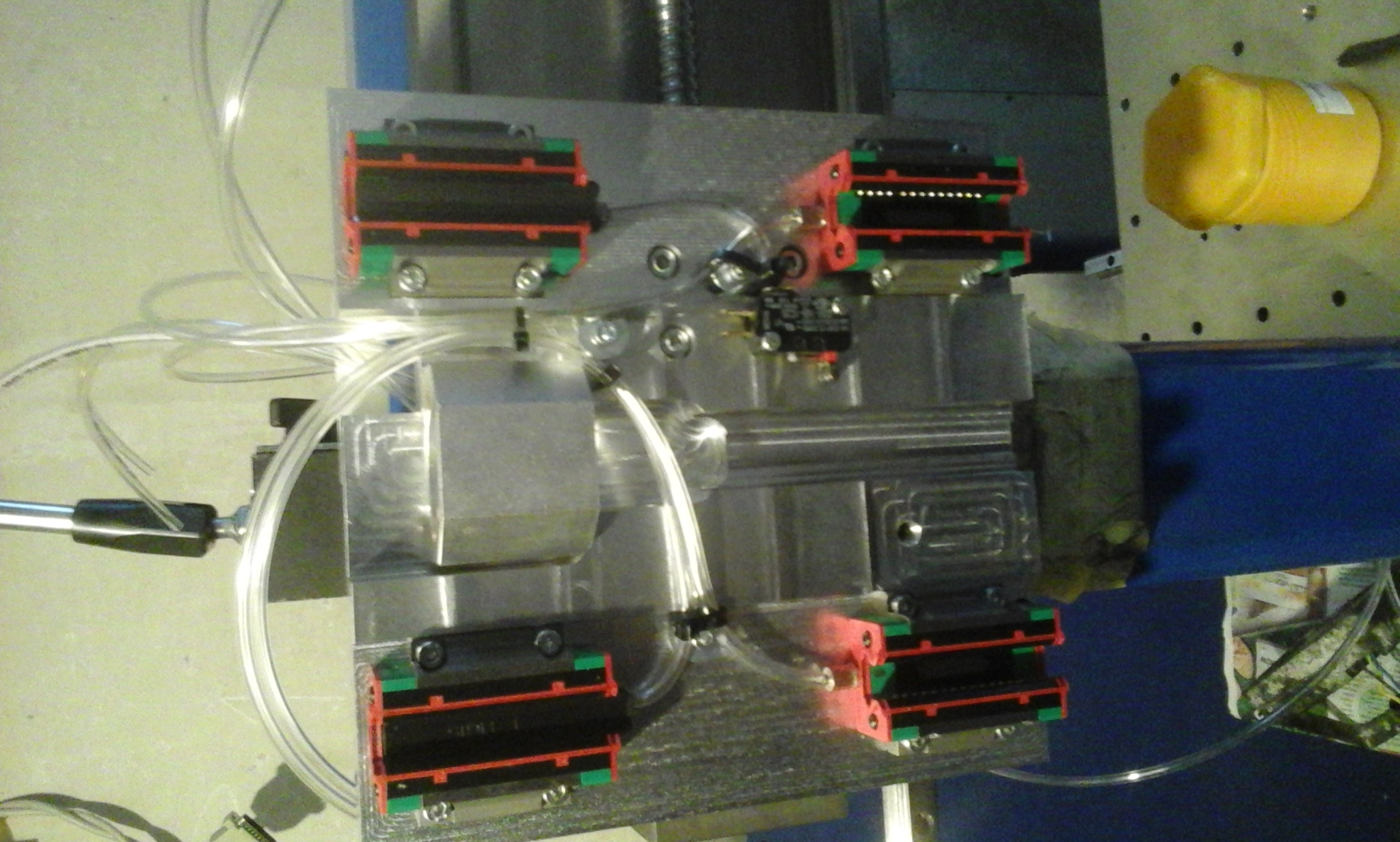

Prowadnice hiwin15 wózki z napieciem ZA
Śruby 16 z podwójną nakrętką
Bloki Syk C5
Może ktoś podpatrzy coś dla siebie...

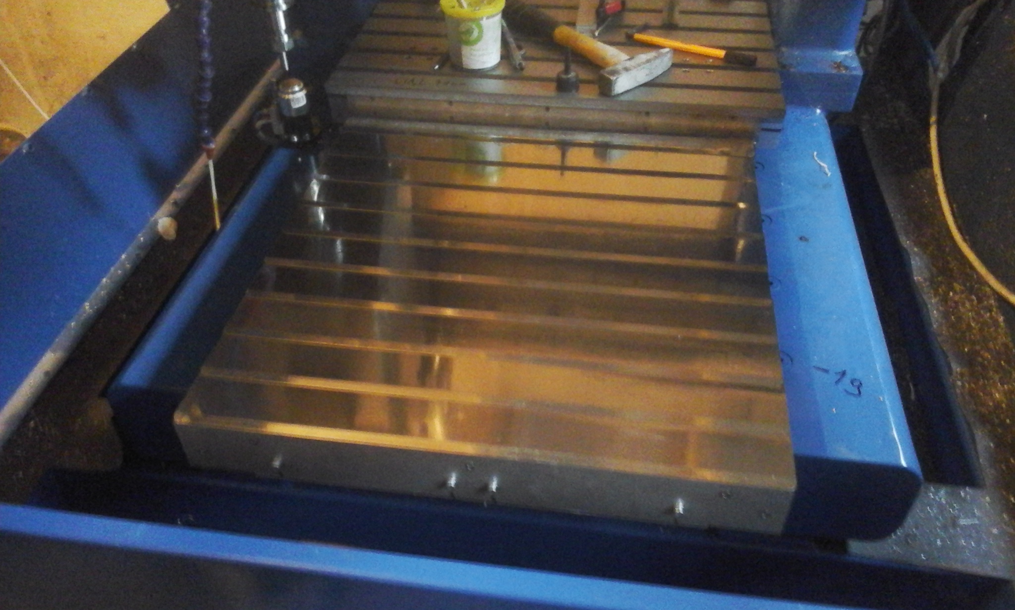

Post napisał: adam Fx » 31 paź 2022, 23:30

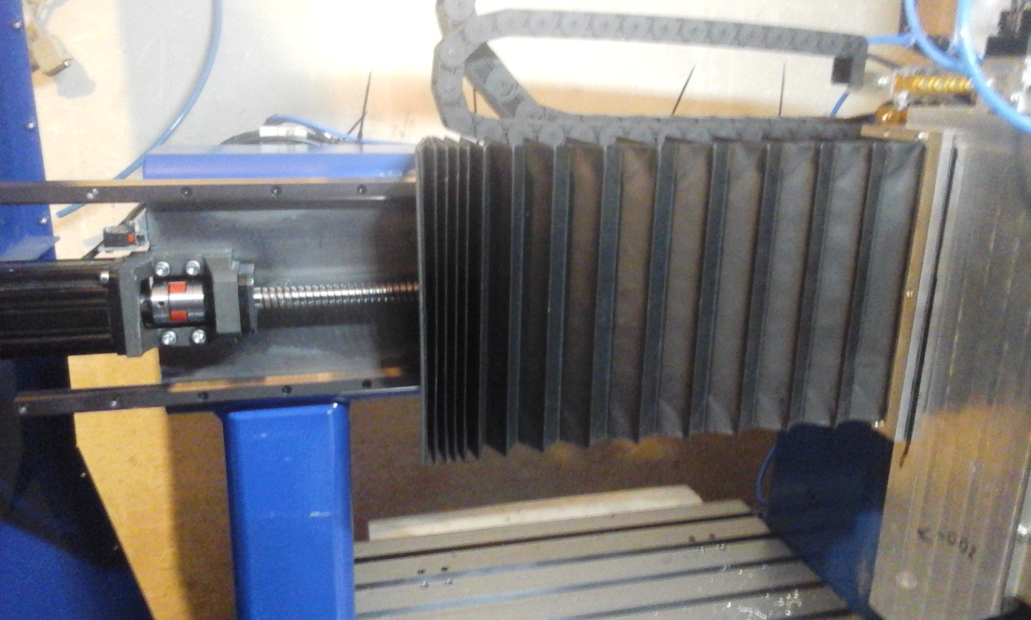

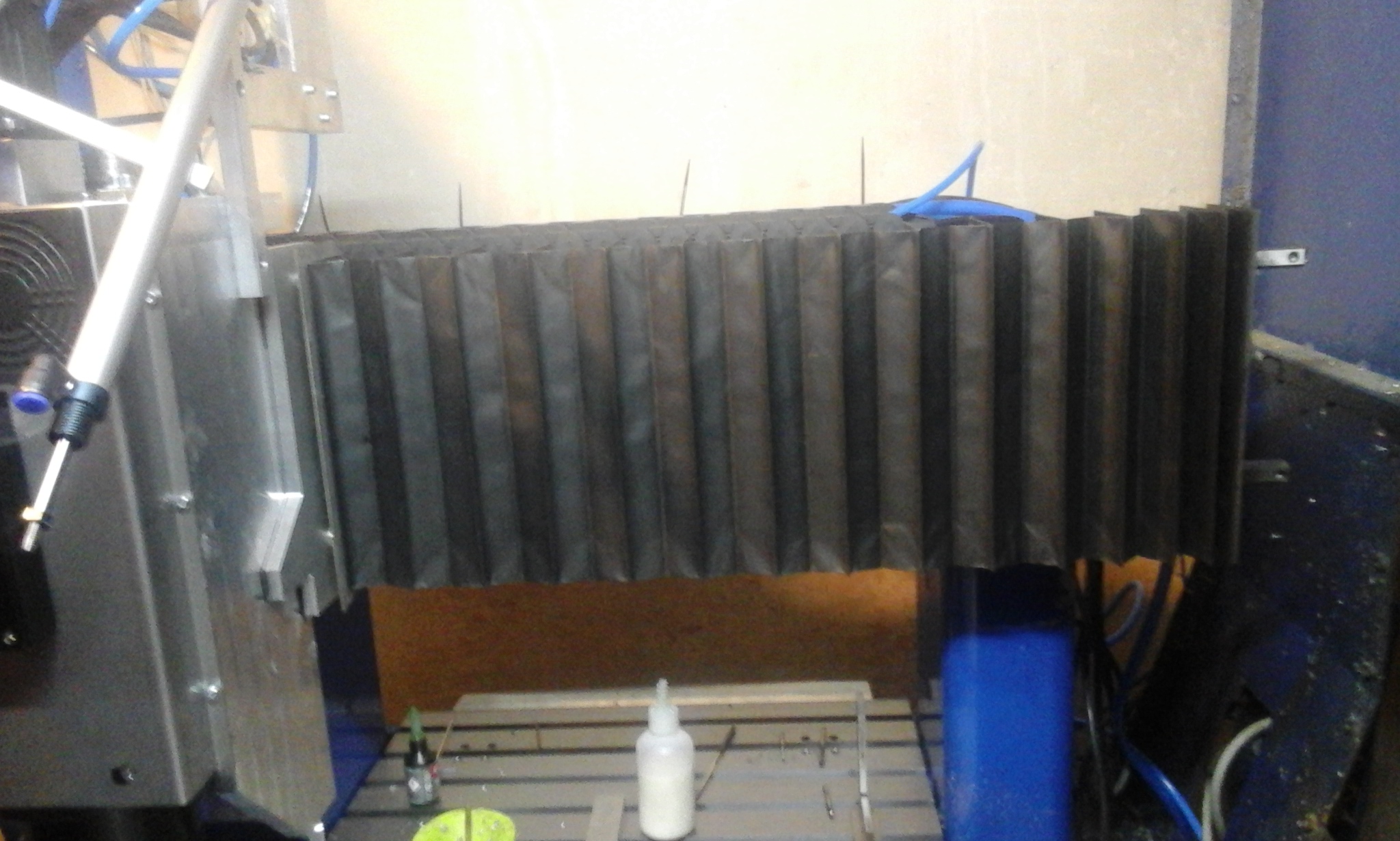

Super :D .. osłony prowadnic z Alliexpres?
artur_1617
Posty: 68
Rejestracja: 29 lip 2010, 21:45
Lokalizacja: Wroclaw
Re: Frezarka V3
Post napisał: artur_1617 » 31 paź 2022, 23:42
adam Fx pisze:
31 paź 2022, 23:30
Tak z alliexpres :D

Post napisał: Rafalgl » 02 lis 2022, 10:15
Jakie pole robocze?
Kto pyta, nie błądzi.
artur_1617
Posty: 68
Re: Frezarka V3
Post napisał: artur_1617 » 02 lis 2022, 10:32
500x400x200
