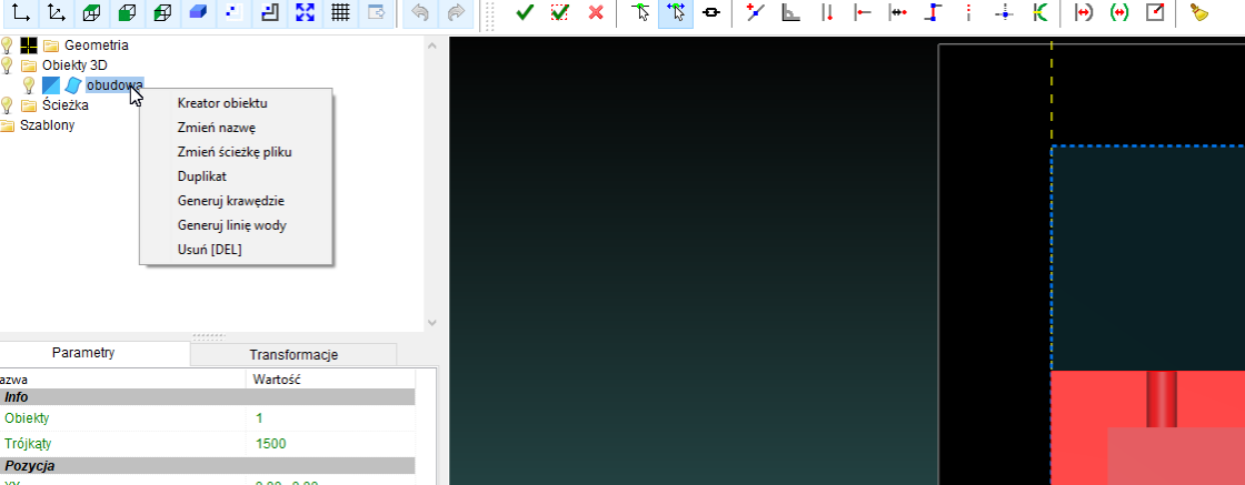

czy ktoś wie jak w procesie obróbki "Wytnij obiekt 3d" włączyć okno "Generator krawędzi obiektów 3D" kombinuję i nie mogę włączyć tego okna.

Kombinowałem i udało się należy kliknąć prawym przyciskiem myszki w obiekt 3d w oknie geometrii , to wywołuje kolejną listę, na której jest "Generuj krawędzie" obrazek poniżej.
Może komuś się przyda. Pozdrawiam wszystkich.
Może komuś się przyda. Pozdrawiam wszystkich. cookie clicker
Dzięki za podpowiedź, której szukałem
