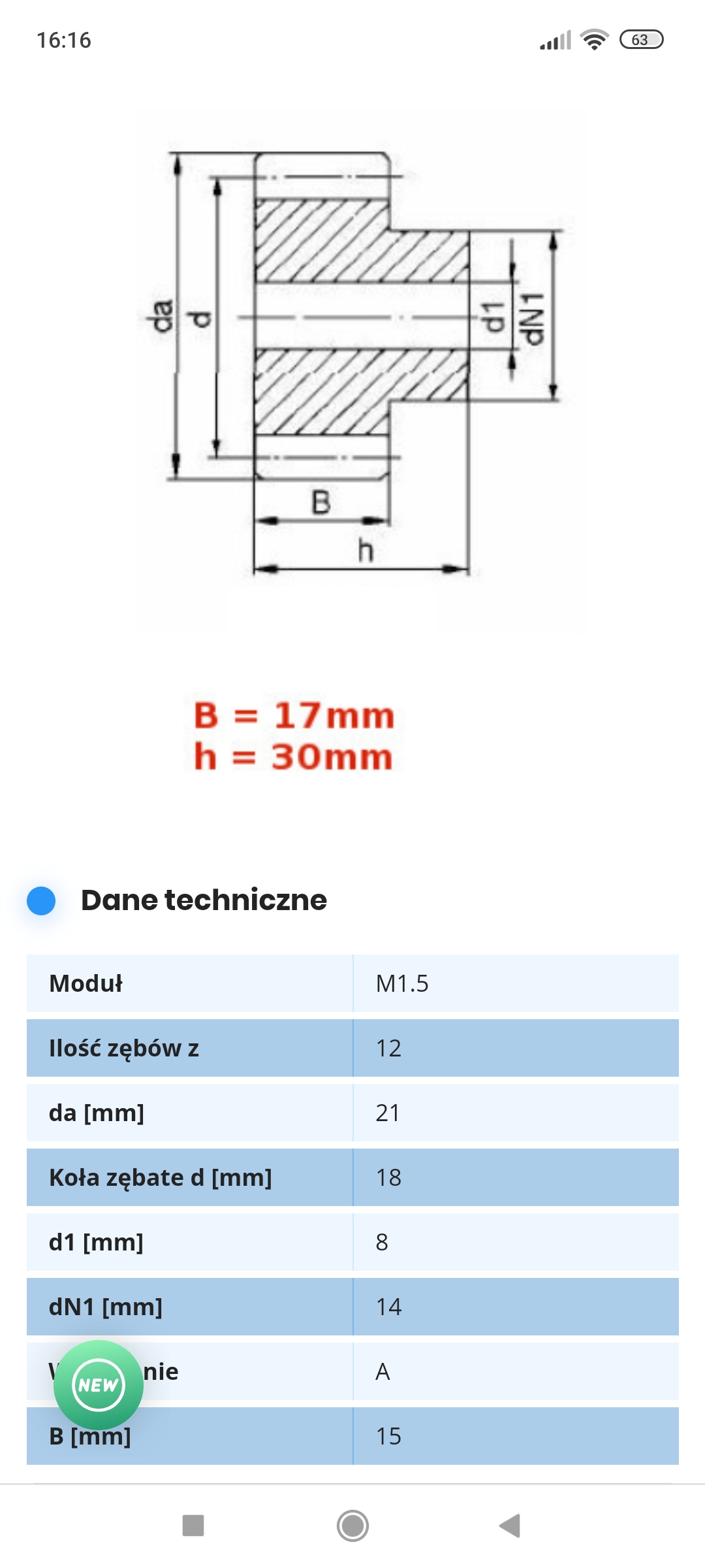

Panowie pomóżcie, próbuje jakoś obliczyć ile kroków potrzebuje na każdy mm, (steps per MM) może mógł by ktoś pomóc jak to ogarnąć Obrazek dane koła zebatego

Może coś konkretniej. Co chcesz zrobić z tym kołem zębatym, naciąć, zastosować do napędu, nie wiadomo, przynajmniej ja nie wiem. :)

No dobra, nie chce mi się, ale napiszę...
Liczy się z obwodu koła podziałowego.
Czyli pi*moduł*ilość_zębów=droga_na_obrót.
Tutaj 3,141592654*1,5*12=56,548667765 mm na obrót, czyli 200 pełnych kroków silnika.

Po prostu muszę wpisać wartość do programu, w przecinarce plazmowej mam zastosowane takie koło, i muszę skalibrować krok silnika

No ok nie napisałem tylko ,że sterownik ustawiony jest na rozdzielczość 1600 tak ,że chyba trzeba te 1600 podzielić przez te 56,548667765 mm co daje 28,2945462 kroków na mm?
