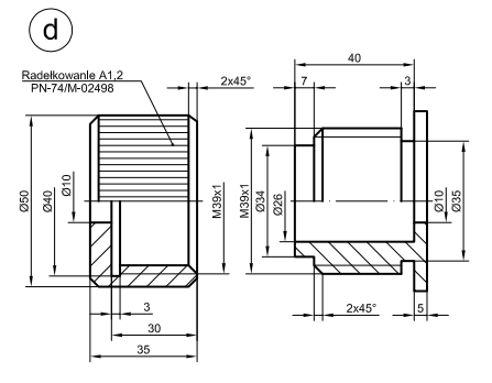

Potrzebuję pomocy z rysunkiem z tematu połączeń gwintowanych. Kompletnie nie wiem jak podejść do tego tematu, i nie wiem czy robie to dobrze. Mógłby mi ktoś pomóc szczególnie z tym przykładem?

Skup się kolego .... ale z czym oczekujesz pomocy - zapomniało ci się napisać w ferworze emocji.
zamieszczony rys. jest OK - zakładam, ze masz narysować montaż tych elementów, tzn. ich skręcenie ... "zsuń" je do powierzchni oporowej a "linie wewnętrzne" rysujesz tak, by linie elementu po prawej "przykryły" (zasłoniły) linie elementu po lewej stronie - zachowujesz przy tym grubości linii
voilai i gotowe ;-)
