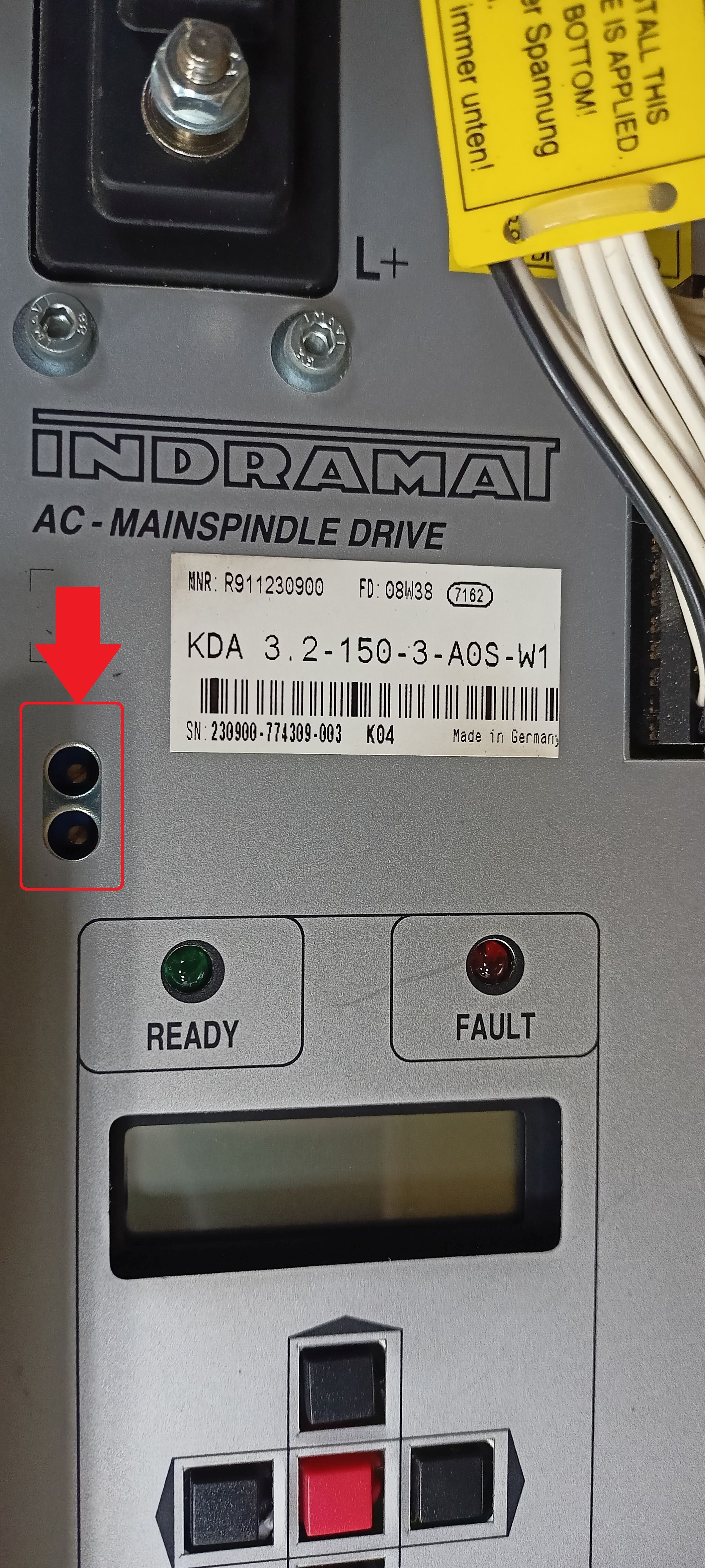

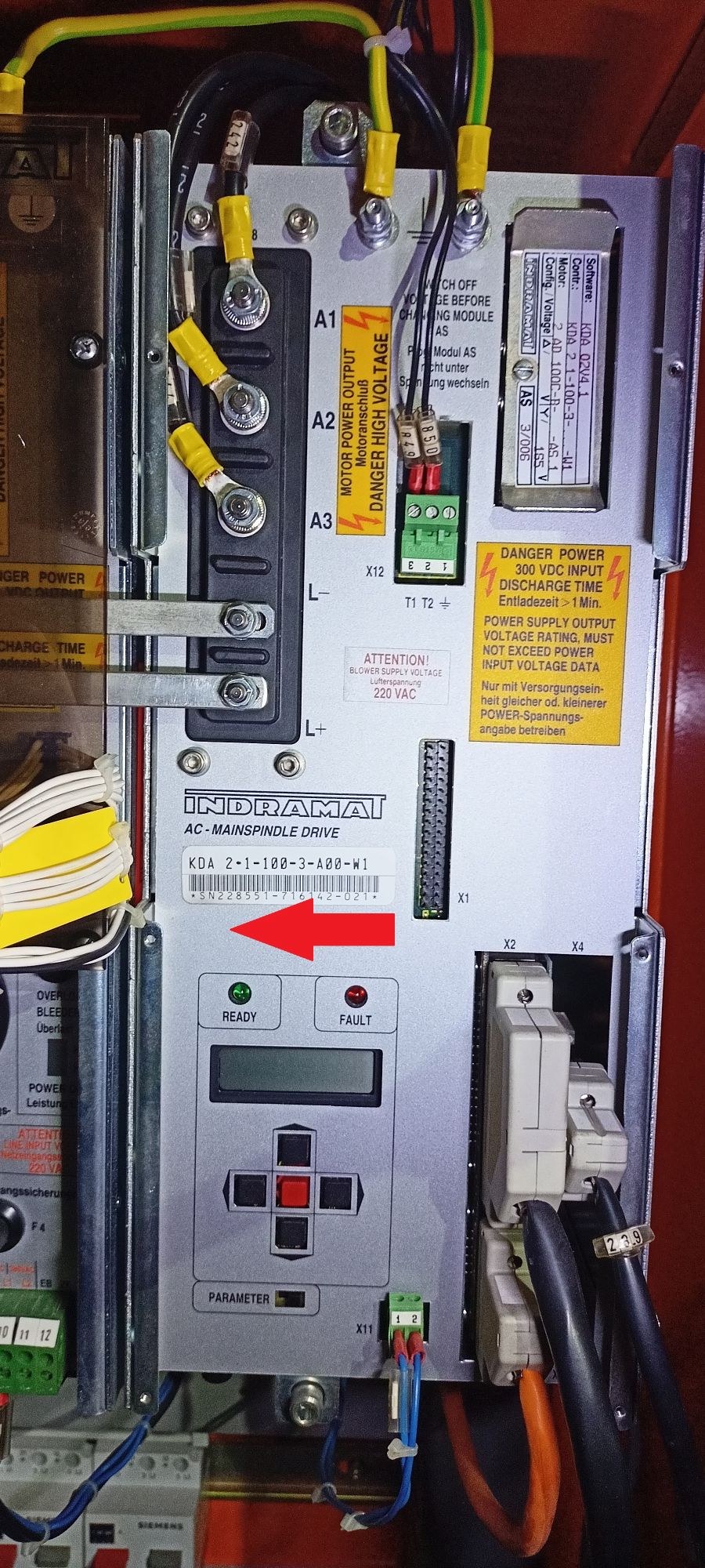

Spindle Drive Rexroth KDA 2-1-100-3-100-W1 , problem jak na filmie. Jaki parametr jest odpowiedzialny za ustawienie aby wrzeciono nie obracało się :shock: Po wpisaniu M5 wrzeciono zatrzymuje się normalnie.

Na serowniku jest potencjometr 0

Domyślam sie , ze chodzi o potencjometr wyprowadzony na panelu przednim. Niestety w moim sterowniku nie ma tam żadnego wyprowadzenia .
