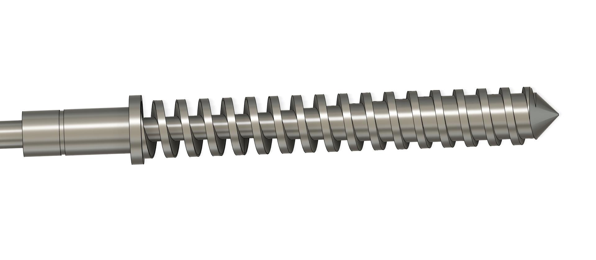

Zaprojektowałem ślimak do wtryskarki i chciałem go wykonać na frezarce z 4 osią. Frezarka to chińczyk ze sterowaniem siemens 808d.
Problem polega na tym że oś wykonuje ruchy od 0 do 360 stopni jeżeli się przeskoczy z wartości + na - cofa cały obrót będąc w materiale.
Da się to zaprogramować w Fusion aby 4 oś się nie gubiła? Próbowałem to robić różnymi technikami : obróbka 2d i opcja wrap toolpath , opcja Rotary wersja Spiral nie daje rady po przeskoczeniu ponad 360 stopni oś wraca z frezem w materiale w wersji Circular to samo wersja Linear działa ale przy ślimaku nie wychodzi to zbyt rewelacyjnie.
Jeśli ktoś ma pomysł jak to rozwiązać bardzo proszę o podpowiedź jak to ugryźć
Pozdrawiam Krystian

To chyba nie kwestia fusiona, tylko maszyny.
Jeśli mechanizm osi obrotowej na to pozwala, to zwiększ limit osi, jeśli nie, to trzrba w definicji maszyny w Fusion pogrzebać, tak, żeby wiedział, ze ma tylko 360 stopni,

G0 X0 Y0 Z5 A0
G1 Z0
G1 X-200 Z-5 A18000
I masz 50 obrotów na długości 200 (minus wjazd) zważające się o 5mm ( oczywiscie Y0 w osi wałka, Z0 w najwyższym punkcie gwintu)

Tak jak pisalem 4 os nie leci dalej niz A360 jak dasz A400 to wraca na pozycje a40 w druga strone nie da sie tak jak piszesz

Coś te chińczyki pokopali w tej maszynie.trzeba przejrzeć instrukcję, czy jest możliwa zmiana redukcji kąta,, krótszą drogą "
