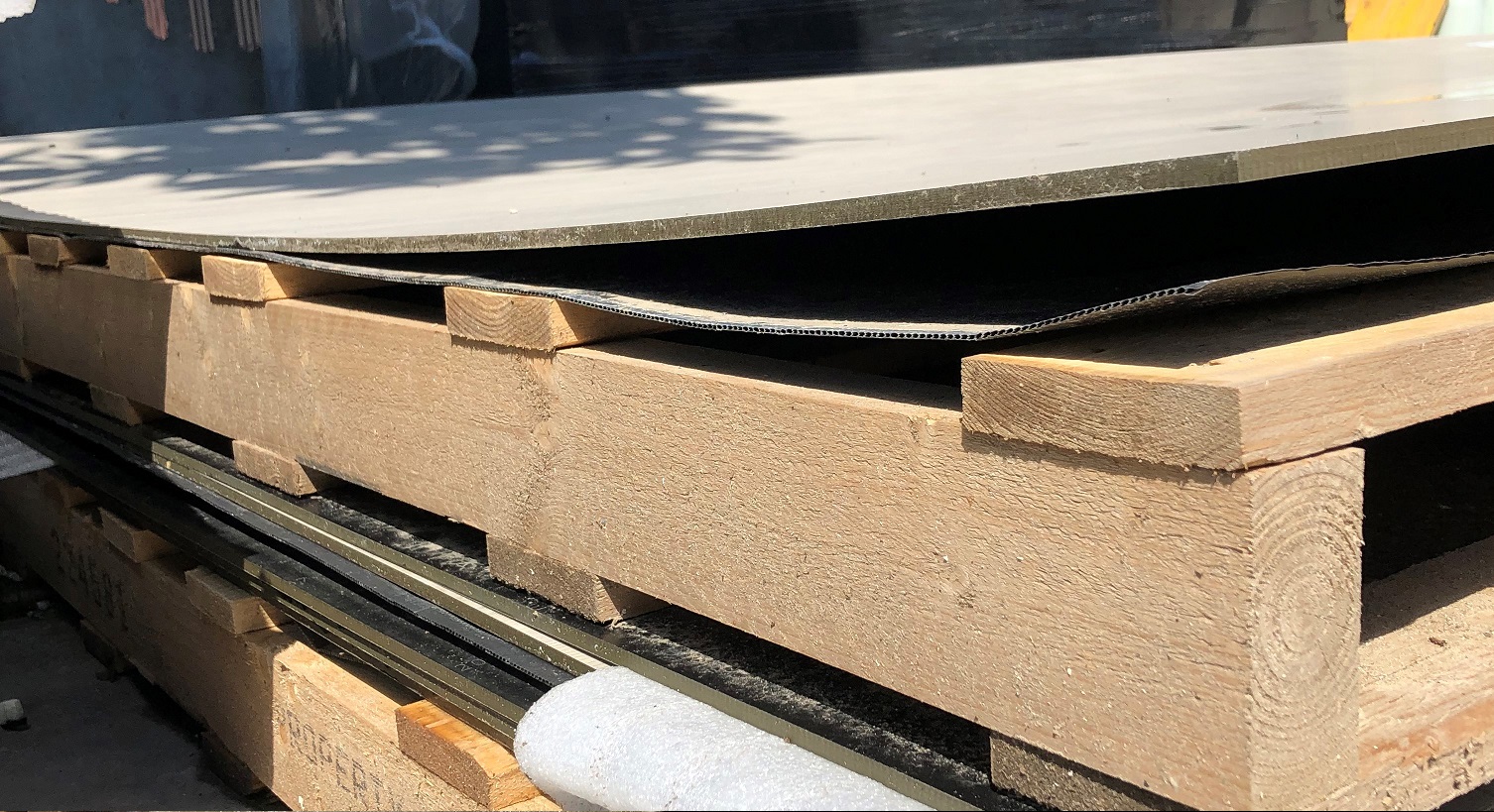

Od jakiegoś czasu frezuję HPL gr. 8mm.
Niektóre płyty są strasznie wygięte. Nie ma zasady czy ze środka palety, z wierzchu czy z samego jej dołu.
Czy miał ktoś może podobny problem i wie czym może to być spowodowane?
Płyty są przecież odporne na działanie warunków atmosferycznych, głównie stosujemy je do wykonywania elewacji zewnętrznych.

Higroskopia działa...
Laminat HPL jest warstwowym tworzywem termoutwardzalnym, wyprodukowanym z kilku lub kilkunastu warstw papieru impregnowanego żywicą fenolową oraz papieru dekoracyjnego impregnowanego żywicą melaminową.
