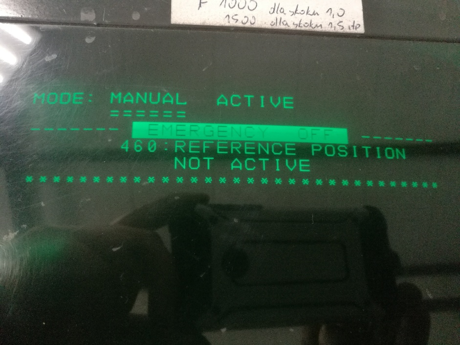

Witam ponownie. Tym razem w mojej tokarce Emco Cpmpact 6 pojawił się problem, że nie działają osie X i Z. Do końca roboty wszystko działało wyłączyłem maszynę na godzinę włączam i nic. Da się przejść w edycję programu a osie stoją w miejscu. Błąd 460 tak jak na zamieszczonym zdjęciu. Proszę o pomoc od czego zacząć poszukiwania usterki.

A nie zgubiła pozycji i wymaga teraz po prostu ponownego zreferowania po uruchomieniu? Chociaż osie powinny jeździć mimo to w trybie manualnym, z ograniczonym posuwem.

Z tymi krańcówkami to może być dobry trop. Tylko jak je sprawdzić ? Co do zgubienia pozycji to raczej nie bo tak jak piszesz trzeba manualnie dojechać do punktów wyjściowych i wtedy ustalają się współrzędne.

Krancowki działają w trybie NC, więc jak nie ma nic w polu "widzenia" czujnika (od tego bym zaczął) to powinno być +24V na przewodzie sygnałowym.
Krańcówki są podłączone za klawiaturą tam gdzie silniki, z jednego szeregu wychodzą 3 przewody (oprócz 10 do silników) - +24, 0V i sygnał, w drugim jest tylko sygnał, więc będzie widać gdzie sprawdzać.
Co do grzyba to nie pamiętam, ale raczej sklaniam się ku opcji, że sie nie da nic zrobić na zagrzybionym sterowaniu.

Problem rozwiązany. Dziwna sprawa kilka miesięcy temu wymieniałem baterię podtrzymującą pamięć i wprowadziłem ustawienia z "rozpiski", dzisiaj sprawdzam a tam parametry pozmieniane. W ustawieniach MONITOR parametry G były błędne jak powinny być. Po poprawieniu wszystko działa.
