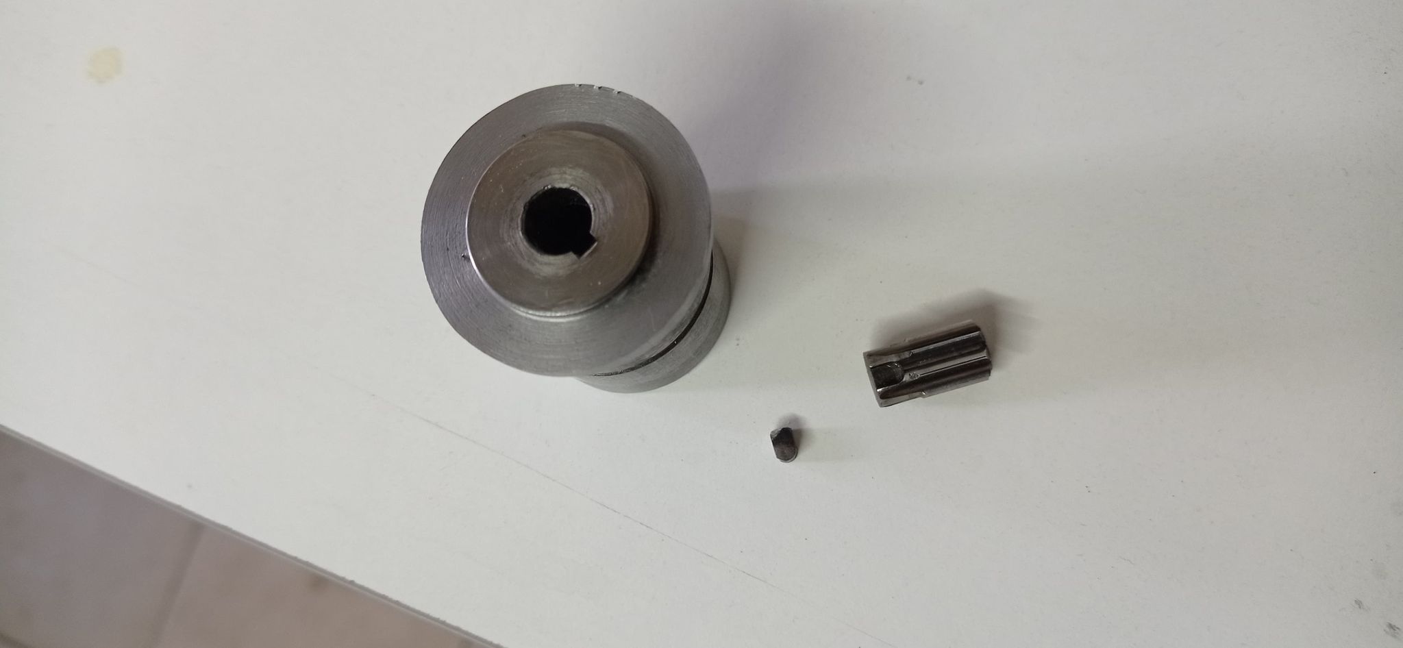

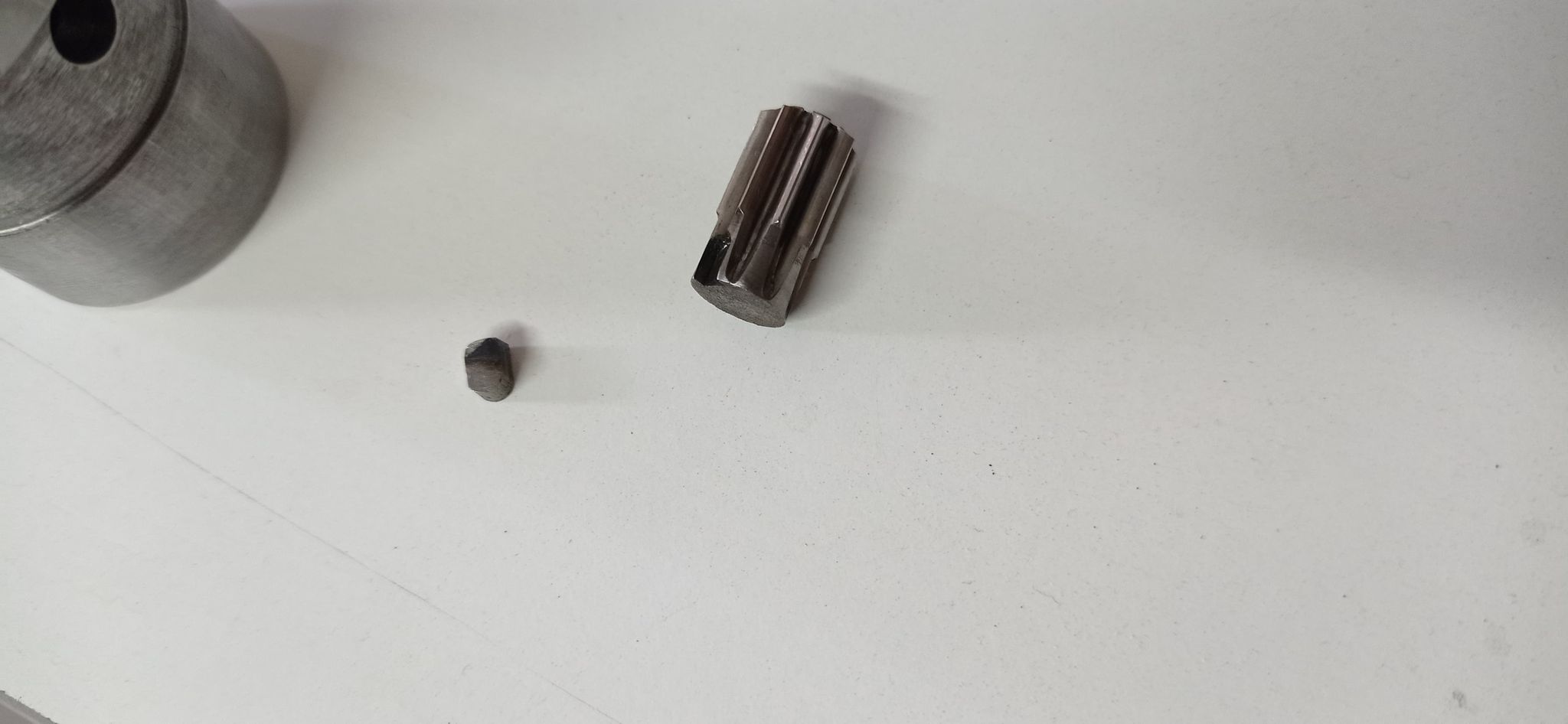

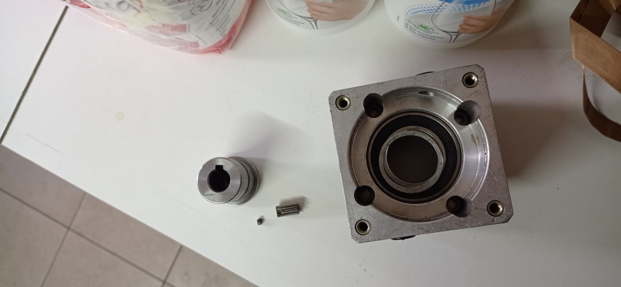

Ma ktoś pomysł jak to naprawić? Tak to wygląda wewnątrz przekładni "premium" SC86 za 800zł/szt. Główne przeniesienie mocy z silnika nema34, z jednej strony wpust na wał silnika z drugiej ta pastyka ociosana flexem. Kawałeczek ten przenosi moc na planetki.
Powoduje to ogromny luz nawrotny ponieważ "lata" lewo prawo na wpuście wielkości 3x3 mm. Wbite na pałe przez chińczyka, ściete krzywo.
Zęby zatoczone. 2 tys zł psu w d***. Gdybym wiedział nigdy bym czegoś takiego nie kupił. Ktoś pomoże?
