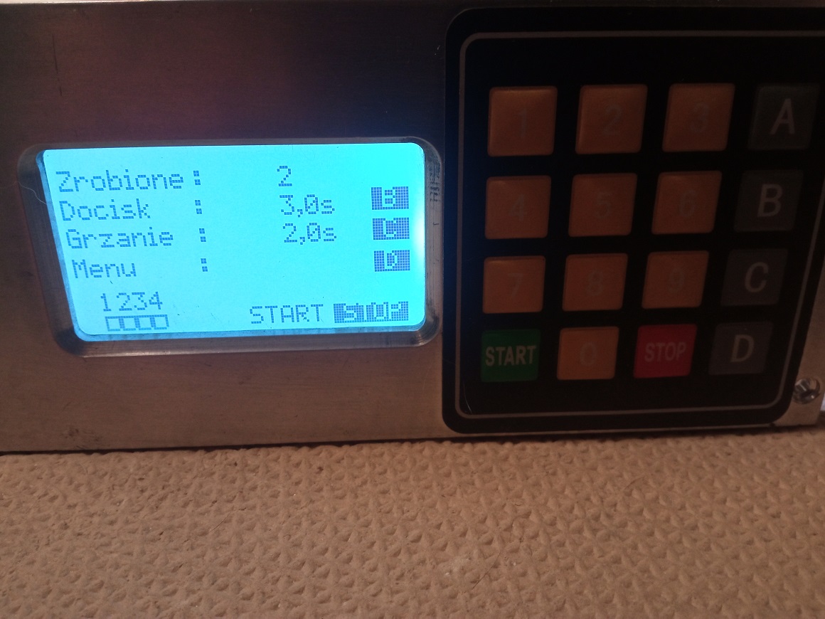

maszyna żeby pracowała w automacie to musisz formę ogarnąć żeby się sama otwierała i wyrzucała detal . o kosztach nie piszę bo nie mam zamiaru na tym zarabiać . Jedynym kosztem byłby koszt części sterownika , zamiast przekaźników zastosować SSR-ry , nic nie klapie i styki się nie będą wypalać .
Dodane 1 minuta 58 sekundy:
Napisz co sterownik ma robić po kolei

tego to akurat nie rób bo nabywca się odbije do kogoś innego . Złoże ci sterownik po kosztach w 200pl się zmieści z wyświetlaczem i klawiaturą i żadne arduino.
Dodane 1 minuta 24 sekundy:
pisz na priv co to ma robić po kolei i jakie ci potrzebne parametry (czasy )
Dodane 1 godzina 1 minuta 42 sekundy:
Obrazek tak by to wyglądało ale może być inaczej w zależności od potrzeb

odesłałem ci wiadomość jak coś to podeśle tel , program ci napisze bo to chwila żeby dopasować pod twoje potrzeby .Przerabiałem parę wtryskarek właśnie na sterowniki moellera , a obecnie już na swoje .
