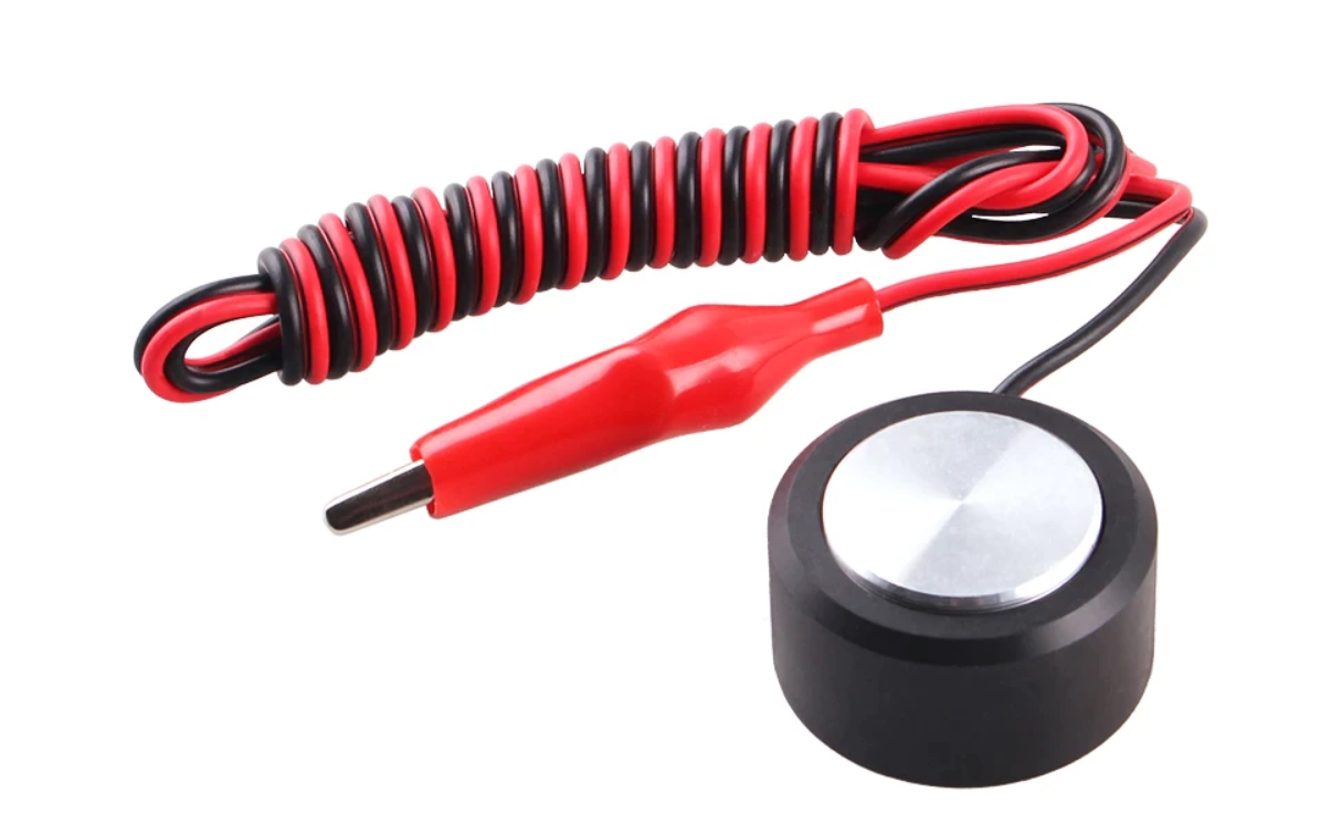

Mam taki problem w swojej amatorskiej frezarce. Otóż po skonstruowaniu wszystkiego okazało się, że między stołem a wrzecionem jest czyste zwarcie i nie mogę używać narzędzia jako sondy. W Estlcam, którego używam, jest przydatna funkcja wyznaczania kąta pod jakim jest umieszczony detal, nie ukrywam, że często z niej korzystałem w poprzedniej konstrukcji.
Zastanawiam się czy odizolować wrzeciono, czy może stół, a może jeszcze ktoś ma inny pomysł jak rozwiązać problem? Myślałem, żeby pod łożyska liniowe podłożyć cienką folię i odizolować je od stołu albo wykonać płytkę wzorcową; wewnątrz wyfrezowane z poliamidu a na zewnątrz metal? Może ktoś ma jeszcze jakiś pomysł?

Zrób sobie ER wkładkę plastikową np: wydruk 3D.
Do tego kawałek pręta/freza do pomiaru.

papagiorgio pisze:albo wykonać płytkę wzorcową; wewnątrz wyfrezowane z poliamidu a na zewnątrz metal? Może ktoś ma jeszcze jakiś pomysł?
Ten sposób chyba będzie najłatwiejszy, przynajmniej tak mi się wydaje.

Do skanowania materiału można użyć takiej izolowanej sondy. Ale już do pomiaru długości narzędzia, trzeba użyć izolowanego czujnika/podstawki. Można to kupić za kilka $. Można zrobić samemu.
Ostatnio komuś robiłem wersję z wyłącznikiem bezpieczeństwa, który cofa się gdyby obwód przypadkiem nie został zamknięty.

Tylko taką sondą ustawie oś z a ja potrzebuje jeszcze x,y i ewentualnie kąt o jaki obrócić g-code

Analogiczny przyrząd można zrobić i do sprawdzania boków.
Tak jak na tym filmie, tylko izolowany
