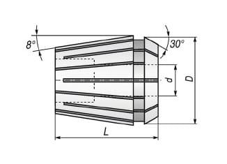

Minimalna długość chwytu w tulejkach ER
Post napisał: Avalyah » 24 mar 2022, 11:50
Czy jest jakaś konkretna specyfikacja dotycząca długości części chwytającej w tulejkach ER? Bo w moich ER20 tulejki do fi5 mają krótszą część chwytającą, a od fi6 wzwyż już na całej długości tulejki. Jest na to jakaś zasada?
Np. tutaj ER40 fi 16:
Wydaje się, że jest przerywaną linią zaznaczony fragment o większej średnicy, ale nie ma żadnych wymiarów.

Zdarza się nam toczyć właśnie w tulejkach ER. Z doświadczenia, cała część "chwytowa" w tulejce ER powinna się opierać o element w niej. Kiedyś mieliśmy jakiś krótszy element i mimo naprawdę mocnego dociągania cały czas nie wychodziła powierzchnia. Wsadzenie kawałka pręta na koniec części chwytowej załatwiło problem. Generalnie tulejka odkształcała się inaczej niż powinna i nie chwytała za powierzchnię przedmiotu w niej tylko za samą krawędź.

Tak. Dochodzi jeszcze zasada działania tulejki, która dopasowuje się do materiału. Jeśli będzie go za mało, to w głębi może się bardziej zacisnąć.

maciek95k pisze:Generalnie tulejka odkształcała się inaczej niż powinna i nie chwytała za powierzchnię przedmiotu w niej tylko za samą krawędź.
TOP67 pisze: Jeśli będzie go za mało, to w głębi może się bardziej zacisnąć.
Tak, obawa przed tym właśnie jest powodem mojego pytania.
