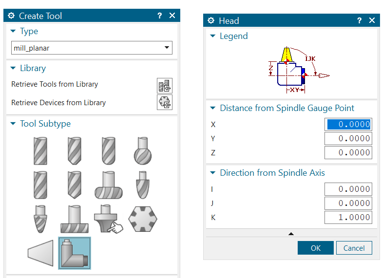

Kluczowe w tym przypadku:
1) czy to maszyna 3-osiowa? jeśli tak nie ma funkcji PLANE (do indeksowania)
2) jeśli 5-osiowa to często oprawka nie obsługuje PLANE czy M128 (do płynnych osi).
- tutaj pomóc może serwis aktywując odpowiednią funkcję na maszynie (jeśli jest)
Musisz te informacje podać do autora postprocesora.
Jeśli to 3-osiówka to mam takie doświadczenia że:
1) powinieneś korzystać w NX CAM z frezu podpiętego pod główeczkę kątową z odpowiednimi wpisami
2) płaszczyzna zmienia się automatycznie na YZ, gdy widzi w kodzie współrzędne
np. 29 CC Y15. Z+0.0
30 C Y20. Z+0.0 DR+
jak w kodzie mateu5. Współrzędne nie powinny być modalne, tylko powtarzane w kolejnym bloku w danej płaszczyźnie.

Maszyna jest 3 osiowa, przekazałem informacje do osoby która zajmuje się postprocesorem. Czekam na poprawę i wówczas sprawdzę. Chociaż jestem bardzo zniesmaczony że firma która sprzedaje NX nie ma tak podstawowych informacji o TNC.
Mam pytanie do kolegi NXCAM w której wersji NX można stworzyć taką głowice kątową?
Dziękuje wszystkim za pomocne informacje

Post napisał: nxcam » 12 mar 2022, 07:39
Taka funkcja głowicy kątowej jest w każdej wersji NX CAM.
Zapewne właśnie w ten sposób będziesz definiował obróbkę po uzupełnieniu zmian w postprocesorze, by taką głowicę "zobaczył".
Program musi wiedzieć, że chcesz używać głowicy kątowej, a nie zwykłego frezu z osi Z
To oczywiście jedno z możliwych rozwiązań :)
