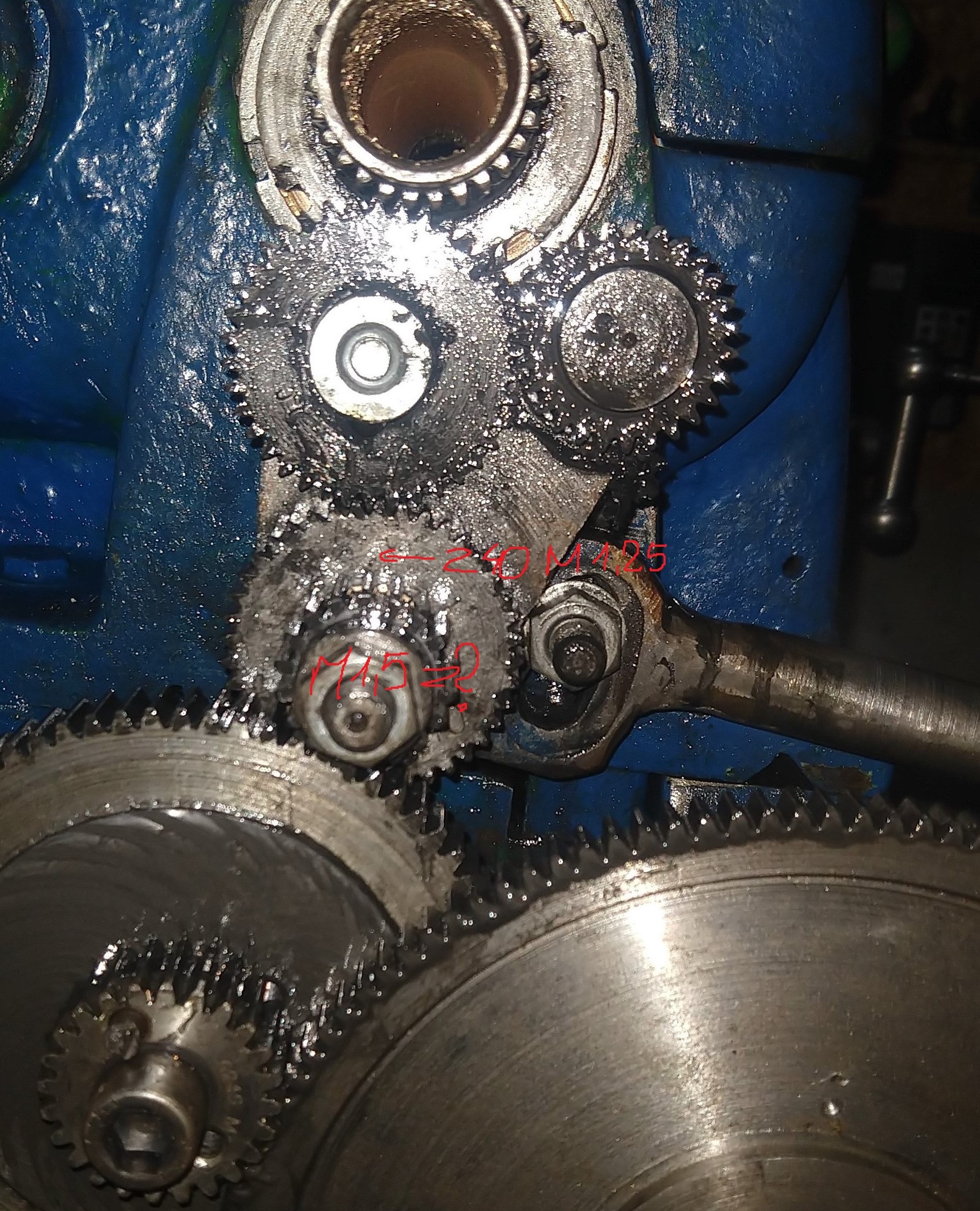

Mam takie koło . Bardzo Ci dziękuję za wyjaśnienie. Spróbuję sam coś poobliczac . DZIEKI WIELKIE 👍

TAk wyglada to w prakryce.
Na jednej ośce mam dwa moduły 1,25( oryginalny ) i 1,5 ten który dokładam - czyli według tego co mówicie nic się nie zmieni względem oryginalnej tabeli gwintów? przecież koło np Z30 i dwóch modułach będą się różnić średnicami a co za tym idzie prędkościami obwodowymi.....
Jeżeli dobrze zrozumiałem to nie ważne że na tej ośce dam moduł 1,5 ważna jest ilość zębów tak ? i tak mogę skorzystać z tabeli gwintów ?
Reasumując koło o module 1,25 z 30 będzie tak samo przekazywało napęd co koło o module 1,5 z30 tak?

marokow1 pisze:
09 lut 2022, 08:36
Co się tak zafiksowałeś na tych prędkościach?
SKOK GWINTU NIE ZALEŻY OD PRĘDKOŚCI.
Skok gwintu zależy od przełożenia pomiędzy wrzecionem a śrubą pociągową.
Jak śruba ma skok 1/8 cala, a przełożenie będzie 1:1, to natniesz gwint 1/8 cala na obrót wrzeciona, bez względu na to czy wrzeciono będzie się kręcić 10000 obr/min czy jeden obrót na rok, bo zawsze śruba się obróci jeden raz na jeden obrót wrzeciona.
Tylko tyle, że przy zbyt dużych obrotach nie zdążysz zatrzymać posuwu tam gdzie potrzebujesz.
Poza tym, to co się uparłeś na te średnice podziałowe?
Przecież kół o różnych modułach nie zazębisz ze sobą, a przy tym samym module stosunek ilości zębów do średnicy jest stały...

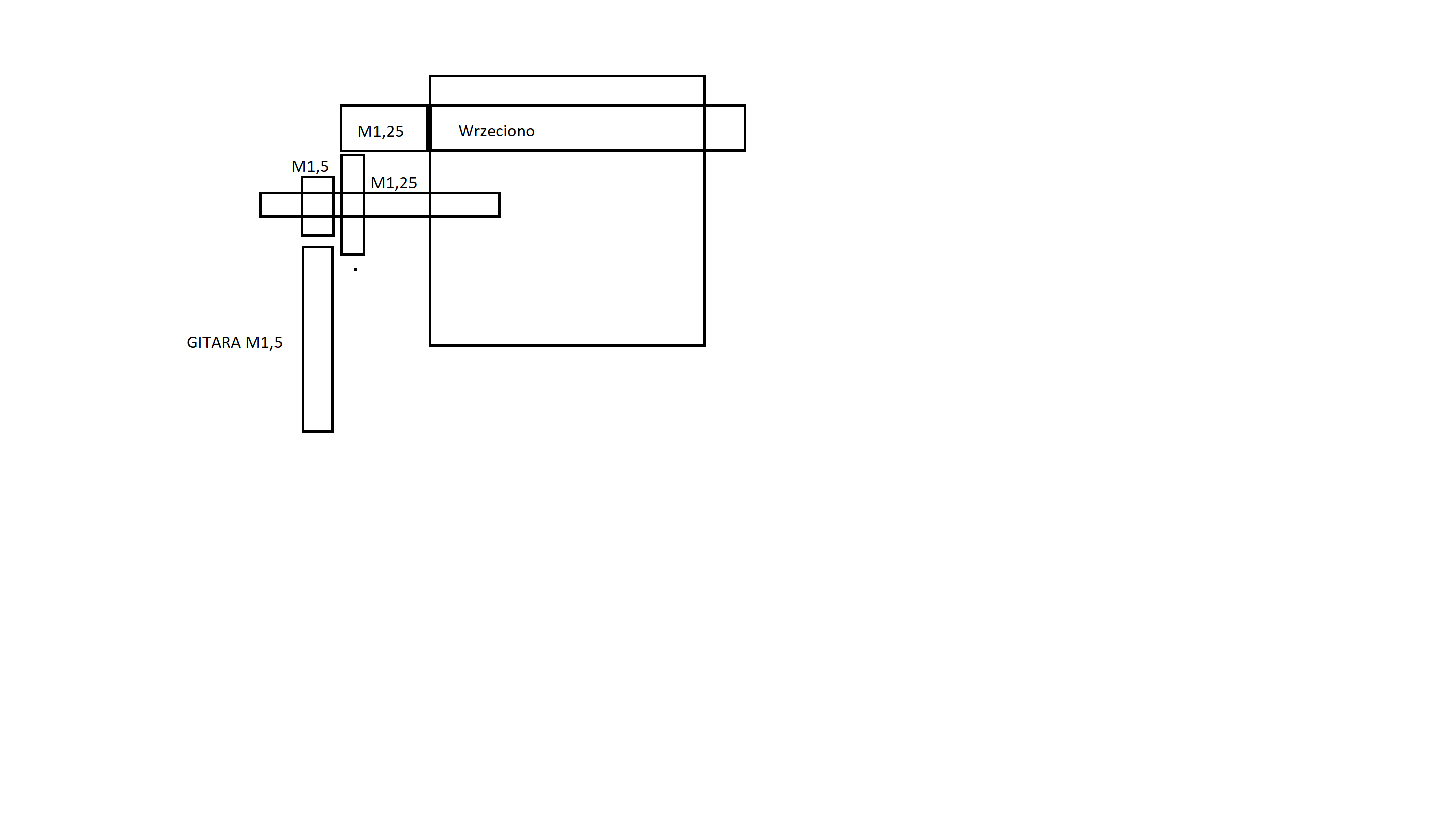

marokow1 pisze:
09 lut 2022, 08:36
Zupełnie nic nie rozumiesz. Na jednaj osi możesz dać koła o dowolnym module, a nawet bez (pasowe). Ten sam moduł musi być przy kołech, które się o siebie zazębiają. Zapomni o module i prędkościach, liczy się tylko ilość zębów.

trochę zaczynam łapać , kół nie dm rady zazębić o różnych modułach i nawet nie próbuję . Chciałem tylko na jednej osi ( bo jest taka możliwość ) przejść z koła o module 1,25 na moduł 1,5 ze względu na dostępność tych koł .Czyli patrząc z boku chciałem zrobić tak : Obrazek

Post napisał: TOP67 » 09 lut 2022, 09:21
Przecież to jest takie proste. Masz koła napędzające (pierwsze to na wrzecionie) i napędzane (ostatnie na śrubie). Po drodze możesz dodawać pary kół na jednej osi. Najwygodniej numerować koła napędzające liczbami nieparzystymi, a napędzane parzystymi. Przełożenie to zawsze ułamek naturalny Z1/Z2 * Z3/Z4 * Z5/Z6 itd. Albo inaczej licząc (Z1*Z3*Z5)/(Z2*Z4*Z6). W tym przykładzie na jednej osi masz koła Z2 i Z3 oraz Z4 i Z5, taki zespół nie ma żadnego przełożenia, bo ma przecież identyczną prędkość obrotową.
Jeśli po drodze dodajesz pojedyncze koło, to pomijasz je w obliczeniach, ono tylko zmienia kierunek obrotów.

Post napisał: marokow1 » 09 lut 2022, 09:28
