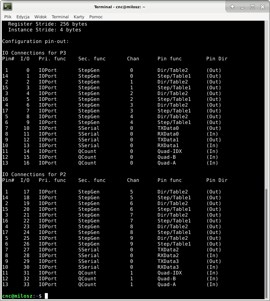

Witam , zacznę od tego że jestem zielony w temacie linuxa.
Próbuje skonfigurować mese 5i25 z 7i76 no i niby wszystko jest ok ale ...
Zaczynam od zmiany dwóch zworek na karcie 5i25 W1 i W2 do góry czyli zasilam 5V karte 7i76.
Zasilanie dochodzi (*led), podłączam 24V pod TB1 pin8 masa pin5 24V.
Pobieram sterowniki do 5i25 dokładnie 5i25_7i76x2.bit ze strony producęta wgrywam do karty poleceniem:
sudo mesaflash --device 5i25 --write 5i25_7i76x2.bit
sudo mesaflash --device 5i25 --reload
Po czym dostaję komunikat "Board configuration verified successfully"
Sprawdzam jak widnieje kart:
sudo mesaflash --device 5i25 --readhmid

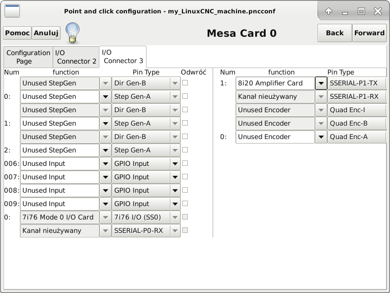

Wchodzę w Pncconf wybieram karte 5i25 z jedną córką 7i76 akceptuje komponenty i brakuje mi jednej zakładnki z wyjsciami TB4 TB5 TB6 wrzeciono i reszta I/O załączam screena:

pncconf jedynie pokazuje te zakładki jak się ma w linuksie ustawiony język angielski,
bug znany od lat i jak widać nadal nie naprawiony

postawiłem system od nowa w języku angielskim i wszystko jest jak należy.
