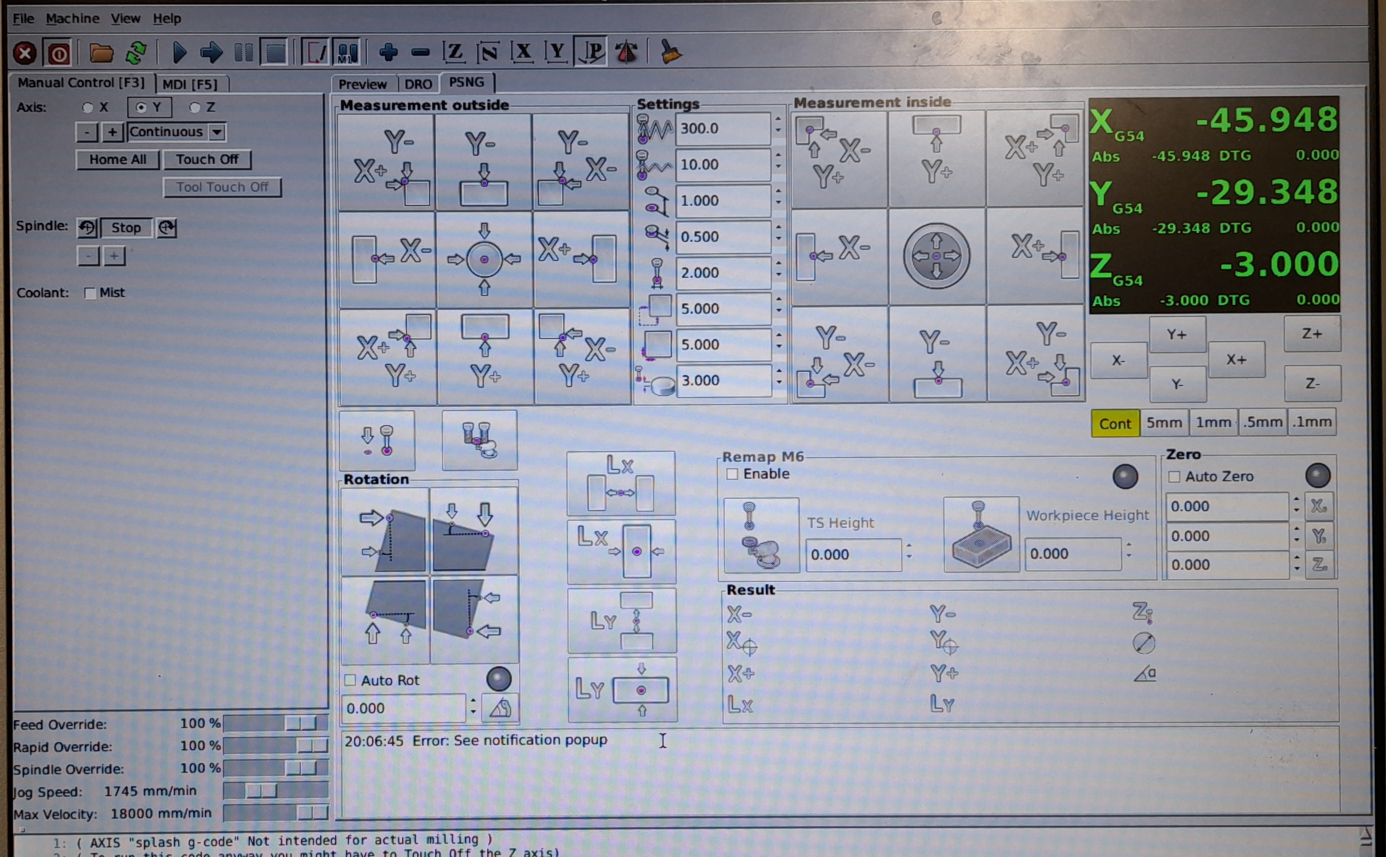

Cześć
Borykam się z problemem, którego rozwiązania nie znalazłem w sieci i na forum.
Zainstalowałem Probe screen (probe-screen-ng) na moim linuxcnc - axis v.2.8.2.
Reakcje są, widać że działa. Reguje na dotyk sondą. Jedyny problem to odwrócone kierunki pomiarów.
Kiedy wcisnę X+, czyli pomiar w prawo do obiektu sonda idzie w lewo.
To samo przy X-, Y+ i Y-
Możliwe że to z powodu mojej konfiguracji układu współrzędnych maszyny. Bazuję prawy tylny róg i tam mam 0,0. Obie osie idą w minus od tego puntu. Z tego co wiem nie jest to niezwykłe.
Co ciekawe przyciski do przesuwania wrzeciona X+, X-, Y+, Y- po prawej działają poprawnie. X- przesuwa w lewo.
Jakiś szybki trick na poprawę?
Nie chcę zmieniać bazy na lewy dolny, bo wrzeciono będzie zawsze przejeżdżać przez obszar najczęstrzej pracy przy bazowaniu...
Dzięĸi z góry za pomoc

Natknąłem się na coś co może Ci pomóc https://forum-linuxcnc-org.translate.go ... _pto=op,sc Piąty wpis.

Sprytne.
Zamiana ikon.
Zobaczę jak to będzie wyglądać i dam znać.
Dzięki
Dodane 41 minuty 39 sekundy:
Zrobiłem próbę dla X Outside
Przed
Po
Teraz jest lepiej. Zastanawiam się tylko co będzie z bardziej skomplikowanym przypadkiem, jak rotacja poniżej.

Skrypt wywalał mi się w połowie czego nie zauważyłem.
Dlatego ruchy były niedokończone a ja interpretowałem to jako zły kierunek. Ruch pierwszy to odejście od obiektu przed pomiarem. Ja jako nowy w tym myślałem że to ruch pomiarowy.
Wróciłem do linuxcnc 2.7.
Zainstalowałem probe screen v2.
Wszystko działa bez problemu.
Dziękuję za pomoc
