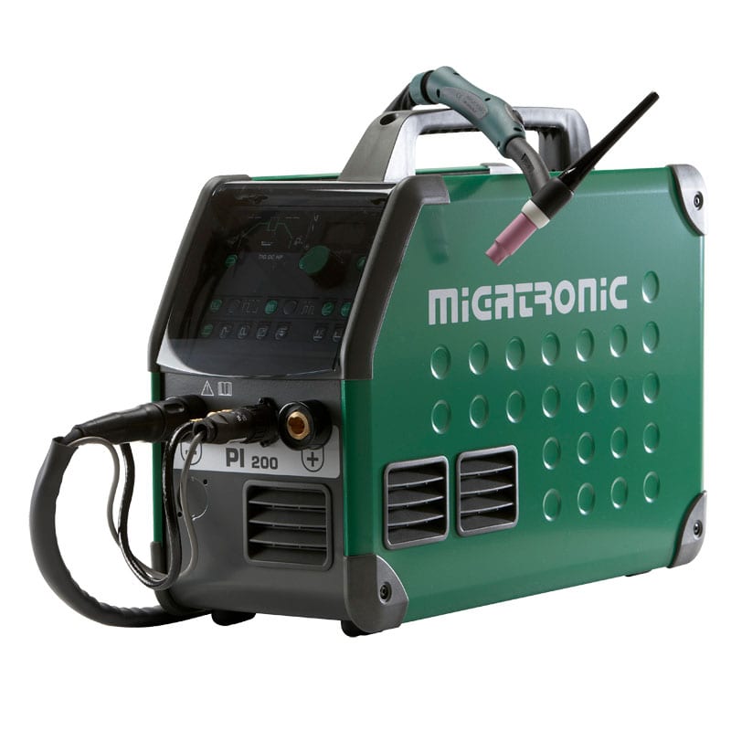

Jeśli chodzi o precyzyjne spawanie to znalazłem taką firmę jak MIGATRONIC z Danii, niestety nie są to tanie zabawki bo trzeba się liczyć z wydatkiem ok €2K netto za DC
Migatronic PI 200 DC High-Frequency With Pulse PFC
