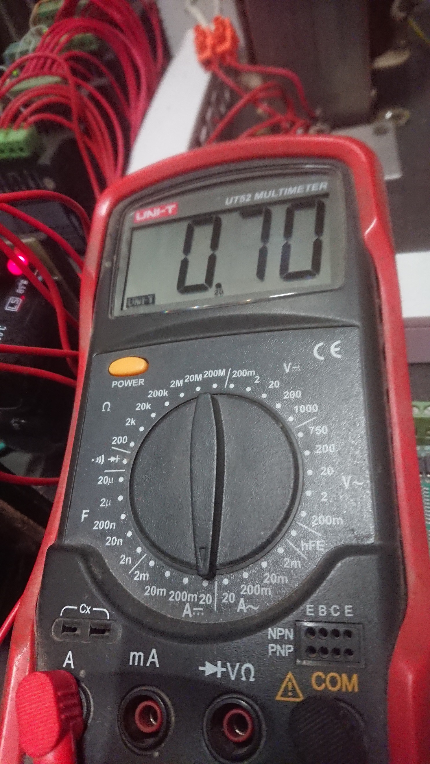

Posiadam samodzielnie zbudowaną frezarkę CNC do drewna, sklejki itp..
Z ciekawości zmierzyłem prąd jaki daje zasilacz.
Zasilacz ZN200L 36V, 4A
Sterownik TB6600 ustawiony na 3A, mikrokrok 1600
Silnik 57BYGH115-003B 3A
Sterowanie Mach3 przez płytę LPT pochodzenia azjatyckiego.
Podejrzewałem, że prądy będą rzędu 2 – 3 A przy normalnej pracy, a okazało się, że w czasie postoju gdy silnik trzyma jest to 0,2 A, w czasie przejazdu na pusto 0,7 A
a gdy silnik obciążę, aż do gubienia kroków to wzrasta maksymalnie do 1 A.
Jest to jeden z dwóch silników osi Y, na drugim silniku z drugim takim samym zasilaczem jest to samo.
Na pozostałych osiach podobnie.
Czy to jest normalny objaw ?, czy amperaż nie powinien być wyższy ?

Niestety nie jest to właściwy pomiar, z dwóch względów.
Po pierwsze masz trochę kiepski miernik do tego, mierzysz prąd stały co jest logiczne bo zasilacz zasilacz prądem stałym, ale podczas pracy zasilacz podbiera ten prąd w sposób impulsowy, więc pomiar zwykłym miernikiem może być niedokładny. Powinieneś to mierzyć przynajmniej miernikiem z funkcją "true RMS" a najdokładniejszy pomiar wyjdzie Ci wtedy, kiedy w obwód zasilania pomiędzy zasilaczem a sterownikiem TB wepniesz rezystor powiedzmy 0.22 Ohm/10W i oscyloskopem zmierzysz jakie spadki napięć występują na tym rezystorze podczas pracy. Potem z prawa Ohma wyliczasz prąd na podstawie pomiarów spadków napięć i wartości rezystancji. Używając tego drugiego sposobu będziesz mógł też zauważyć na ekranie oscyloskopu w jaki sposób sterownik TB pobiera prąd (chodzi o to że to nie będzie prąd o stałej wartości jak na multimetrze widać).
Druga rzecz - jeśli chcesz mierzyć czy zasilacz wydala to mierz spadek napięcia wyjściowego podczas dużego obciążenia. Takie coś jesteś w stanie zmierzyć nawet zwykłym miernikiem bez true RMS. Jeśli zasilacz wydala to napięcie nie powinno spaść o więcej niż 2-3V.

Wszystko jest OK. Zmniejsz napięcie zasilania, to wzrośnie prąd.
Kiedyś robiłem pomiary dla innego sterownika
DRV8255, silnik 0.59 Nm, 2A. Obciążenie 2kg na ramieniu 20 mm.
prąd trzymania, podnoszenie przy 100 rpm.
12V - 0.5A, 0.73A
24V - 0.27A, 0.39A
30V - 0.22A, 0.32A
Sterownik zachowuje się jak zasilacz impulsowy, a nie liniowy.
Możesz spróbować wpiąć się miernikiem w obwód jednej z cewek, tam będą większe prądy. Najłatwiej zmierzyć prąd trzymania, który zwykle wynosi połowę nominalnego. Tylko trzeba trafić w odpowiednią cewkę.

Dziękuje za odpowiedzi.
W zasadzie to wszystko działa, ten pomiar to była tylko ciekawość, jak zdobędę miernik z "true RMS" lub oscyloskop to pomierzę.
