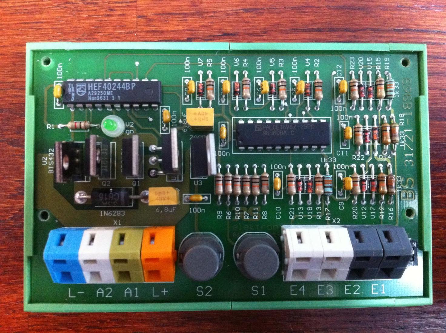

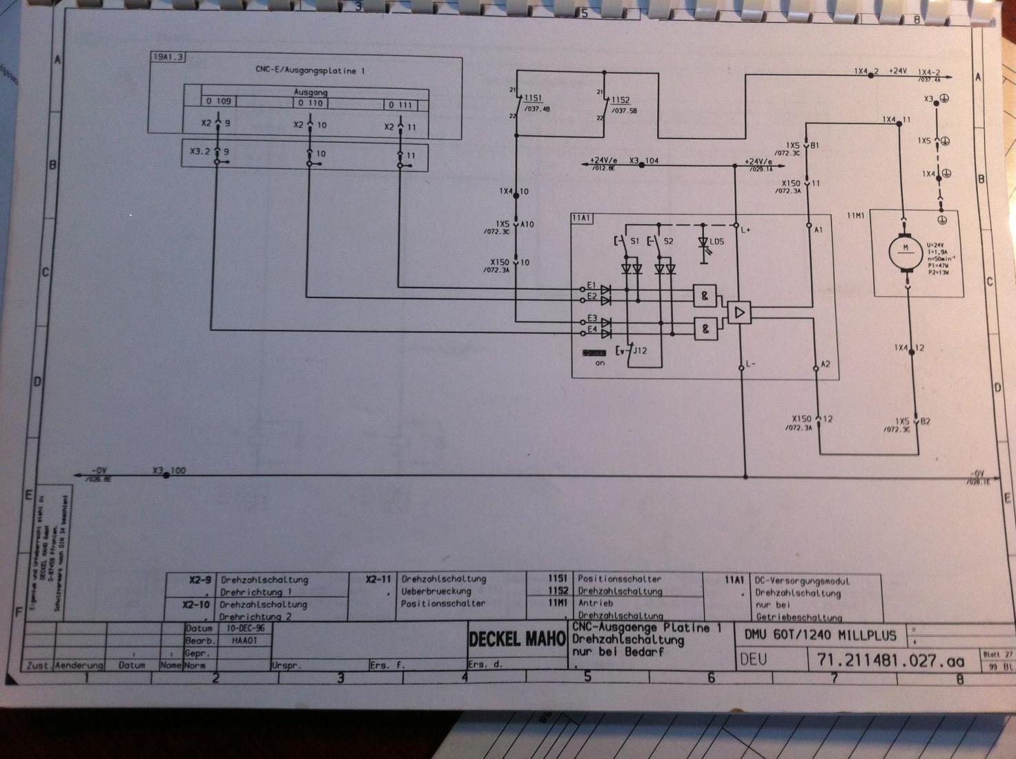

Wygląda na to, że uszkodzony/upalony jest sterownik dwubiegowej skrzyni biegów 11A1 MB21/RSelektronik31721, który nadmiernie obciążał obwód a w momencie zamykania drzwi/zezwalania dla napędów zmuszał obwód bezpieczeństwa not-aus do stanu przeciążeniowego wyłączenia.
Obrazek Obrazek
Kolejno zgłaszane błędy były konsekwencją tego.
