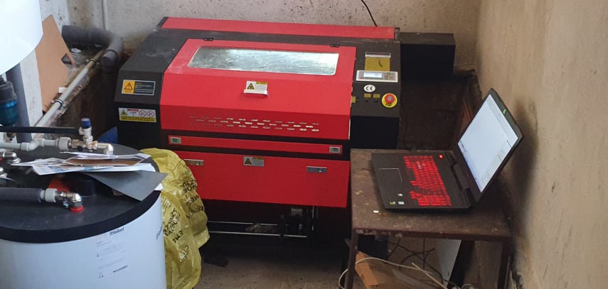

Posiadam laser 80w 7050 z allegro, niestety przy przenoszeniu z AutoCad na program RDWorksV8 skala się niszczy. Próbowałem odinstalować, zamiast Autocada używałem sketchup'a na RDW lecz nie pokazuje mi w tego s takiej samej skali.

Nie mam pojęcia jaki program inny mogę zastosować do tego lasera. (Zdjęcie jego poniżej)
Jeśli powiększę skalę x5 w RDW to wszystko się zgadza, błąd skalowania jakiś.
Jak w RDW, ustawić abym cały czas miał odbicie lustrzane plików, bo za każdym razem jak coś wpuszczam muszę odbić ten plik lustrzanie ponieważ pisze od końca :/

Odwrócenie osi zrobisz w menu RDW. Config>Setting. Zaznaczasz lub odznaczasz opcje Axis Mirror.
W kwestii niechcianego skalowania robisz jakiś błąd przy eksporcie. DXF czy AI zwymiarowany metrycznie powinien bezbłędnie otwierać się w RDW.
