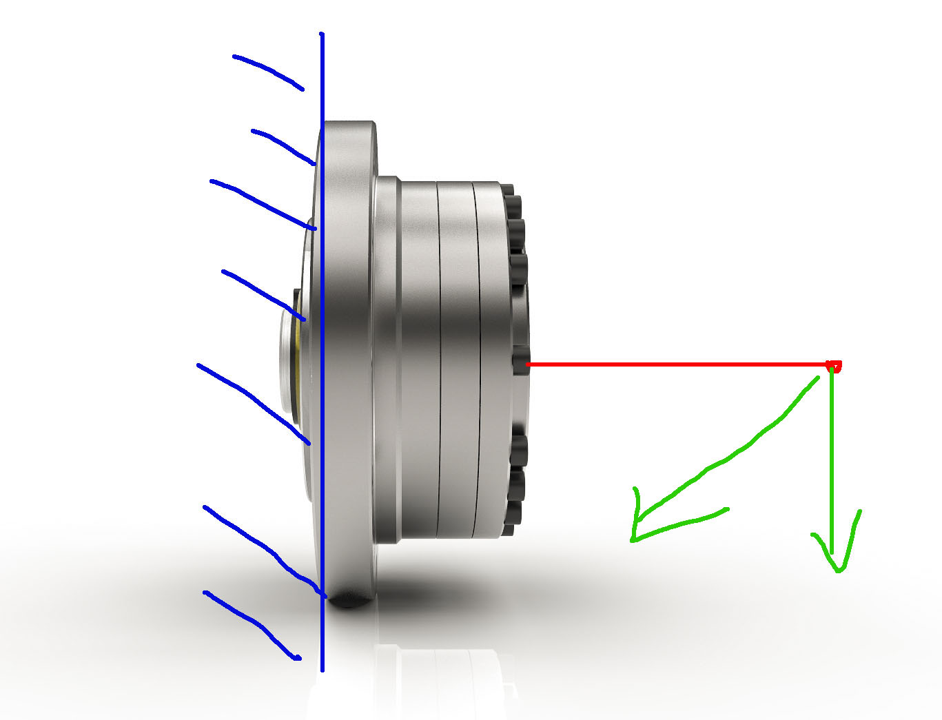

Nie jestem konstruktorem, ani mechanikiem stąd prośba o rozjaśnienie kwestii.
Mam taką przekładnię: https://www.harmonicdrive.net/products/ ... -14-50-2uh
Chcę ją zastosować jak przekładnia do napędu teleskopu astronomicznego - obroty są małe,
obciążenie w zasadzie statyczne. Kierunek przyłożenia siły jak zielone strzałki - prostopadły
do osi przekładni, ew. trochę odchylony w kierunku przekładni. Obciążenie przewidywane 5-10kg.
Punkt przyłożenia siły odsunięty od łożyska przekładni <> 20cm.
Czy potraficie ocenić na podstawie danych katalogowych ile w takim układzie mogę zawiesić
na tej przekładni (łożysku). Wolałbym nie dodawać drugiego łożyska...
Z góry dzięki :)

Tu nie trzeba mechanika, je też nie jestem.
Masz te informacje napisane w linku który podałeś.
Maksymalne obciążenie momentem 41 Nm.
4.1 kg na 1m a więc a więc na 20cm masz 20.5 kg.

Tak, czytam, ale nie znam pojęć - wolę dopytać :) Dzięki.
Czyli wynika z tego, że jak się zmieszczę w 10kg to luzik...
Muszę się postarać, żeby ramię dźwigni było jak najkrótsze i będzie grać.
Ew. drugie łożysko kilka cm z przodu i rozkład sił zmieni się bardzo...
