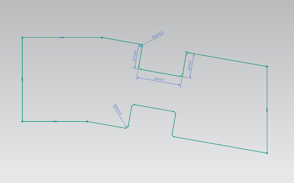

Poszukuję osoby która udzieli kilku lekcji z NX10 przez Skype. Jestem początkującym użytkownikiem NX. Chodzi mi o toczenie, oczywiście nie za darmo….

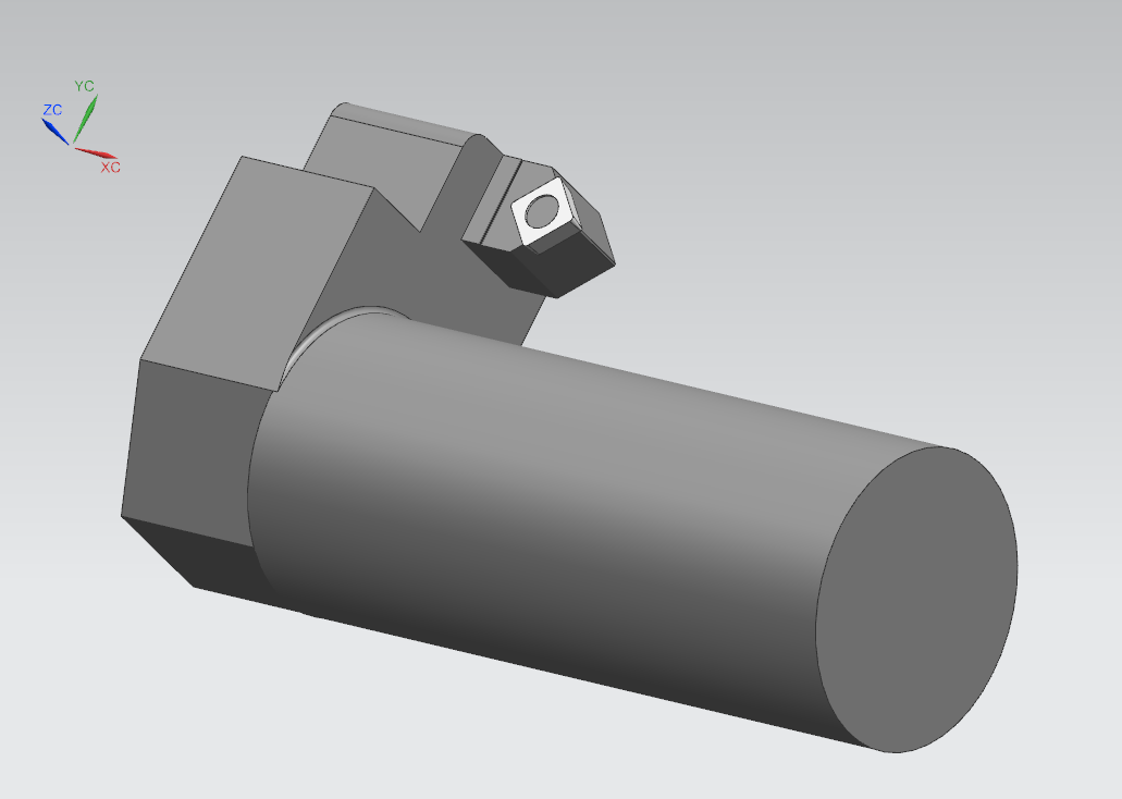

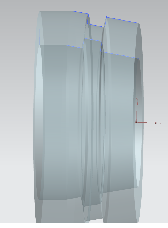

Nie chodzi mi o podstawy toczenia, bo jak sam wiesz program na proste detale można napisać z „palucha” lub na Manual Guide, ale np. detal który posiada kanałek (groove) który jest pochylony pod kątem 10 stopni – patrz rysunek – tego już nie zrobisz z Manual Guide (kanałki niestandardowe wymagające określonych narzędzi). Chodzi mi też o wytłumaczenie „Definicji punktów bezpiecznych” – „AVOIDANCE” – oparte konkretnymi przykładami. Następny temat: jak wczytać niestandardowe narzędzie „tool” którego nie ma w bibliotece narzędzi i użyć w określonym celu – patrz rysunek
- wiele innych tematów z toczenia i frezowania na tokarce.

Cześć, nie mam już styczności z nx. Avoidance - punkty najazdowe przed/nad detalem od których zaczyna się ścieżka narzędzia G0.
Jeśli chodzi o narzędzie specjalne, nie jest to takie proste na początku,( a w teamcenterze nie możliwe ( chyba że się coś zmieniło)), trzeba wgrać model, ścieżkę narzędzia podmienić czy jakoś tak, szukałabym filmiku z tego.
Programujesz na narzędziu ze standardu. Do symulacji wczytywany jest specjał, ale to musisz pytać kogoś bardziej ogarniętego w temacie.
