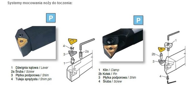

Noże składane na płytki wymienne - z podkładką płytki czy bez

Przeciętnie dwa-trzy razy na miesiąc. Z tym, że stać mnie na to, żeby pracować powoli i ostrożnie, gdyż nie prowadzę usług ani produkcji - i z tego samego powodu zakup każdego narzędzia jest dla mnie pewnym wyzwaniem. Do cięższych rzeczy i tak zamówiłem parę sztuk z geometrią "P", Pafany, z płytkami podporowymi (takich to chyba w ogóle nie ma bez...)

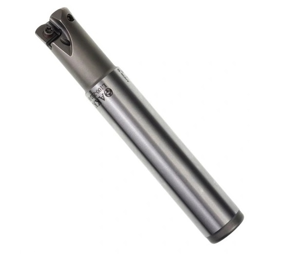

Znam firmę Akko.
Ostatnio testowałem taką głowiczkę
Wykończenie eleganckie gniazda pod płytki czysto i ładnie obrobione .... , ale już nie taka trwała jak oryginał TaeguTec -a. :)
Mariusz.

Wszystki markowe firmy, robią noże z płytkami podporowymi, i bez płytek podporowych.
Z płytkami podporowymi, do ciężkiej obróbki zgrubnej. Przy obróbce wykańczającej, te płytki podporowe, potrzebne są jak q.. . e majtki.
A mogę Cię prosić o podzielenie się bardziej doprecyzowanymi wrażeniami? Będę wdzięczny!

Przy obróbce wykańczającej też można zaliczyć dzwona.
Trzonek z płytką podporową można uratować wymieniając tę płytkę , a trzonek bez raczej do regeneracji albo do kosza się nadaje.

Płytki do tej głowicy używam oryginalne (są w cenie) ...... , podróby na Allegro itd. można sobie w d****e wsadzić.
Głowica , jak to głowica - podatna jest na przetarcia , itd.
Akko prędzej siada , gniazdo się wybija i płytka nie ma podparcia.
...... , a jak nie ma podparcia to się kruszy i wtedy lipa.

Nie do tego Wzorze służy płytka podporowa.
