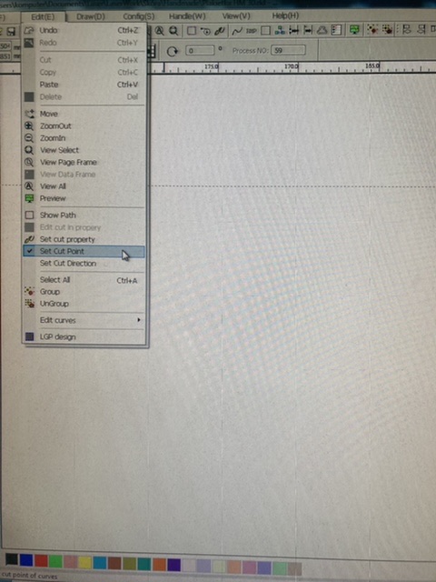

Jak w tytule laser co2 kontroler RDC6442 i pytanie czy jest możliwość tak ustawić początek cięcia żeby zaczynał od załamania się linii powiedzmy wycinając serce początek jest na samym dole czyli na środku kąta ostrego ?

Wystarczy w tym miejscu rozłączyć linię cięcia.

Ok ale czy po rozłączeniu linii będzie docięte do końca ?

Spróbuj dać jakaś bardzo małą wartość rozłączenia, np 0,1mm albo 0,05mm.

Chyba o to chodzi. Możesz sobie ustawić dowolny punkt na krzywej gdzie ma się rozpocząć wycinanie. Niżej masz kierunek cięcia.

Coś to nie działa u mnie chyba że nie umiem ale zaznaczam wgrywam plik do maszyny i bez zmian zaczyna gdzie się mu podoba

Masz optymalizację ustawioną.
Handle(W) i sprawdź co w optymalizacji ciecia jest.

Wrzucasz plik, klikasz to co na zdjęciu zaznaczasz krzywa, pokazują Ci się punkty na niej i wybierasz który Cię interesuje. Jak chcesz w konkretnym miejscu to musisz wcześniej dodać punkt na krzywej.
Tylko zwróć uwagę, nie możesz mieć pogrupowanych elementów, bo pokażą Ci się punkty, ale nie będziesz mógł ich zaznaczyć…
